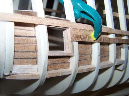

aan stuurboord heb ik ook een eerste poort gemaakt:
de drie planken aan de buitenkant heb ik er even aan geklemd om een indruk te geven hoe het moet gaan worden

Je gaat lekker Michiel. Mooi kanonspoortje, maar het oogt wat groot. Kijk ik naar de tekening in het boek van Ketting dan zie ik dat hij de kanonspoorten ook wel erg groot tekent en naar mijn gevoel groter dan ze in werkelijkheid mogen zijn.

deze maat poort, 19mm, is iid wat ketting tekent, en zou neerkomen op een geschutsmond van 3.8 mm volgens vijf loopmoden regel. De tabel van Beagle geeft een boring van 3.0 voor 24 ponds en 2.7 voor 18 ponds stuk. Volgens Ketting zouden er 24p stukken in de konstapel kamer hebben gestaan. Daarmee is Ketting dus niet inten consistent, maar dat komt bijna op iedere pagina voor :roll:, dat houd de spanning erin. Ik denk dat ik ze hier, in de konstapel kamer, op deze maat houd en dan voor het oveloopdek iets meer richting de 5X2.7 ga... dan kan je ook een beetje naar binnen kijken. Wat een beetje jammer is is dat Ketting niets zegt over de kannonen van het model (waarschijnlijk omdat het oorspronkelijke model geen kannonen heeft...).  Wat heb jij voor maten genomen, Jan?
