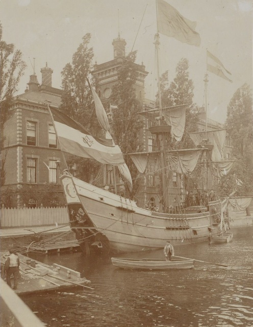

Bij de billing kit zit een plastic lijst voor de achterkant die niet echt mooi past, en ook niet zo mooi is. Nu wil ik zelf iets maken.
Ik ben aan het speuren geweest op het internet, en ben er achter gekomen dat de kit waarschijnlijk gebaseerd is op de replica die in 1909 gebouwd is in amsterdam. Zie foto's hieronder.
Nu is mijn vraag, wat voor versiering zou er vroeger op hebben gezeten? Zoiets als de batavia, of toch meer als de replica, of zoals de duyfken (zie foto).
De halve maen is in 1608 gebouwd, wat voor soort design zou er op dit type schip werden toegepast? Heel sober, of juist erg uitbundig?
Alvast bedankt, Rob

In 1608 kende Nederland de Gouden Eeuw en dat was ook de periode van de Barok. Alles wat protserig en potsierlijk. Ik kan me dus niet voorstellen dat de halve maen een sober karakter kent.
Re: halve maan - billing boats Sch: 1/40
« Reactie #36 Gepost op: november 06, 2011, 09:51:40 am »
De halve maan is uit het begin van de 17e eeuw en dat was net voordat de rijke versieringen in zwang kwamen. Er werd toen nog meer gewerkt met geschilderde patronen  zo als op de Duyfken. De spiegel zal dus relatief kaal zijn geweest. Er is ook een 'moderne' replica in de USA en die heeft ook zo'n grote halve maan als versiering en het wapen van Amsterdam (google eens op "half moon replica" voor de foto's).
Het VOC logo is in ider geval fout, want het was een schip van de WIC dat naar amerika voer  :wink:

Niet helemaal correct. Kapitein Hudson kreeg opdracht om met de Halve Maen via het noorden een route te vinden naar de oost voor de voc. Echter in de noordelijke wateren liep hij vast in het ijs. Hudson was dermate bang voor de toorn van de heren17 dat hij niet terug naar Amsterdam voer, maar 'vluchtte' naar de west en daar bij toeval in Amerika uitkwam en Nieuw Amsterdam stichtte. Later het New York. De rivier de Hudson is naar hem vernoemd.
Hier is ook no wel wat te vinden wellicht.
http://www.vocsite.nl/schepen/detail.html?id=11743
« Reactie #38 Gepost op: november 06, 2011, 10:41:43 am »
De halve maan is idd van de VOC, en is na de reis naar Amerika nog naar Jakarta geweest en is daar uiteindelijk verbrand.
Hudson had al 2 keer voor de Engelse geprobeerd de oostelijke doorgang te vinden, en had waarschijnelijk al het idee dat die niet bestond. Na bet bestuderen van verslagen en een paar brieven van een vriend, had hij juist het idee dat er wel een westelijke was en is die zelf gaan proberen te zoeken.
Ik had de Amerikaanse ook gezien, maar heb die een beetje genegeerd omdat het door amerikanen is gebouwd. Mijn ervaring is dat amerikanen het niet zo nauw nemen met de waarheid. Maar misschien heb ik het mis
