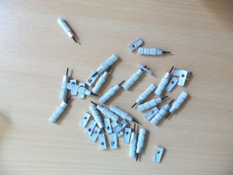

Nu nog wat foto's (had een nog een lekker "bouw"- baaldagje vandaag...)
Deze verschansing had ik enkele dagen klaar geplooid....
EN WAT BRACHT DE POSTPODE VANDAAG  :?:
= voor een volgende project...   :sail:
maar die dingen kwamen reeds van pas  :lol:

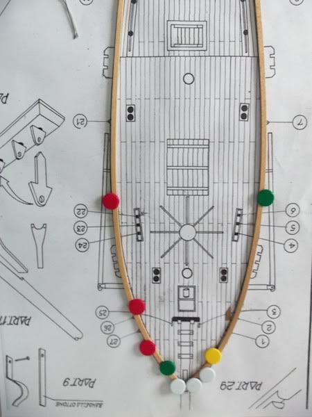

Dat laat je wel uit je hoofd als je een model van Mamoli maakt. Ik ben er geen voorstander van om op een tekening op te spannen. Je model moet dan wel heel correct dezelfde maten hebben als op de tekening.
Wel even nameten of het plan op schaal 1/1 is  :?
Of toch ongeveer, als je min of meer de juiste kromming aan je latjes kan geven dan wordt toch het veel gemakkelijker om deze aan te brengen?
Trouwens ik maakte geen gebruik van de originele plannen, maar had deze even onder de scanner gelegd, kwestie van de origenelen te sparen niewaar  :roll:
Waarom maken ze (steeds ?) van die enorm grote en onhandelbare plannen trouwens ... :(

Je moet je onderdelen maken volgens de tekening, maar ondertussen ook steeds passen op je schip. De tekeningen kunnen altijd afwijken door wijzigingen in de kit, of licht vervormd zijn door het drukproces of uitzetten/krimpen van het papier zelf.
De overzichtstekeningen zijn bijna altijd schaal 1:1 zodat je er makkelijk aan kunt afmeten. Het idee is dat je voldoende muuroppervlak hebt om ze op te hangen  :wink:

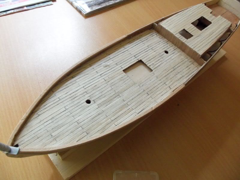

In het weekend nog wat verder "gefantaseerd" aangezien de BB toch niet "geschiedkundig" klopt  :mrgreen:
Het achterdeurtje moest een geschilderd metalen plakaatje of zoiets worden, nee dus  :P
Evenals het raamwerk, zelf even iets geprobeerd netjes in elkaar te steken, meteen ook het trapje geplaatst:
Ook roer en helm & afdek van het grote ruim geproduceerd, zo komt het stilaan wat voller op de dekken:

Wannes even een paar opmerkingen. nu niet gaan afbreken maar wel voor je volgende schip.
Je moet er op letten dat de  lijnen van je dekplanken wel allemaal mooi evenwijdig lopen met je midshiplijn.
Op deze foto  heb ik de sterke indruk dat de planken van de twee dekken niet mooi in elkaars verlengde liggen. tt.z dat ze niet evenwijdig zijn met de midschip lijn.
Ik weet niet hoe je de dekken hebt gelegd, Meestal geschied dit als je niet begint met een koningsplank  of  twee dekplanken tegen elkaar waarvan hun respectievelijke middenlijn en raaklijn  dus niet mooi op die bewuste midshiplijn ligt..
Ander probleempje. als je nog kan het even veranderen.
Op dekhuizen is de boord meestal maar 1 enkele plank en geen twee.!! die ene plank is ook even breed als de dekplanken.
Twee de zaak :  deze sluitplanken zijn normaal  glad boorling met de dekplanken. Bij jou liggen die sluitplanken OP je dek ..
dan je constructie van je dakkapel… komt een beetje te grof en te groot over. maak het gewoon uit een stukje multiplex van 1 mm. dik en snij daarin 3 vierkante openingen. kleef onderaan een stukje plastic van verpakking materiaal met een blauw papiertje erachter . Het zal veel mooier worden.
Genoteerd, is een fout die ik niet meer wens te maken!! Thanks!
Euh, volgens de BB moet dit een brede plank zijn, weliswaar uit één stuk en deze ligt wel degelijk OP het dek, deze plank loopt zelfs nog verder tot op het onderliggende dek.
Maar er ontbreken vreemd genoeg een deel plankjes en strips in de box.... (Zoals de 2 op 3 mm, waarmee ik de verschansing moest maken, en daarvoor net toekwam. Daarna zag ik dat ik ook de stootbalken aan de zijkant moet maken met deze soort  :?:  ...? Ben vandaag dan maar eens om wat houtjes gereden  :lol:
