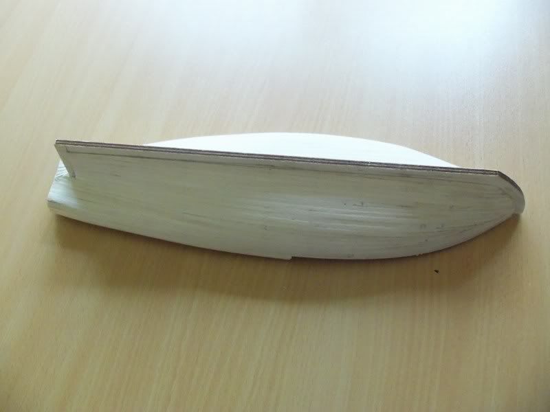

Beagle,
Heb geprobeerd een "fillerblok" aan te brengen
Dit zal inderdaad een verschil geven! Maakt het inderdaad ook gemakkelijker om mooi de latjes mooi rond te laten lopen .
@ jan: de verkleuring is er nu wél af.. door de blok zie je precies welke ronding je moet schuren en inderdaad was deze spant niet voldoende geschuind!
Alvast wat bijgeleerd  :D
Nu voorzichtig verder planken, heb toch een baaldagje vandaag  :lol:

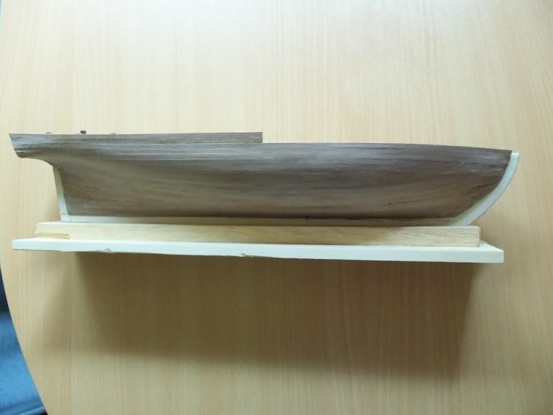

« Reactie #19 Gepost op: mei 16, 2011, 17:35:34 pm »
Ondertussen wat verder gedaan.
1, de latten er terug afgehaald en nieuwe (goede) "filler"blokken geplaatst
2, alle spanten nagekeken enwaar nodig verder afgeschuint
3, even gewacht en nagedacht  :shock:
4, nog eens alles nagekeken, plan bekeken  :shock:
5, nog alles eens gelezen over verjongen, plaatsten stealers  :screen:
6, begonnen met de eerste latten te plaatsten
7, leek me goed,
8, alles netjes glad geschuurd en de eerste kant buitenste (notelaar?) latjes geplaatst...
Ben er zelf vrij tevreden over, romp is mooi symmetrisch...
Graag jullie op /  aanmerkingen...

 :shock: We horen even een weekje niets van Wannes en dan heeft 'ie ineens de hele romp beplankt, en zo te zien nog strak ook ! :D Meer dan goed genog voor een eerste beplanking.
Dat nadenken, lezen en opnieuw doen hebben duidelijk resultaat gehad  :drink:

Strakke beplanking Wannes, terug doen werpt zijn vruchten af  :D
Re: Achilles 1815 (Sergal) 1:43
« Reactie #23 Gepost op: mei 16, 2011, 19:17:02 pm »
Wannes dit is inderdaad mooi strak gebouwd. :aplaus:

Niks op aan te merken, een ervaren scheepsmodelbouwer erbij! Kun je eens een
referentie-munt/aansteker ernaast liggen om de grootte van het schip te kunnen
inschatten?
Gewoon lekker doorgaan zo.

Wannes, mooie romp geworden !!
Meer woorden zijn niet nodig  :D.

Ziet er heel strak uit Wannes, ik weet zeker dat de rest je ook gaat lukken. :D
