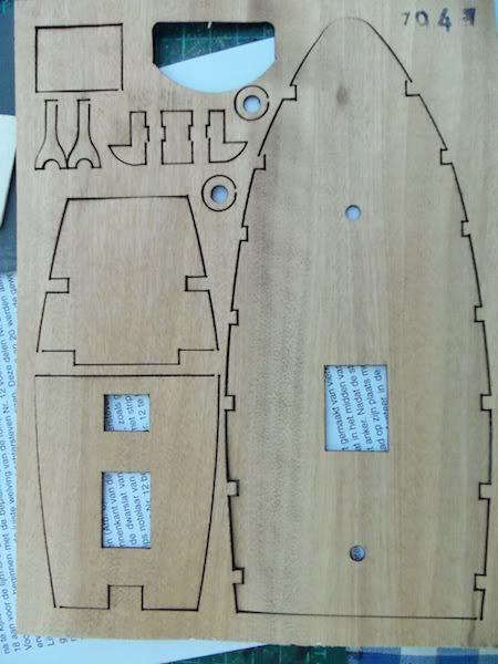

De "boot" is door de kerk  :D ik ga proberen deze te maken:
In de doos:
Dit was een snelle sloep gebruikt als post en loods vaartuig.
Gebouwd in New York in 1815 als piloot-boat met de officiele naam "Anna Maria".
Deze bouwdoos bevat 2 grote bouwplannen, dubbele beplanking , messing versieringen en beslag en masten in notelaar.
En een groooooote bouwbeschrijving + Nederlandse handleiding!  :P
Nu de Legoblokken opzoeken.. en misschien in het weekend de eerste stapje zetten, eerst alles nog eens goed doorlezen en vastnemen!

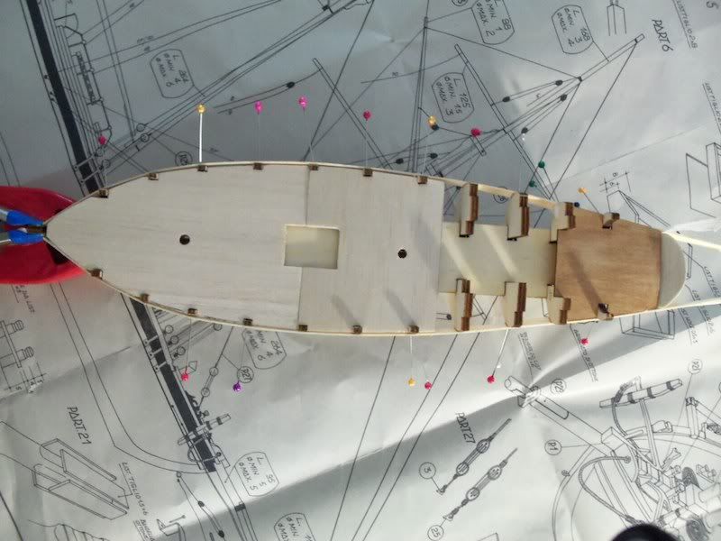

Gisteren en vandaag begonnen..
Het spelen met de Legoootjes zal ik jullie besparen.

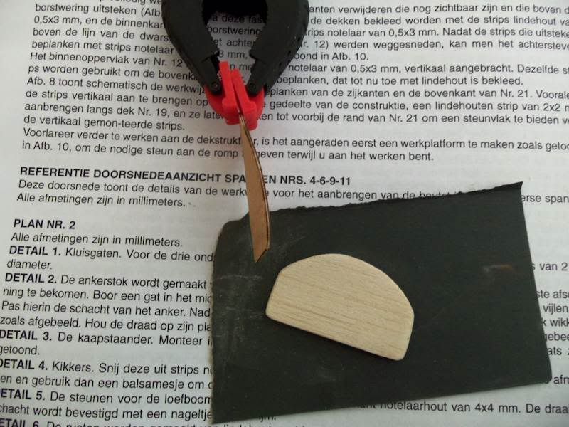

Vandaag bij het verder plakken het eerste probleempje tegengekomen, de  het stuk dat de "spiegel' (zo noemt men dat dacht ik?) moet worden is zo krom als een banaan.
Dan maar een vervang stukje gemaakt...
Ondertussen tot de ontdekking gekomen dat de dekken eigenlijk ook niet echt recht zijn... :neutral
Dan ook deze maar opnieuw gemaakt; zij het we uit iets dikker materiaal, ik heb ze nog wel niet vastgelijmd...
Toch de eerste strips al eens geplakt, kwestie van te zien of alles zo wat recht zit. Lijkt me wel..
Eigenlijk zou ik al bij de derde strip kunnen verjongen? Moet dat ook, of moet je de latjes zo veel mogelijk buigen (domme vraag waarschijnlijk...  :oops: )
Nu laat ik in alle geval eerst alles nog eens wat drogen...

Ho, wacht !  :lol: Je gaat fanatiek van start maar ik moet nu even op de rem trappen om te voorkomen dat je straks in de problemen komt:
Ten eerste die dekken: op zich geeft het niet als die niet helemaal recht zijn. Er komt toch een bolling in te zitten, en tijdens het lijmen trek je alles wel in de juiste vorm. Ik weet niet hoe veel dikker de zelfgemaakte dekken zijn, maar je kunt er later mee in de problemen komen als andere zaken in eens niet meer passen. Ik zou nog eens overwegen om toch de originelen te gebruiken. Die naad halverwege het luik lijkt me ook niet ideaal.
En dan die eerste latjes: die heb je geplaatst zonder eerst je spanten af te schuinen ! Een erg belangrijke stap die je moet uitvoeren voor je gaat beplanken. Anders krijg je allemaal knikken in je romp en zal het geheel ook minder stevig worden. Die latjes zul je er dus weer af moeten halen en dan eens rustig in andere topics kijken hoe het afschuinen in zijn werk gaat.
Geen domme vraag, maar het geeft wel aan dat je het idee achter het verjongen nog niet door hebt. Ik kan je er ook geen antwoord op geven omdat ik eigenlijk niet precies snap wat je bedoelt  :oops: :wink: Kun je eens een foto van de zijkant maken waar je een latje hebt geplaatst (dry-fit) zo als jij denkt dat het moet ?

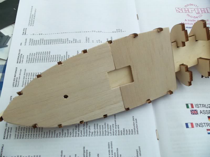

Hier het (te weinig?) afgeschuinde boegdeel
Achteraan:
Wat ik tracht te vragen met verjongen van de latjes..
Trouwens over het afschuinen van de spanten staat in de BB niets vermeld, alleen het extra steunstukje aan de boeg moest afgeschuind worden...?
Ik vertrouw volledig op jullie expertise hierin!
Ik zal dan ook het originele dek gebruiken. Moeten de eerste spantjes er nu dan terug af?
Sorry voor de last..

1) je moet niet "sorry zeggen" voor de last .. want er is geen last en je hebt niemand pijn gedaan en je hebt ook niets verkeerd gedaan  en iedereen moet ooit eens beginnen  en dan heb je ook de beginners  schoonheidsfoutjes en de strenge meester die verbeterd. ( grapje hoor)
2) Neen je spantjes moeten er niet af. ( Spantjes zijn de houten plaatjes die haaks op de kiel staan. Jij bent al bezig met de huidplanken….
4) voor je nu verder gaat en ik neem je eigen foto je ziet dus dat blokje B tegen de kiel en dan je eerste spant.  Neem nu een paar blokjes balsa en lijm die in de nog  bestaande opening en vul de voorkant er mee op.  dan moet je het in vorm brengen. ttz rond zetten.; Als je dat doet dan ga je geen knik krijgen in je huidplanken aan de voorkant en je hebt ineens een stevige steun voor je latjes te lijmen.
5) Goed idee van je origineel dek te gebruiken. Hout leeft altijd en is onderhevig aan vocht en  temperatuur. dat dunne plaatsjes dus wat vervormen is normaal. maar als je dek later overal op de spanten is gelijmd dan komt dat wel weer vlak.

Mijn gevoel zegt dat er nog steeds te weinig afgeschuind is: je kunt nog steeds over bijna de volle breedte van het voorste spant de verkleuring van de lasersnijder zien. Weet je zeker dat je genoeg afgeschuind hebt?
