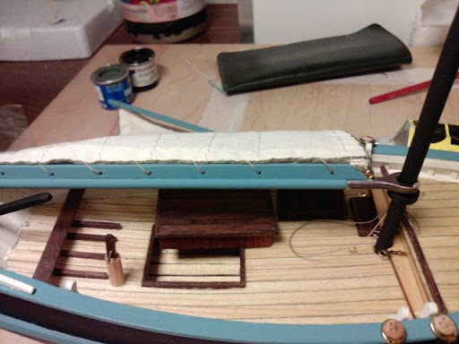

Ga momenteel niet heel snel, de laatste loodjes en druk druk (net als iedereen natuurlijk  :lol: )
Roer en toebehoren bevestigd en alle messing/koper zit er nu wel op.
Even een detailopname, weer gedurfd natuurlijk met de macrostand  :lol:  Zie je altijd weer dan in het echt.
Bevestiging van de giek aan de mast.
De volgende stap wordt het bevestigen van de zeilen met de tuigage.
Voor mij is dat een echte uitdaging, zeker omdat ik geheel afhankelijk ben van één enkele tekening.
Re:Bon Retour van AL in 1:25
« Reactie #23 Gepost op: december 31, 2009, 14:26:34 pm »
ziet er strak uit wim  niets op aan te merken  gemaakt door een vakman  ;)

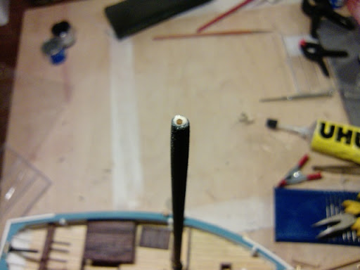

Naald en draad er bij gepakt, daar ben ik zo handig mee  :D maar het eerste stukje zit.

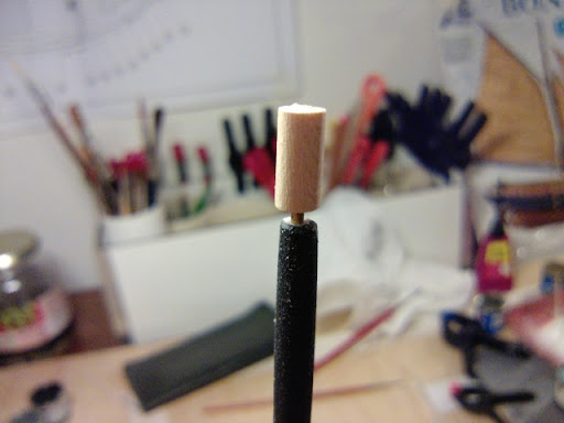

Toen ik een draad wilde spannen aan de top van de mast heb ik die
nog eens opgemeten en wat bleek, mijn mast was een ruime cm
tekort  :-[ . Omdat er op de top toch tuigage moet komen heb ik
besloten op mijn manier de mast te verlengen.
De oorspronkelijke mast was 5 mm, aan de top 3,5 mm.
Gaatje in de mast en in een nieuw stukje rondhout van 4 mm.
Stukje messingdraad er in, lijm er tussen en aandrukken.
Daarna schuren en een beetje vullen met plamuur, weer
schuren en een keertje in de zwarte lak. Zo te zien nog
een keertje schuren en lakken.
Vermoedelijk heb ik bij het opmeten de eerste keer de mast niet ver genoeg het dek ingeduwd, zeker weten doe ik het niet, maar het is het meest waarschijnlijk.
Inmiddels al weer een keer bijgewerkt en het bovenste deel in de blauwe lak gezet.

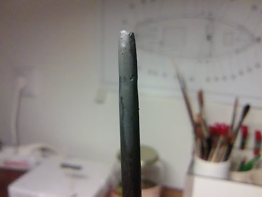

« Reactie #26 Gepost op: januari 07, 2010, 19:17:15 pm »
Inderdaad ,dat is pech hebben Wim.
Ivm de laatste foto : Is dit gewoon getrokken dan zou ik zeggen dat de mast nog een beetje moet bijgewerkt worden.
Is dit een supermacro dan moet ik zwijgen
« Reactie #27 Gepost op: januari 07, 2010, 21:29:24 pm »
Geen man overboord Luc  :D :D
De foto is behoorlijk macro (bovenzijde mast is tussen 3 en 4 mm), maar het is inmiddels nog een keer geschuurd en vervolgens in de blauwe lak gezet.
