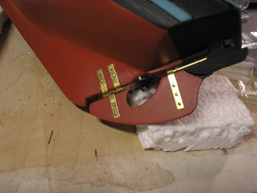

Ik ga gewoon verder waar ik ook andere sites was gebleven en dat was met het roer en de schroef.
Het messing mag nog wat verouderd worden, het is erg bling bling.

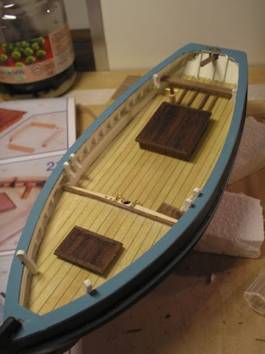

Verder heb ik nog een aantal attributen op het dek gezet.
Nog een paar dingen plaatsen en dan komt de mast en de tuigage.
Dit tuigage is totaal niet te vergelijken met de driemasters van bv de VOC,
maar is voor mij wel een uitdaging.

hoe ga je dat koper verouderen ????
ik denk nu even naar de echte wereld en dan vooral de Yachtwereld  en daar word alles wat onderwater is angstvallig geschilderd  met anti-fouling = in uw geval : rood...

@Arjan
Deze bootjes zijn in het echt ook allemaal geschilderd, althans de scheepjes die ik in diverse vissershavens in Frankrijk heb gezien.
Ik ben ook met deze boot begonnen ten eerste omdat ik het leuk scheepje vond uiteraard, maar ook me te dwingen eens een romp te schilderen. Daarbij wordt je dan zeker gedwongen de romp glad af te werken.
@Beagle
Geheel authentiek zal dit scheepje niet worden, ik ga er ook niet te veel aan veranderen of verouderen.
Met dit project zit ik voor mijn gevoel nog echt in de leerfase van het bouwen, etc.
Het koper is echter net even te bling, ik ga proberen met een beetje zwarte waterverf te poetsen.
Dan hoop ik dat de ergste bling er een beetje af is.

« Reactie #4 Gepost op: november 29, 2009, 12:57:38 pm »
Waterverf gaat niet echt lukken op metaal hoor.  dat gaat door capulaire werking druppels vormen en andere delen blank laten.
Neem dan beter een druppel van je zwarte verf en 3 drupples verfverdunner.  Plak je messing af met tamiya tape en schilder dan een eerste laagje met je mensel.
als het droog is, schilder dan een tweede laagje en vaag dat dan af met bv papieren keukenrol, zodat er nog verf rond de nagelkoppen blijft zitten.
je gaat een veel beter resultaat hebben.

@Beagle
Met dat waterverf heb je wel een punt, die strategie wordt gewijzigd.
Een tijdje geleden stond ze er een beetje zielig bij.
Het vermoeden is dat het zwarte enamel niet paste op de gebruikte primer.
Schuren was toen de remedie en geen primer meer gebruikt, maar direct de rode Motip (is eigenlijk ook een primer op acrylbasis).

« Reactie #6 Gepost op: december 05, 2009, 18:22:17 pm »
Het messing een beetje verouderd met verdunde zwarte verf (geen waterverf, maar enamel).
Alles op het dek is zo'n beetje af (hier en daar nog wel wat bijwerken natuurlijk).

« Reactie #7 Gepost op: december 05, 2009, 18:35:31 pm »
ziet er goed uit.
Alleen spijtig dat het roer iets te hoog staat waardoor deze de schroef raakt.

ziet er goed uit  wim .
voor het zwarten van je koper dit is ook goed  maar mischien  kun je er nog een  groene drybruch over leggen zoals ik bij mijn kanonnen gedaan heb, dit geeft direct een ander zicht en ziet er nog echter uit.  en het is 2 min werk gewoon heel dunnentjes er op zetten en je borstel echt goed droog vrijven voor je het er op zet. maar je weet wel hoe het moet  ;)

Dank je Luc.
De schroef zit een paar mm van het roer af.
Het is nog wel een aandachtspunt, iets meer ruimte zou beter zijn.
Op de foto lijkt het inderdaad of de schroef vast zit.
Dank je Dirk, drybrushen met een beetje groen is wel een goed idee.

Weer eens een kleine update, het is tenslotte een klein schip   :D.
De 'boegspriet' met messing onderdelen geplaatst en de voorbereiding van een giek (hoop dat ik de goede benaming gebruik).
Het stukje rondhout waar de giek op rust hoort niet thuis op het schip.
En verder zie ik zeker op de eerste foto nog wel wat bijwerkpuntjes  :o.

ziet er mooi uit dat koper-messing werk.
Ga je dat zo laten of het nog zwart schilderen om gewoon smeedwerk te simuleren.
PS ga je de boot wat verweren ???   Hij lijkt mij zo " Clean" en dat voor een werkschip-visservaartuig.

Dank je Dirk en als bijwerkpuntjes zie ik hier en daar een beetje lijmrest en een uitsteeksel van het blauwe verf.
Dit is zo fijn van de macro-stand van een camera  >:D.
