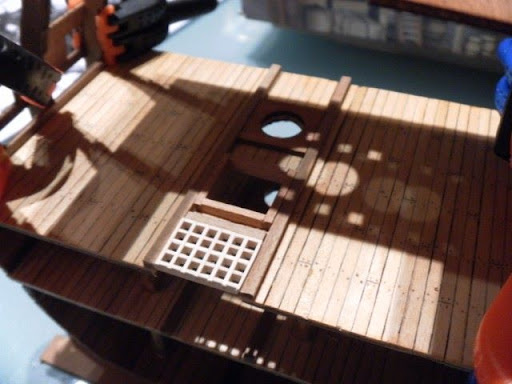

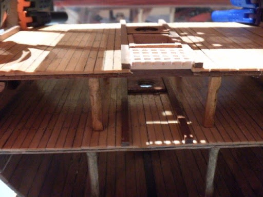

wat me ook geweldig stoort zijn de 2 langse balken midden in je dek  die moeten tog ingewerkt worden.  of schrijft de  kid het zo voort dat ze er boven op liggen ?
  • Berichten: 1.626
Re: Santisima Trinidad in doorsnede
« Reactie #32 Gepost op: december 25, 2010, 10:26:08 am »
Even een vraagje, die balken waar Dirk op doelt, hebben die de functie van waterkering zodat
het eventuele regenwater niet door de luiken naar beneden kan?
Lijkt me logisch dat dan de tussenliggende dekplanken op dezelfde hoogte moeten liggen.
Toch ziet het geheel er superieur uit en de 'gewone burger' zal deze kleine onvolkomendheden
zeker niet opvallen  :wink:
  • Berichten: 184
« Reactie #33 Gepost op: december 26, 2010, 17:06:55 pm »
Heren, ik had daar in het geheel nog niet bij stil gestaan. De kit schrijft het zo voor, de balken komen ook op de bovenliggende dekken terug. Ze sluiten in principe de luiken, roosters en tabernakels op en zouden dus inderdaad als waterkeringen dienst kunnen doen. De onderdelenlijst omschrijft ze als battens. In het Nederlands zijn dat baddingen of battingen.

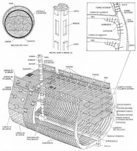

Had al wat documentatie (tekeningen van het Museo Naval in Madrid), maar deze geven geen uitsluitsel:
Wie het weet mag het zeggen, vooralsnog laat ik ze keurig zitten.

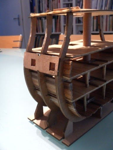

De balken lieten me toch niet los en Amazone heeft er in elk geval voor gezorgd dat ik mijn eerste grote fout
op het spoor kwam. In plaats van 2x3 latje latjes van 2x5 gebruikt  :oops: :oops:
Snel vervangen dus en het resultaat lijkt mij al een stuk beter te verteren.
Het schip begint zo nu en dan abstracte vormen aan te nemen:

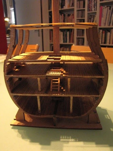

Het eerste geschutsdek en de vervangen balken op het orlopdek:
Moet er nu ook al over gaan nadenken wat ik met de kanonnen ga doen. Als ik met touwtjes in de weer wil zal dat zo meteen moeten doen vóór het volgende dek aan de beurt komt. Heb in elk geval uit voorzorg bij Cornwall Model Boats 2-mm blokken besteld en een flinke voorraad extra oogjes.

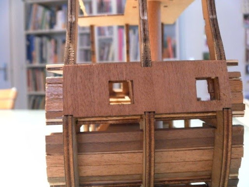

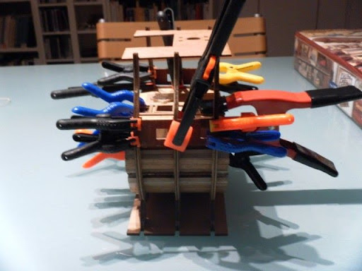

Ik zit vast denk ik. De bouw zelf is gevorderd tot het tweede geschutsdek, dat er in de foto's onder los op ligt. De eerste geschutspoorten zitten erin en daar komt gelijk het probleem om de hoek kijken (afgezien van het feit dat de bb hier een latje meer wil hebben dan er mogelijk is). De afstanden tussen de dekken maken het bij doorbouwen onmogelijk om later nog iets meer met de kanonnen doen dan ze alleen maar neerzetten. In een bouwverslag van dit model door een Spaanse bouwer in Model Ship World (http://modelshipworld.com/phpBB2/viewtopic.php?t=8076&postdays=0&postorder=asc&&start=0&sid=69632082f9e5db23b68aab7b321ba398) zie je dat de bouwer (die trouwens fabelachtig goed is met de tuigage) het alleen nog maar weet op te lossen met de buiktouwen van het geschut aan oogjes op kosse houten blokjes vast te zetten. Het oogt zeer overtuigend, maar het klopt niet.
Ik wil ook blokken bevestigen, maar die zijn er nog niet. Dus dat wordt wachten.

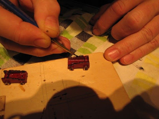

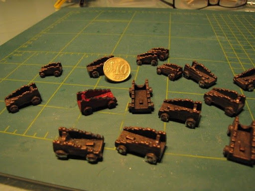

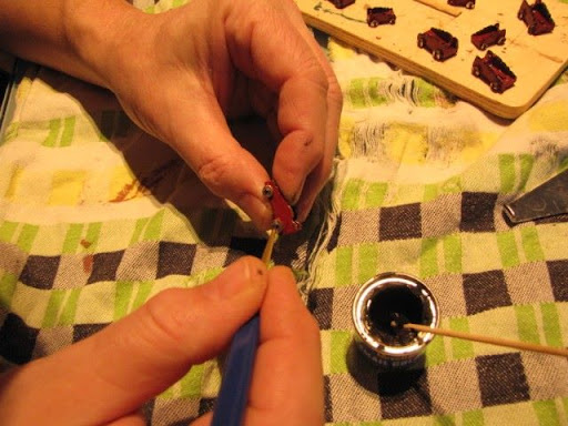

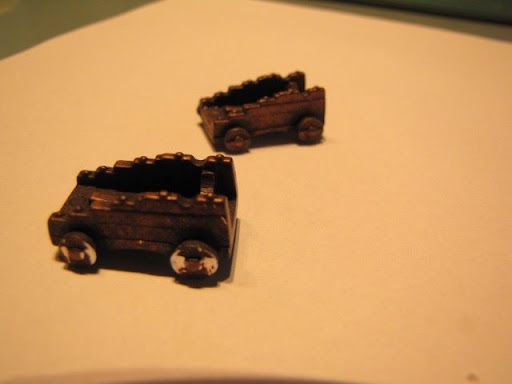

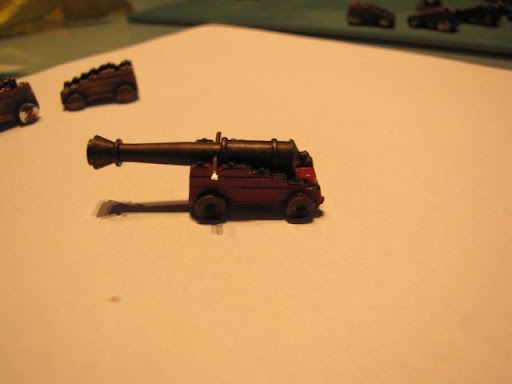

Ondertussen ook een begin gemaakt met de kanonnen zelf. De lopen zijn gezwart en de rolpaarden worden onderhanden genomen:
Rare richeltjes op de wielen en assen er vanaf vijlen:
De scheepsschilder aan het werk zetten:
En het voorlopige eindresultaat (de loop is met een los stukje messing even op zijn plaats gelegd)
En als het laatste van de zestien paarden geschilderd is, is het wachten op de postbode.

Tjeej, wat zijn die kanonnen klein  :shock: :shock: ik hoop dat je een paar lange pincetten
hebt om ze er nog in te krijgen. Een lekker priegelwerkje  :wink:
  • Berichten: 184
« Reactie #37 Gepost op: december 31, 2010, 16:55:31 pm »
Ja Jack, maar leker priegelen is leuk. Er komen nog wiggen van achteren en dan touwtjes. En dat moet denk ik, als je niet te veel met pincetten wil werken, per dek af (Mark benadrukt dat natuurlijk niet voor niks de hele tijd).

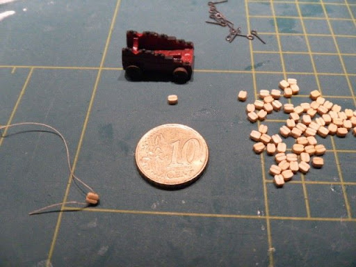

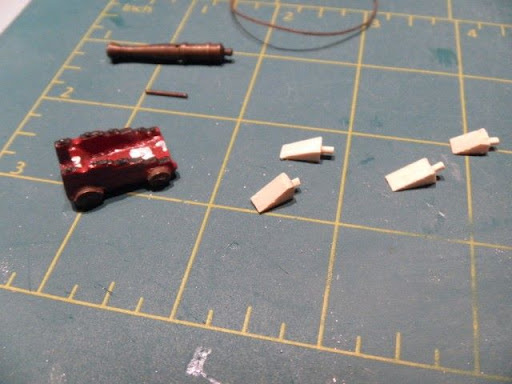

 :D :D Hoera, de bouwstop is voorbij. De postbode is langsgekomen en ik beschik nu over een mooie voorraad 2 mm-blokjes en (al gezwarte) oogjes. De kanonnen op het eerste geschutsdek kunnen eindelijk geplaatst.

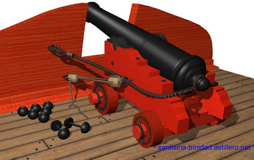

De inspiratiebron, op basis van gegevens van het Museo Naval in Madrid, voor de opstelling van een kanon op de Trinidad. Ik heb wel mijn twijfels over het hier weergegeven broektouw, dat mij wat aan de korte kant lijkt. Veel terugslag vang je zo denk ik niet op.
De eerste pogingen voor de wiggen, die aan de achterzijde van de loop gebruikt werden om het kanon verticaal te richten:

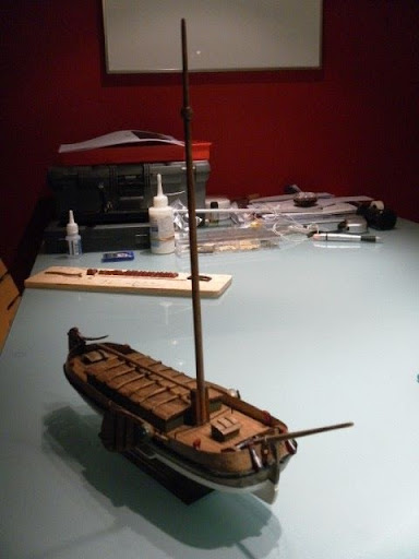

En tenslotte, volkomen off-topic, een plaatje van de tjalk die de afgelopen dagen masten heeft gekregen (met dank aan jullie voor de bijdragen in het vragenhoekje rondom het verjongen van masten :drink: :drink: ):

je broekingstouw zou ik toch wel wat langer maken. zodat als je wagen achteruit staat de voorkant van de loop juist gelijk staat ( Fludsh) met de binnenzijde van de romp.
Let ook op een pittig detail,  wat bij Franse en Engelse schepen niet voorkomt. De broeking -zit wel rond de stromp van het kanon maar loopt ook door het oog van de Bakstalie.
duS...  je weet waar ik ga naar kijken bij de volgende foto's. :lol: :lol:
