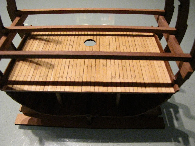

nog even terug naar die spijkertjes: hoe heb je dat gedaan en met welk materiaal?
Nou Jean, dat was de zaak een beetje foppen dus. Het model is schaal 1:90, dan wordt illusie belangrijker dan werkelijkheid. De kopse kanten van de planken zijn ingesneden, de spijkertjes niet meer dan gaten met een priem. Verder komt er een potlood aan te pas, licht opschuren en nieuw laagje vernis. Ik weet dat Beagle iets tegen potloden heeft, maar het werkt wel als je een beetje voorzichtig bent. De breeuwnaden zijn ook met potlood gedaan.
hoe groot/hoog wordt het model eigenlijk?
Denk dat het niet veel afwijkt van de Victory Mr. Mark: 90 mm diep, 415 mm breed en 876 mm hoog.

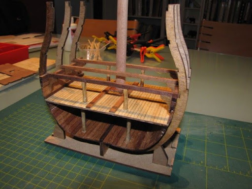

Tenslotte de actuele stand van zaken:

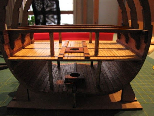

Weer een kleine update. Er begint enige vorm in te komen. De ondersteuning voor het eerste geschutsdek is gelegd.
Ook de eerste vraagpuntjes in de kit tegengekomen. Om een of andere reden voorziet de bb niet in een opvulling tussen de planken onder de dwarsliggers en het dek. Ik heb daar toch maar een balkje aangebracht (rode cirkel) anders zit daar ook zo'n raar gat.
Ook gaat in de kit de mast koud door het laagste dek, maar ik had het idee dat daar toch ook een tabernakel moest komen (blauwe cirkel).

Ziet er goed uit, michien dat deze balken juist ontbreken om ventilatie toe te laten tussen de binnen en buiten huid  :?:
  • Berichten: 2.689
Re: Santisima Trinidad in doorsnede
« Reactie #22 Gepost op: december 24, 2010, 15:56:57 pm »
Dat opvullen van die planken is misschien niet nodig hoor. Bij de Batavia was het op de lagere dekken ook maar tot die hoogte betimmerd. Als het goed is zijn daar wel foto's van.

lijkt me de juiste oplossing zo

  • Berichten: 184
« Reactie #24 Gepost op: december 24, 2010, 16:13:33 pm »
Geplaatst door: Arjan68
« Gepost op: Vandaag om 15:56:57 »
Arjan, je hebt gelijk. Ben even gaan googelen en heb inderdaad foto gezien van geschutsdek, waar de binnenbetimmering tussen de dwarsliggers ontbreekt.
 :brand: zal dus het gevolg moeten zijn.
Dank voor de tip.

how how  nu niet een hollands schip van pâkweg 1670 gaan vergelijken met een schip van 1780.
Je mag schepen vergelijken, maar dan liefts wel als ze van dezelfdse periode en van het zelfde land zijn.
Hollandse = Duitse = Zweedse schepen ( Kortweg de Continentale)  kan je niet vergelijken met de Engelse en ook niet met de Franse.
Beiden hadden een degelijk etablisment dat juist voorschreef hoe schepen moesten gebouwd worden ( wat dus bij de continentale ontbrak)  En de spanjaarden keken gewoon af wat de Fransen na 1700 deden.
De Batavia was dus ook een koopvaarder, maar de  ST  is wel degelijk een oorlogsschip. Dat maakt ook een verschil.
Die opvulstukjes mogen er niet zijn.   Om houtrot tegen te gaan moest er steeds verluchting zijn tussen de binnenhuid en de buitenhuid.  Het water moest kunnen verdampen. Die rode cirkels of wat erin zit horen niet.

hier even een prentje uit de collectie van Boudriot ( Franse bouw 1780)
zoals je ziet gaat de binnenbeplanking door aan het Orlopdek  en is er onder het geschutsdek en het bovenliggende dek wel degelijk een opening tussen de binnenbeplanking en de daarboven gelegen  doorlopende watergoot.

Dank Beagle,
de slopershamer is er al aan te pas gekomen, althans wat het geschutsdek betreft. Onder het orlopdek heb ik ze laten zitten.
