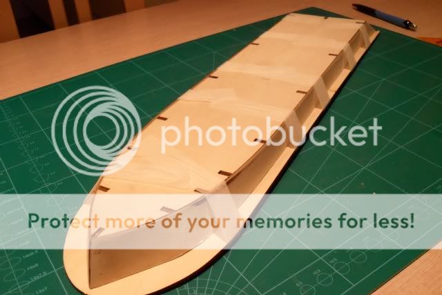

« Reactie #18 Gepost op: januari 07, 2011, 13:30:26 pm »
Nou heren vandaag maar eens begonnen om een nieuwe accu voor de camera te halen.
En jawel, het werkt :D :D
Ook heb ik vandaag de spanten op de kiel geplaatst evenals de bodemplaat.
Het wordt toch best wel een groot geheel zo.
Alleen klopte de bouwbeschrijving niet helemaal. Ze hadden spant 4 en 5 verwisseld
of verkeerd genummerd. Maar ook dat is weer opgelost.
Hier even een foto:
Nu gaan we vervolgens de spanten mooi afschuinen.
Allemaal alvast een prettig weekend,
Jean-Pierre
Re: King of Mississippi
« Reactie #19 Gepost op: januari 07, 2011, 18:14:40 pm »
Heel leuk om te zien dat de kiel van de Mississippi ook is gelegd.

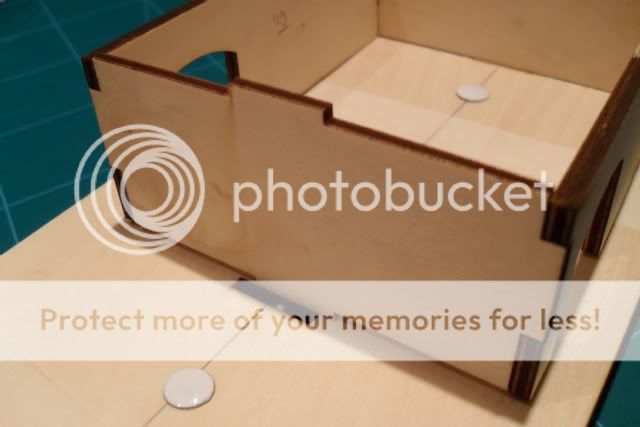

Vandaag weer even tijd gehad om wat aan de bezigheidstherapie te doen.
Het eerste dek zit erop en is aan het drogen.
Het bepklanken kan dus bijna gaan beginnen. Nu kon ik het niet laten om even een hutje los in elkaar te
steken en eens op het dek te plaatsen. Nu werd ik toch even niet vrolijk. :( :( Zie foto:
Nu moet eigenlijk de voorkant in het gleufje vallen. Ben dus wel erg opgelucht dat ik het dek nog niet
gelegd heb. Nu ga ik eerst eens kijken of hij in het voorste of achterste gleufje moet gaan vallen.
Dus even het andere hutje ook maar vast in elkaar maken en kijken of die wel past.
Maar ja , zo blijven we wel van de straat af. :mrgreen: :mrgreen:

Hoi Jean-Pierre,
leef met je mee. Dat is balen. Maar als alles in een keer goed was, was het ook niet leuk. :wink: :wink:
Groet, Jean

« Reactie #22 Gepost op: januari 09, 2011, 19:08:05 pm »
Jean-Pierre,
Dit is inderdaad een foutje in de kit, ik had dat ook.
Zelf heb ik het opgelost door over het open gedeeltje heen te beplanken en het uitsteeksel van de hut af te vijlen.
Ik weet alleen niet meer aan welke kant ik het had. Zorg dat de achterste hut (machinekamer) goed staat, die is maatgevend voor het rader.
Leg even het volgende dek over je hutten en je ziet welke er niet goed was, want dat dek had wel alles goed volgens mij.
Snap je het nog een beetje??
« Reactie #23 Gepost op: januari 09, 2011, 19:11:07 pm »
geen onoverkomelijk probleem. wel goed vooruit denken inderdaad
« Reactie #24 Gepost op: januari 09, 2011, 19:12:49 pm »
Jean bedankt voor je reactie. Het is een beetje balen maar daar komen we wel weer over heen.
Wim  bedankt voor je reactie. Ik zat eerlijk gezegd al een beetje op je te wachten hier. :mrgreen: :mrgreen:
Maar het is me volkomen duidelijk, we gaan ermee aan de slag.
Alvast beankt.

« Reactie #25 Gepost op: januari 09, 2011, 19:14:58 pm »
de romp lijkt me prima zo, prima basis
Mark het is inderdaad geen probleem. Maar je ziet maar dat vooruit kijken geen kwaad kan.
Maar om eerlijk te zijn was dit meer geluk als wijsheid.
Jean-Pierre
« Reactie #26 Gepost op: januari 09, 2011, 19:20:52 pm »
Eindelijk eens een schip dat ik zelf al gebouwd heb  :D en zo kan ik ook eens iemand helpen.
Merk nu al dat ik in mijn geheugen moet graven, maar toen ik die foto van je zag wist ik het gelukkig weer.
Ik zie trouwens nu dat je de dragers voor het rader nog niet gemonteerd hebt, klopt dat?

« Reactie #27 Gepost op: januari 10, 2011, 05:01:19 am »
Klopt Wim,
die komen er nu als eerste op.
