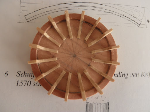

Ik zou nog even laten zien hoe ik de marsen maak. Hier wat foto's zeggen mer dan 1000 woorden.
Nu nog het gat erin maken en een scheenrand erom heen en klaar is kees. Zo nog 6 keer.

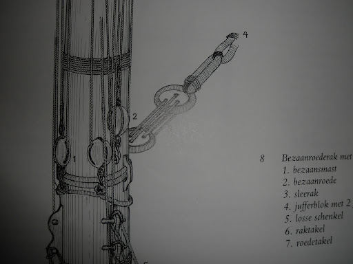

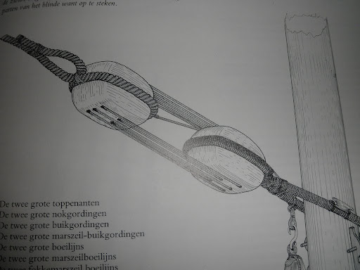

Daar moeten wat blokken aan en ook een groot blok voor de fokkestag en dan heb ik gelijk wat vragen. Hoe moeten die blokken er precies uitzien? In het boek van Ketting staan verschillende plaatjes.
De bovenste is waarschijnlijk voor de grote stag en de onderste voor de bezaanstag. Maar welke nou voor de fokkestag en is het niet wat overdreven die blokken met 5 gaten? Ik ga proberen de grote blokken zelf te maken, maar al de andere blokken zoals de jufferblokken ga ik kopen. Ik vind die blokken van JB wel mooi. Erik heeft die ook gebruikt op z'n 7P geloof ik en waarschijnlijk hebben andere die ook wel gebruikt. Hoe zijn jullie ervaringen met JB omtrent levertijd etc.? Zijn er nog andere webwinkels aan te bevelen met mooi afgewerkte blokjes?

de grote blokken zijn voor zowel grote als fokkenmast  en 5 gaten .   meestal wel  zo staat het ook in het boek van Ketting.
de onderste si idd. voor de besaanstag.
Betreffende de blokken van JB..  Ik heb nog nergens anders zulke mooi ronde en afgewerkte blokjes gezien. De meesten die in de handel zijn, vind ik nogal te vierkantig en sterk lijkende op de blokken van de verschillende kits.
JB tja het is duur  en als ze op voorraad zijn heb ik ze meestal binnen de 5 werkdagen, vanuit Oostenrijk.
Voor mij  geen ander blokken dan JB meer  :lol: :lol:
