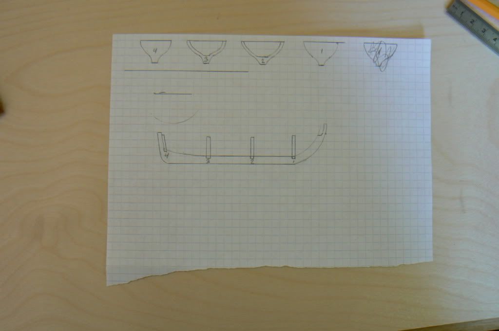

Eerst even iets uigetekend zodat ik ongeveer weet hoet het moet gaan worden.

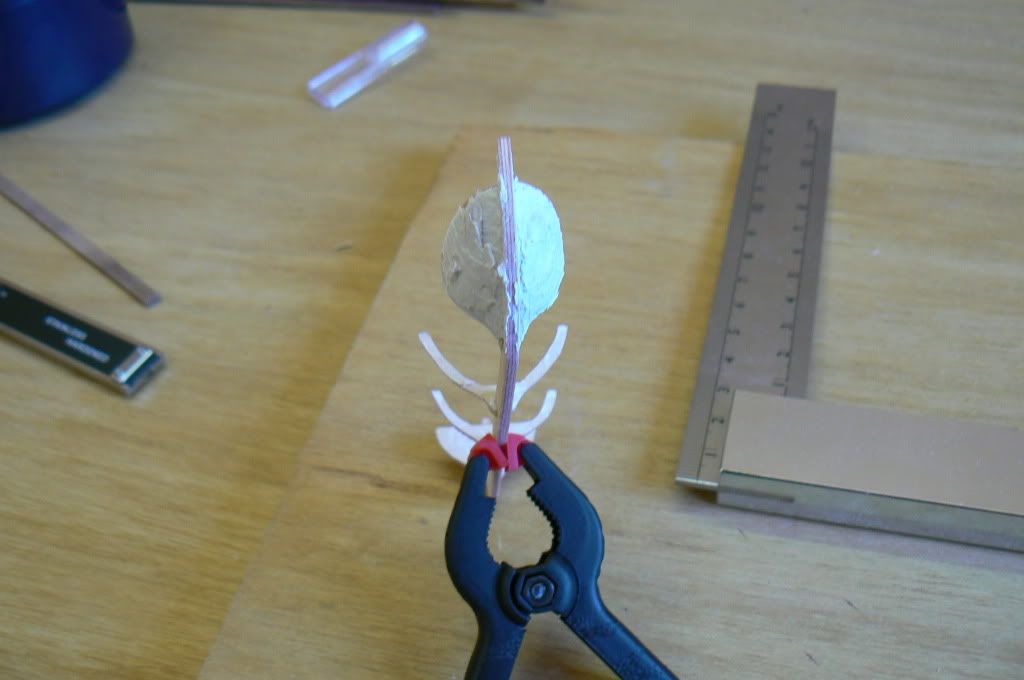

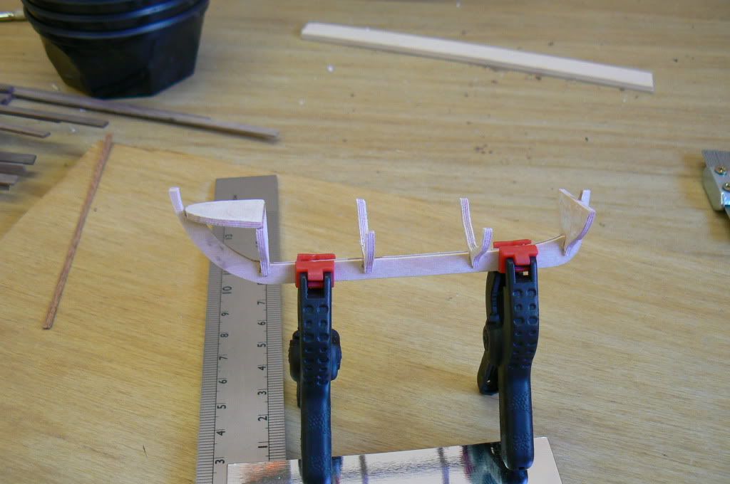

Daarna de spanten uitgezaagd en op de kiel geplakt.
Wat resthout onder de voorplecht gedrukt waar zometeen de latjes tegenaan komen.
De hele boel even geplamuurd.
Natuurlijk moet het één en ander nog geschuurd worden maar het wordt mij te heet op de werf.

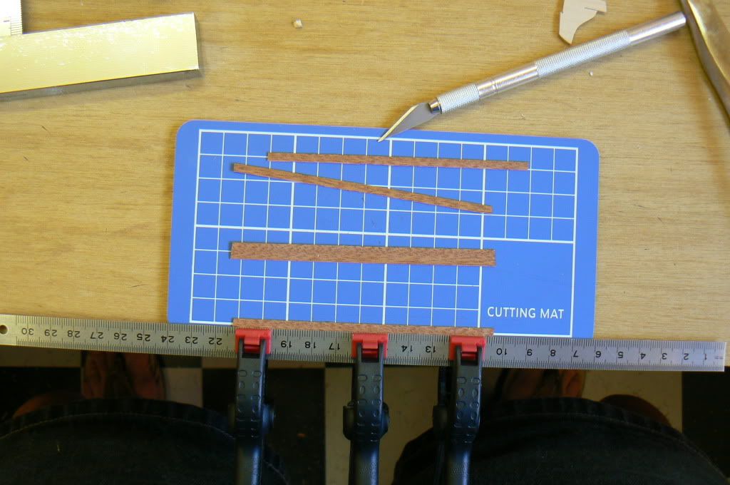

De latjes die ik ga gebruiken moet ik eerst in de lengte opsnijden omdat deze anders te breed worden naar mijn zin

het begin ziet er goed uit, persoonlijk zou ik wel meer spanten plaatsen,
dit helpt goed bij het priegel werk en is realistischer.
gr ronald
Groeten Ronald
Re: San Juan Nepomuceno van Artesania 1:90
« Reactie #39 Gepost op: juni 30, 2010, 19:12:49 pm »
Ronald, van de ene kant heb je gelijk en van de andere kant niet wat betreft meer spanten.
In werkelijkheid is dit bootje 9 meter lang en ik heb gekozen voor 4 spantvakken, dit houd in 2.25 per vak en idd.
dit had wat korter gekund maar op dit modelletje zit er maar 2.5 cm tussen de spantan en als ik er nog 1 tussen zou plaatsen krijg ik 5 vakken van 2 cm en in  mijn optiek vind ik dit als modelletje veel te kort bij elkaar.
Zoals ik al eerder gezegd heb over de roeispanen is zoiets eigenlijk te klein om het echt realistisch te maken want dan vallen er toch veel details weg en voor het priegelwerk maakt het niet zoveel uit
Uiteindelijk zullen de roeispannen misschien ook wel 5 of 6 cm worden wat eigenlijk te lang is maar voor het gezicht wel leuk.
Er komen nog wel 'n paar foto's als de tijd er rijp voor is oftewel als ik wat verder ben.

Eigenlijk hebben jullie gelijk wat het aantal spanten betreft dus ik ga ze om de 12 mm zetten wat inhoud dat de oude reddingsboot al in de kliko ligt en ik opnieuw ben begonnen.
Wanner ik weer even ver ben komen er wel weer wat foto's anders verval ik toch in herhaling.
Je hebt mooie foto's gestuurd Arjan.
Zoals Erik het uitlegt moet het allemaal spant worden en aangezien ik de rompook aan de binnenkant wil bekleden met fineer voor de stevigheid heb ik wel wat ruimte nodig.
Nu komt 'n spantvak op krap 'n meter in werkelijkheid en dat vind ik dan wel netjes.
