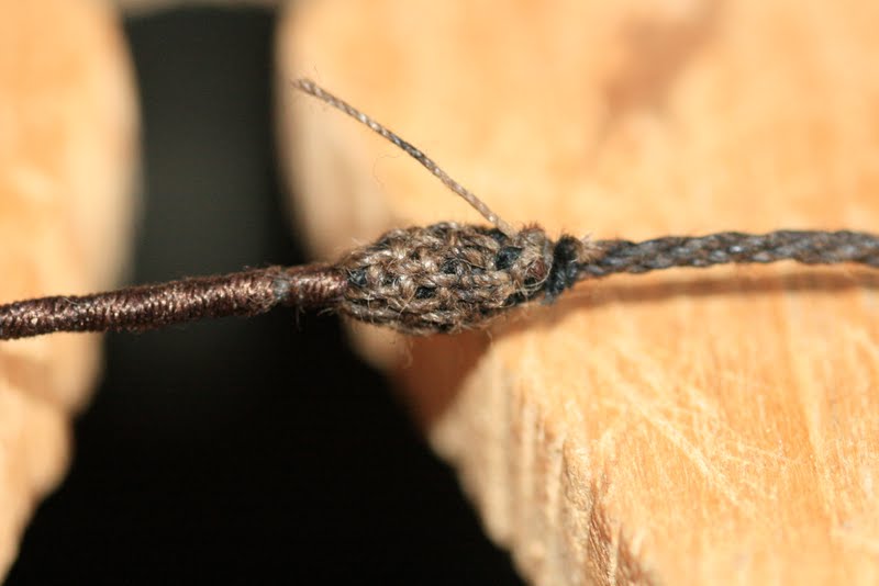

Allereerst de muis op de fokkestag:
Beetje lastig om je de maat voor te stellen mnisschien: geweven met een 0.25 mm draad, totale lengte ca 8mm.

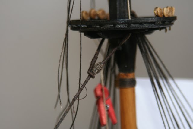

Die is dus bedoeld om de stag mee vast te zetten aan de bovenzijde:

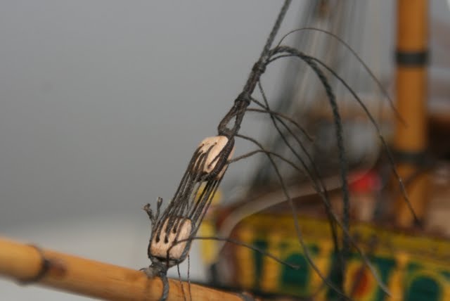

De onderzijde wordt op spanning gezet met een paar flinke blokken:

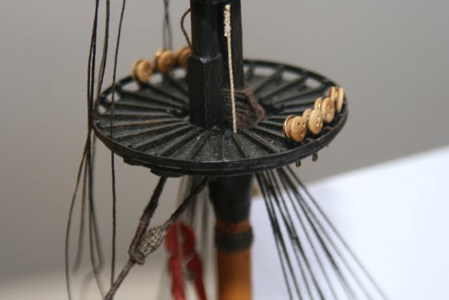

En ja, het feit dat de stag er o[p zit, betekent ook dat alle wantstagen er op staan (maar daar had ik even geen fraai fotootje van. Op deze foto zie je alleen de 'drukte' om de masttop heen.
En voordat er iemand roept dat de stengereep dubbel uitgevoerd moet worden: ja dat weet ik, maar daar was echt geen ruimte voor: ik vond het al heel wat dat ik een enkele reep van het ezelshoofd door de steng heen kreeg en weer omhoog. Corels maatvoering is niet echt ingesteld op een nederlandse manier van tuigen  :sad:
