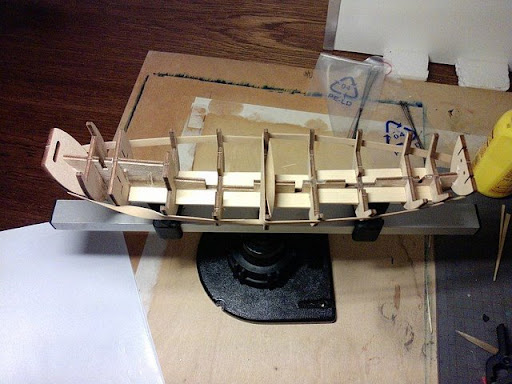

« Reactie #21 Gepost op: februari 13, 2010, 12:59:01 pm »

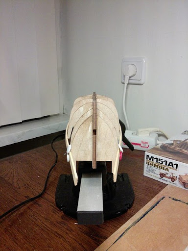

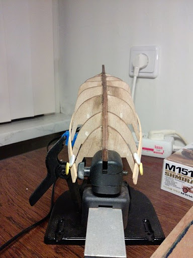

Het zit even niet mee met de Jonk.
De kiel zag er sterk overdreven uit als een boemerang. Na 3 avonden weken in water, plat leggen onder spanning en drogen was het acceptabel. Daarna heb ik de spanten met de Lego-methode geplaatst en na het drogen zag ik dat nu de hele kiel iets tordeert.
Moest nog één spant, te zien op de foto.
Ook te zien is dat de voorzijde wat naar naar links neigt en de achterzijde naar rechts. Ik heb wel hoop dat het goed komt, maar moet even de juiste trucendoos weten te vinden.
Benieuwd of ik ergens een fout heb gemaakt.
Tips en trucs zijn welkom.
  • Berichten: 1.583
Re:Chinese Piraten Jonk (1:100)
« Reactie #22 Gepost op: februari 13, 2010, 13:29:14 pm »
Hee die Wim is alweer lekker op dreef met z'n nieuwe aanwinst  :P
Die kiel, een nachtmerrie voor iedere zichzelf respecterende scheepsmodelbouwer  :?
Ik zou het volgende doen:
Maak een houder waar je je kiel dwingt om recht te staan, zoiets als dit:
Zet je kiel erin en zorg dat hij recht is, vervolgens lijm je tussen je spanten blokjes hout en ook tegen de kiel
Goed drogen laten en dan zou e.e.a. recht moeten blijven.
  • Berichten: 2.546
« Reactie #23 Gepost op: februari 13, 2010, 13:36:24 pm »
Die Amati kielklem die je hebt is een prachtig ding, maar geeft te weinig steun aan je valse kiel om hem recht te houden.
Zolang het dek er nog niet op zit moet je inderdaad een constructie als die van Jack hebben die hem langs alle assen recht houdt.
En het blijft een kwestie van geluk hebben. Al mijn kits hadden tot nu toe een kaarsrechte kiel. En dat is dan weer een pluspuntje van Mamoli  ;)
  • Berichten: 3.628
« Reactie #24 Gepost op: februari 13, 2010, 13:48:48 pm »
Een getordeerde kiel.
Bouwplank zoals hierboven weergegeven gebruiken.
De boot omgekeerd op de bouwplaat zetten.ttz. met de kiel naar boven.   Maar wel zorgen dat de boeg en het hek ook goed geklemd zijn over hun gehele lengte en haaks t.o.v. de bouwplank.  Desnoods twee of drie steunen plaatsen op je bouwplaat om de kiel goed recht te houden.
Dan  de twee zandstroken aan de kiel plaatsen en voorlopig een berghout of cent ter hoogte van het dek. Alles goed laten drogen.  de spanten afschuinen, maar de romp nooit van de bouwplaat halen zolang de romp tot aan het dek niet bekleed is. Steeds zowel aan de rechtse en linkse dant tegelijk een huidgang plaatsen om ook weer tortie te vermijden...
  • Berichten: 1.386
« Reactie #25 Gepost op: februari 13, 2010, 13:58:36 pm »
Dank jullie wel voor de snelle antwoorden !!!  :drink :drink
Bij de raderboot was het geen enkel probleem door de simpele vormen en bij de Retour ook niet zo.
Daarom stond er ik verbaasd van dat de kiel nu niet wilde wat ik wilde  :roll:
De volgende stap is dus naar de bouwmarkt en een bouwplank maken met steunen zodat de kiel recht staat.
Daarna gaat ze er op z'n kop in....
Een wijze les dus voor een volgende keer...direct op een bouwplank...je moet alles uit eigen ondervinding meemaken dus..
  • Berichten: 1.386
« Reactie #26 Gepost op: februari 20, 2010, 20:27:03 pm »

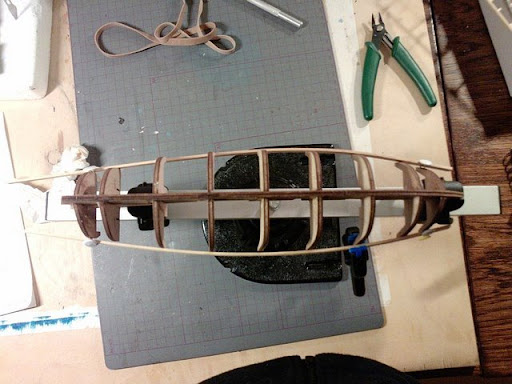

Deel 1:
Wat heb ik gedaan met de originele kiel met spanten?
Zo'n beetje alle tips die ik her en der heb gekregen heb ik gecombineerd.
Omdat de spanten niet meer los te krijgen waren werd het geheel in een bak met ammoniak gedompeld en daar uren in
laten weken. Ik had niets te verliezen. Gelukkig heb ik een eigen werkkamer waarvan ik een raam open kon zetten.
Van een hardhouten plint die ik nog had liggen heb ik 2 gelijke delen gemaakt met openingen voor de spanten.
De kiel met spanten tussen de plinten gedaan en met alle grote klemmen die ik in huis had vastgezet.
Na het drogen (48 uur) alles losgehaald en tot mijn verrassing bleek de kiel helemaal recht te zijn  :drink.
Ik had het vermoeden dat de spanten wel losser zouden gaan zitten door het weken in het water, maar ze zijn echt
niet los te krijgen. Het hout heeft wel een prachtig kleurtje gekregen door de ammonia. Op zijn kop gezet en even
twee latjes geplaatst.
Voor de stevigheid blokjes tussen de spanten gelijmd en nog het eerste en laatste spant gemonteerd.
Inmiddels zijn we al een aantal dagen verder en alles blijft recht.

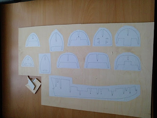

Dit deel begon met de aanschaf een figuurzaag:
Een plaat berkentriplex van 4 mm dik gekocht, kopie maken van de tekening van de kiel en spanten.
Met fotolijm werden de kiel en spanten op het triplex geplakt (dat had wat economischer gekund).
En inmiddels al 4 spanten gezaagd.
Nu heb ik straks misschien een luxe probleem, 1 originele romp en 1 scratchromp.
