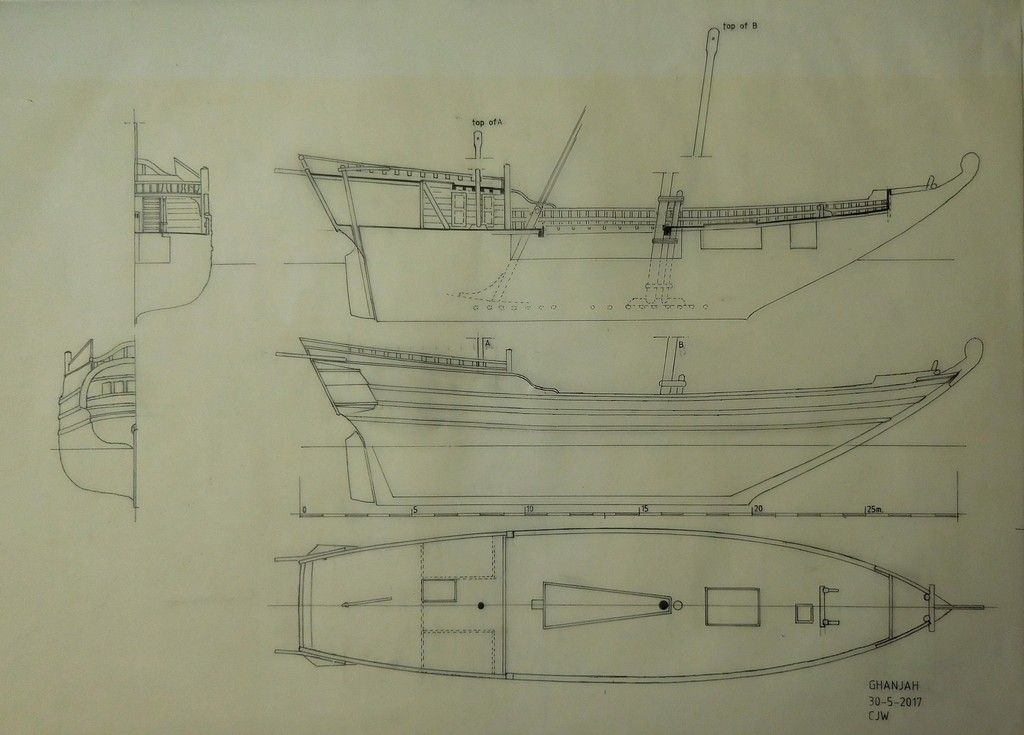

De tekening is voor zover klaar (na veel tekenen, nog vaker uitgummen en weer tekenen) om de romp te kunnen bouwen.
Op het dek is het achterste luik trapeziumvormig. Dit is kenmerkend voor al dit soort schepen, groot of klein. Kennelijk heeft het te maken met het strijken van de mast. Bij het oprichten wordt hij door de zijkanten als vanzelf in de goede stand getrokken. Je ziet in de romp een korte paal waaraan dan de mast wordt vastgebonden. Wanten moeten dan voor de rest van ondersteuning zorgen.
Bij het hijsen van de roede wordt een kardeelblok gebruikt, maar die wordt schuin naar achteren getrokken. Aan de achterste mast komt ook een roede maar die wordt opgehesen door een vertikaal bewegend kardeelblok, echter aan de voorzijde van de mast.
De kampanje, als je dat zo mag noemen heb ik overgenomen van de foto's die door mijn contact uit Lissabon zijn gestuurd. Het zit allemaal overdadig vol met houtsnijwerk.
Hoe ik ook zoek in literatuur en op internet, ik kom er niet achter waarom de boeg zo extreem schuin loopt. Dat is bij alle zeilschepen in die regio, welk ontwerp je ook ziet, het geval. Heeft iemand een idee?
Er blijven nog genoeg vragen over. Het gerestaureerde schip in Sur (foto) heeft een stuurwiel en een gesmeed ijzeren kaapstander. Ik wil echter een schip weergeven dat in de tijd past van mijn andere modellen, dus 17e 18e eeuw. Wanneer stuurwielen werden toegepast op Ghanjah's is mij (nog) niet bekend. Ik houdt het voorlopig op een helmstok.
Je mist op deze tekening het lijnenplan voor de spanten. Daarvan heb ik alleen de vorm van het hoofdspant kunnen vinden en details en vormen van de spiegel. Het bovenaanzicht ben ik in vorm meerdere malen tegen gekomen. Ik ga dat proefondervindelijk vast stellen door een kartonnen halfspant te maken waarin ik zorgvuldig de spanten ga "bijknippen" om de juiste vormen te krijgen. Dat zal nog een geduldwerkje worden. Tijdens dat knippen houdt ik zorgvuldig de inmiddels tientallen foto's in de gaten die een beeld geven van de romp (zie de foto in mijn vorige posting).
Het model wordt gebouwd op HO schaal en wordt dan 34 cm lang over alles gemeten. Ik heb vandaag de calque, die ik gebaseerd had op spaarzame tekeningen, laten afdrukken op de juiste schaal. Dat vergroten en afdrukken in tweevoud kostte slechts 4,9 euro.
