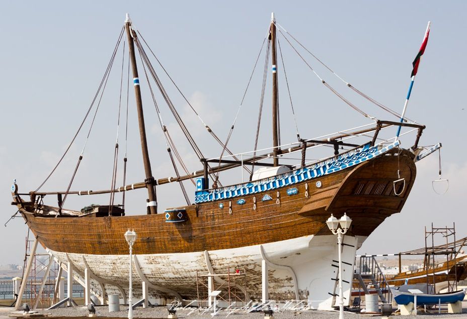

Hier een afbeelding van de spiegel van een gerestaureerd exemplaar dat bij een museum in Sur ligt. Haast niet te geloven dat dit schip in 1954 is gebouwd. De vormen herinneren bijna aan Hollandse koopvaarders. De vorm van de romp is totaal anders. De twee uitsteeksels zijn de davids, die op vrijwel ieder type schip uit die tijd en in die regio voor komt.
Iedereen kent wel vaag, of niet vaag, de dhow. Een daar veel voorkomend schip waarvan er nog veel rondvaren. Er zijn ontelbaar veel soorten in allerlei namen, maar de ghanjah is wel een van de grootste (samen met de Baghla en de Kitia). Ze lijken heel erg op elkaar maar alleen kenners zien de minieme verschillen.

Een gerestaureerde Ghanjah op de kade bij een museum in Sur.
De klassieke vormen van dit schip komen hier goed tot hun recht, zeker als je bedenkt dat dit schip in 1954 is gebouwd.
De enorme roede voor de hoofdmast  is iets langer dan het schip. De vrijwel gladde romp laat vaag een drietal dikkere huidgangen zien die je kunt vergelijken met berghouten.
Halverwege de lengte een soort balkonnetje. Dat is de wc voor de bemanningsleden. In de bodem zit het zelfde gat als een in een Frans hurktoilet. Het ding zit met touwen bevestigd en diende tevens om vanuit hier onderhoud te plegen aan de romp, het kon dus zowel van links naar rechts als van boven naar beneden worden verplaatst (ook handig om hem in zee te laten zakken als hij schoon moest worden gemaakt).
Wat direct opvalt is de 18e eeuws  Engels aandoende spiegel. Er waren drie typen van deze schepen die nagenoeg het zelfde waren, alleen niet in afmetingen. Eén van die typen komt uit India. Ze werden in de 18e eeuw gebouwd op de zelfde Indiase werven waar Engels schepen werden gerepareerd/gebouwd. Men vermoedt daar daarvan de gelijkenis stamt. De zichtbare zijpaviljoens zijn fake. Je kon er niet in en dienden eigenlijk als logisch verloop voor de rondingen in de spiegel.
De grote mast zit op een zeer bijzondere manier vast. Hij moest, kennelijk in de windermaanden, gestreken kunnen worden.

De twee dingen die mij opvallen zijn die bijna vierkante onderspiegel (en niet halfrond, zoals in de meeste europese schepen), en het heel erg zichtbare nagelpatroon: werden de huidplanken met ijzeren nagels vastgezet?
Re: Ghanjah, scratchbouw, Schaal 1 : 87 (HO)
« Reactie #14 Gepost op: mei 29, 2017, 08:40:29 am »
Bij dit specifieke schip loopt de onderspiegel inderdaad bijna recht. Maar dat was bij andere Ghanjah's vaak toch wat ronder.
Er waren drie typen; de Ghanjah, de Baghla en de Kotia. De laatste werd in India gebouwd, en de andere twee in Arabische landen. Alleen van de Kotia is bekend dat oudere schepen werden genaaid (meestal van kokosnootvezel). Inderdaad zie je ijzeren nagels.
De drie typen verschillen heel erg weinig, er vond kennelijk "kruisbestuiving" plaats tussen de werven in India en Arabische landen.
