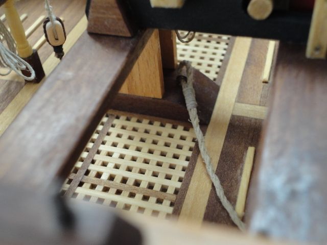

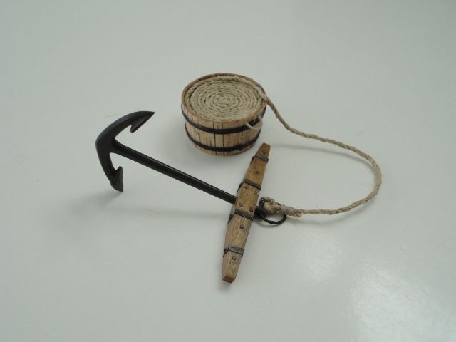

Het anker uit de kit is m.i. te groot voor dit model. Een kleinere afmeting en/of een behoorlijk werpanker lijkt mij beter. Ik laat het maar voor wat het is, anders blijf ik met het anker zitten.
Volgens de kit loopt er een touw tussen het anker en een forse bak waarin het ankertouw opgerold werd.
Echter ik mis een verbinding van anker+touw met de sloep zelf. Stel dat je het anker in zeer diep water uitgooit en het ook het uiteinde van het touw gaat te water, dan is de leidinggevende absoluut niet blij. Lijfstraffen komen dan om de hoek kijken!! Daarom heb ik ook een touwverbinding gemaakt tussen genoemde bak en een oog in de mastvoet.
Het geheel ligt nu binnenboord.

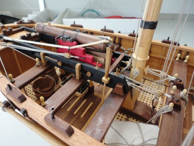

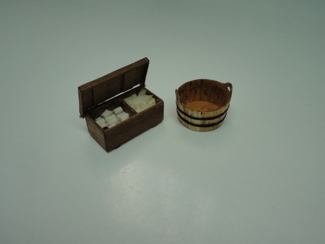

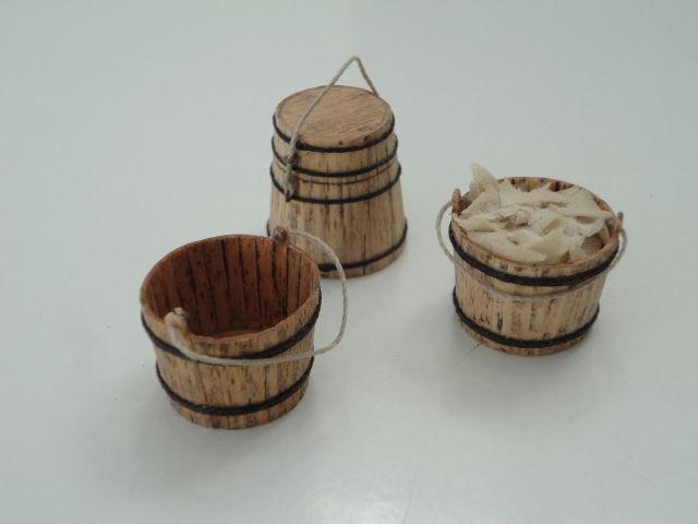

Volgens de kit behoren bij het grote kanon een ton met een rode bovenkant. Kennelijk moet dit een open vat met buskruit voorstellen. Totaal niet realistisch.
Verder een emmer, kennelijk bedoeld voor water om de loop middels eerdergenoemde attributen van kruitresten te ontdoen, en een naar boven taps toelopend open vat met hengsel.
Ik heb het geheel omgegooid naar een taps toelopend vat met deksel voor kruitladingen, een soort emmer met stukjes stof waarvan proppen gemaakt konden worden, en een emmer met hengsel gedoeld voor water.
Deze komen onder het kanon op de sloepbodem.

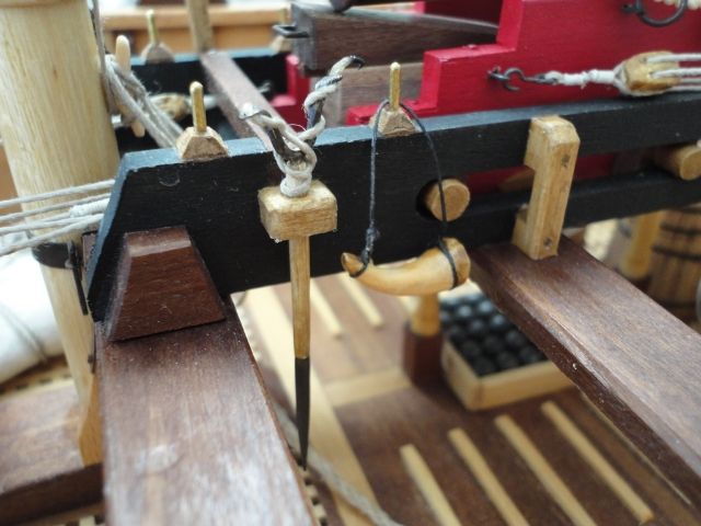

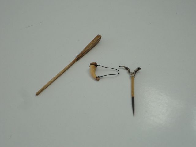

T.b.v. het grote kanon had ik al een zundstok en een handstaak gemaakt, maar er hoort natuurlijk ook nog een kruithoorn bij.

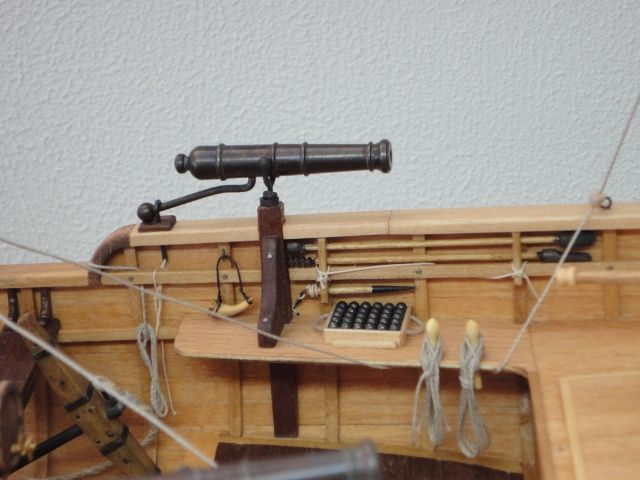

Bij de falconetten/draaibassen horen natuurlijk ook attributen voor kruitladingen, proppen en water, alsmede kruithoorns. Deze zijn ook gerealiseerd. Voor kruitladingen en proppen heb voor de 2 falconetten/draaibassen samen een rechthoekige bak met 2 compartimenten gemaakt, afsluitbaar met een deksel.
Ze komen op de sloepbodem te staan
Om het echt compleet te maken hangen bij beide schietijzers nu ook kruithoorntjes.
Er volgt nog meer leuks.

Wat betreft het ankertouw. De verbinding van de bak en de boot is alleen maar om te verhinderen dat de bak door de boot gaat slingeren. Het ankertouw zit aan de boot vast en gaat dan onderin die bak, daar wordt het touw opgerold en gaat vervolgens naar het anker. Althans zo werkt het bij harpoenlijnen op de whaleboat

Je hebt volkomen gelijk.
Zoiets had ik ook al bedacht. Daar kwam ik later pas op, toen ik vrijwel niet meer in of bij de bak terecht kon. Bovendien zou het anker dan logischerwijs ergens voorin de sloep op de bodem moeten liggen, zodat hij vlak achter de boeg overboord gekieperd kon worden. Nu gaat het anker achter de laatste doft overboord; tenzij het ankertouw weer over de doften helemaal naar voren wordt gevoerd. Het kan wel, maar is niet logisch.
