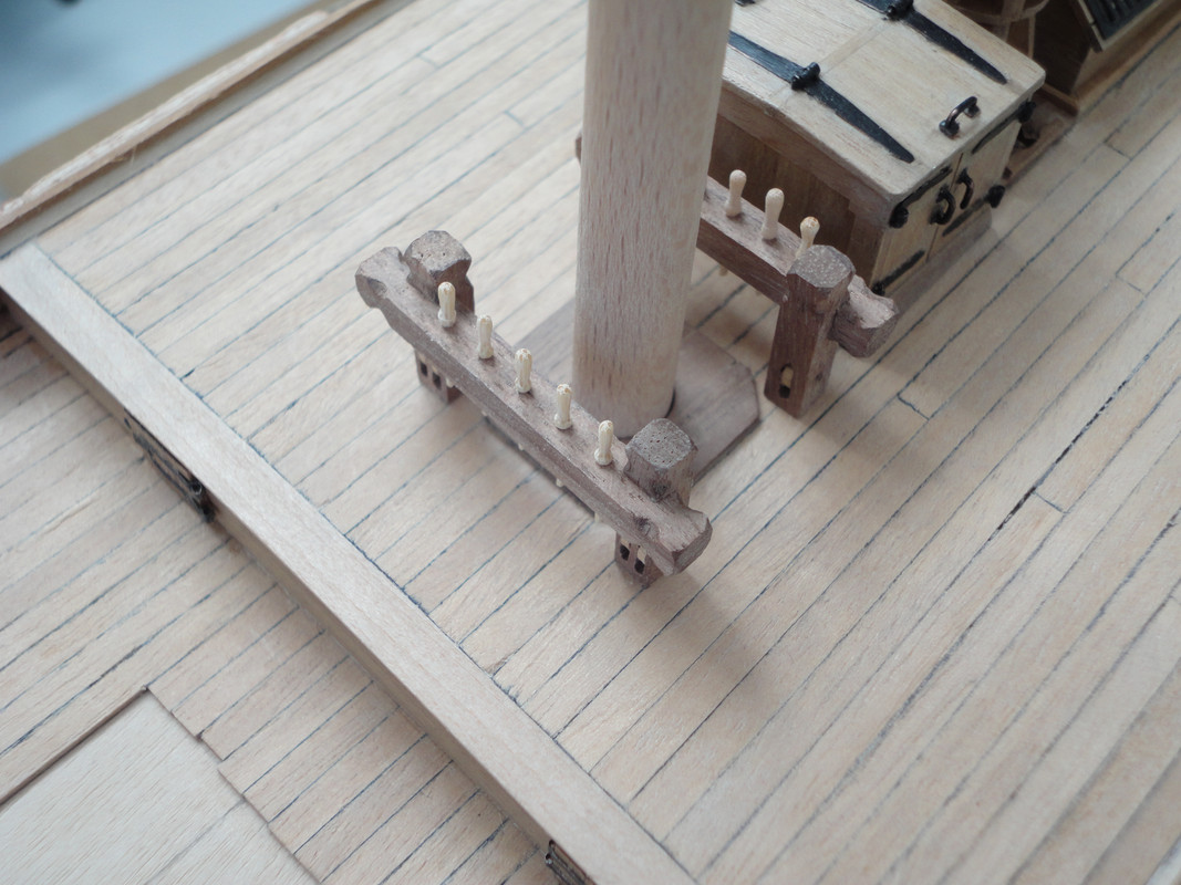

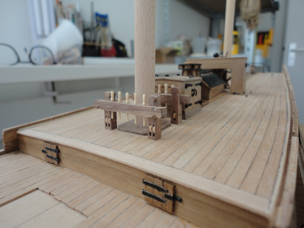

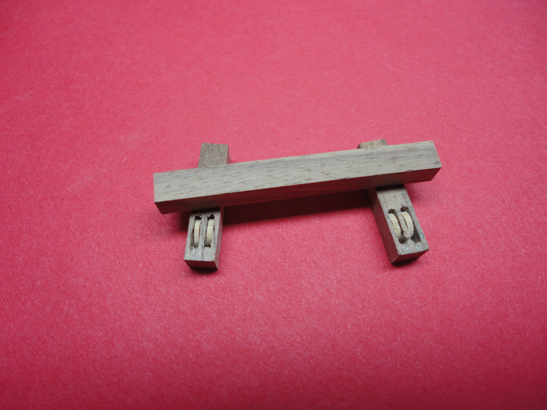

« Reactie #101 Gepost op: maart 19, 2018, 13:37:32 pm »
Bij de volgende stap, het maken van 2 betings met korvijnagels, voor en achter de grote mast, werd het tijd om aandacht te besteden aan het onvermijdelijke touwwerk (staand want, zeilvoering en lopend tuig).
Ik bestudeerde hiervoor de beschrijving van K.H. Marquardt (AOTS).
Het staande want levert mij qua functies en posities (denk ik) geen verrassingen op.
De zeilen snap ik ook wel. De benamingen moesten even bij me indalen.
Bij het overzicht van het lopende tuig (I4) liep ik tegen enkele tekortkomingen aan.
Vooral rond de klampen op de boegspriet klopt volgens mij het e.e.a. niet. Zo worden daar op 4 klampen telkens 2 touwen belegd. Lijkt mij vreemd en slecht werkbaar.
Verder mis ik belegpunten voor de val van de blinde en de draaireep van het grootmarszeil.
Ik ben niet van plan ben om alle zeilen in volle glorie aan te brengen, maar in opgebonden vorm weer te geven. Het zou een rommelige toestand opleveren als dan ook nog boelijns en gordingen weergeven worden. Deze laat ik dan ook achterwege, waardoor diverse belegpunten niet benut worden. Wellicht kan ik daarmee de omissies oplossen.
Waar ik wel van opkeek was de diversiteit aan touwdiameters. Volgens de informatie van Zu Mondfeld (en Erik's daarop gebaseerde spreadsheet) bevat zo'n 18e eeuws schip meer dan 40 verschillende diameters. Ik ging hierbij op schaal 1:60 tot 2 decimalen. De kleinste diameters bestaan nog niet eens op enkel garen-niveau. Dat gaat ongetwijfeld tot comprimissen leiden.
Ik kwam nog wel iets vreemds tegen omtrent de lijzeilen.
Vrijwel nergens is info te vinden over het uit- en inhalen van een lijzeilspier. Vermoedelijk gebeurde dit met aparte touwen die op dekniveau belegd werden.
Marquardt geeft in de tekening van het optuigen van lijzeilen (I2/6) wel een marslijzeil-uithaler (14) weer. Er is geen touw weergegeven waarmee de spier weer naar binnen kan worden getrokken. Bovendien bevat het belegplan geen posities voor genoemde uithalers (en inhalers). En dit natuurlijk 2 x 2 = 4 maal voor beide masten aan bak- en stuurboord; dus totaal 8 belegpunten. Wellicht is het op te lossen met wat extra klampen tegen de masten.
Over dit onderwerp heb ik een topic geopend in het Vragenhoekje / Masten – tuigage – zeilen. Ik zie dat Erik inmiddels hierop heeft gereageerd. Mijn visie blijkt dus juist.
Misschien is het te gek voor woorden om daarover te vallen, maar nu ik weet hoe het hoort te zijn, moet het er ook komen.
Ik maak het mijzelf moeilijk, maar voor het complete plaatje wil ik dit toch gaan verwezenlijken. Weglaten blijft knagen.
Maar goed, ik was bezig met de betings.
Ik heb ze gemaakt van 4x4 mm balkjes. De schijfjes zijn van hout.
De korvijnagels zijn 12 mm lang, met steeltjes van 0,8 mm doorsnede. Ik las dat ze in die tijd van hout waren, dus werd het ook hout.
Ze zijn eigenlijk wat te groot, maar ik wil straks wel wat hout hebben om touwtjes op te kunnen beleggen. Uiteindelijk kan ik ze nog wat inkorten.
Op schaal zouden ze eigenlijk 7 mm x 0,4 mm doorsnede moeten zijn. Maar zo'n diameter maakt ze bovendien veel te fragiel.
