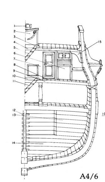

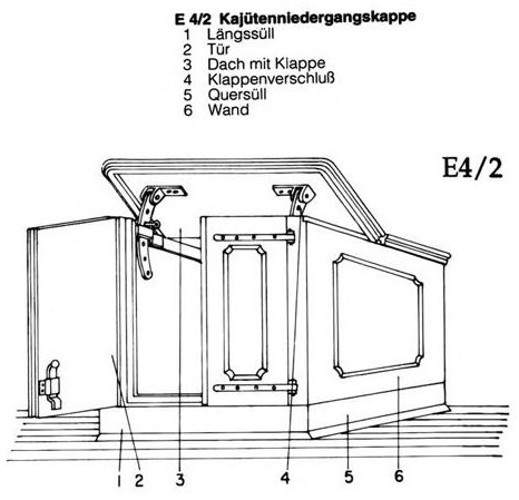

In het boek komen de volgende tekeningen voor waarop de overkapping voorkomt:
een 3D-impressie:
een dwarsdoorsnede:

Op het 3D-plaatje is de bovenkant vlak. Niet te zien is of beide halve 'deksels' scharnierend zijn.
Maar op de dwarsdoorsnede, waar slechts de bakboordzijde te zien is, loopt het halve 'deksel' schuin af, en wel naar midscheeps.

Ik denk dus dat aan beide zijden het halve 'deksel' scharnierend was, met aan de buitenzijden telkens 2 halve deurtjes.

Zoals ik het zie op de topvieuw zijn het twee lange scharnieren. De ene helft van het scharnier zit vast gemonteerd op het vaste deel van de kap, de andere helft zit vast aan het bewegend deel van de kap.
Dat die trap naar stuurboord of naar bakboord vastgezet kon worden geloof ik niet erg. In de dwarsdoorsnede is te zien dat onder die trap zich nog een trap (nr 11) bevindt. Daarmee ligt de klimrichting van de bovenste trap vast, en dus kan die trap niet naar willekeur naar stuurboord of naar bakboord worden gericht.
