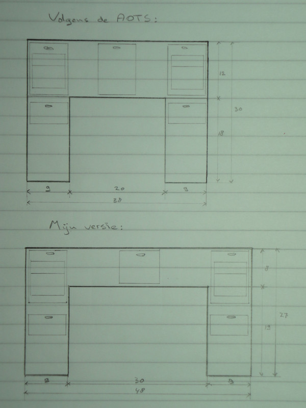

Tja, het nachthuis . . . niet het makkelijkste onderdeel . . . maar wel een leuke puzzel.
Zoals het op dit schip zou hebben gestaan, dat ben ik nergens anders tegengekomen. Eigenlijk is het een raar ding:
Het zou 2 kompassen aan de zijkanten en een olielamp in het midden (alle 3 cardanisch opgehangen) bevatten. De ruimten van die 3 onderdelen waren aan de voorzijde voorzien van paneeltjes die vertikaal naar boven uit hun sponningen konden worden geschoven.
Verder nog wat ruimten voor kaarten, zandloper en andere nautische artikelen.
Normaal was zo'n huis rechthoekig en stond het recht op het dek, maar in dit geval moet het het bovenlicht overspannen.
Voor de hoogte van het huis lijken mij 2 zaken belangrijk:
– de roerganger moet net over het huis kunnen kijken; ik neem voor hem een lengte aan van 1.70 m;
– de roerganger moet vanaf zijn werkpositie op het kompas kunnen kijken.
Dus mag het huis m.i. niet hoger zijn dan zo'n 1.60 m; ofwel 27 mm op schaal.
Volgens een dektekening in de AOTS is de bovenafmeting van dit huis op schaal 38 x 9 mm.
Als ik deze maten loslaat op bovenstaande tekening leidt dat tot het volgende:
a) de 2 vierkante zuilen zouden 9 x 9 mm moeten zijn;
b) de resterende overbruggingsbreedte wordt dan (38 – 20 =) 20 mm;
c) de hoogte van het huis was dan 30 mm;
d) de onderzijde van de overbrugging kwam op 18 mm boven het dek.
Het gevolg hiervan is:
– De overbruggingsbreedte volgens b) is niet voldoende, omdat het kader waar mijn bovenlicht op staat al 20 mm breed is. Als de luiken met roosters van het bovenlicht open moeten kunnen, dan is al minimaal 29 mm nodig. (Bovenstaande tekening is dus niet realistisch.) Dit betekent dat het hele huis zo'n 30 + (2 x 9) = 48 mm breed moet worden. Op zich vind ik dit nog wel verantwoord.
– Door de hoogte van het huis volgens c) kan de roerganger er niet overheen kijken.
– De hoogte van het bovenlicht is (t/m de scharnierstang er bovenop) in mijn bouw 18 mm. De onderzijde van de overbrugging wil ik houden op 19 mm; 1 mm vrije ruimte. Dan resteert voor de hoogte van de overbrugging slechts (27 – 19 =) 8 mm.
Als ik (theoretisch) in het midden een lage versie olielamp plaats, dan kan deze nog steeds de bovenzijde van beide kompassen beschijnen. Ik neem aan dat de binnenzijde van het huis, t.b.v. de noodzakelijke lichttransport naar de zijkanten, wit was geschilderd en mogelijk ook was voorzien van spiegelend materiaal.
Binnen deze 8 mm zijn m.i. geen openingen met behoorlijke zicht op de kompassen te realiseren. Als ik de 2 schuiven met luikjes voor die kompassen niet binnen genoemde 8 mm houd, maar deze naar onderen verleng naar 11 of 12 mm, dan had de roerganger er wel goed zicht op.
De verschillen tussen de vooraanzichten zijn dan ongeveer:
Mijn vraag aan jullie: Is mijn visie steekhoudend, of zie ik iets over het hoofd?

« Reactie #74 Gepost op: februari 08, 2018, 20:01:00 pm »
Flip
Een roerganger moet niet over het huis kunnen kijken ....
Hij moet naar de zeilen  kunnen kijken!!!
Maar hier kan ik je niet volgen ..
 "Dit betekent dat het hele huis zo'n 30 + (2 x 9) = 48 mm breed moet worden."
1). je tekening is zoals de begeleidende tekst zegt "NO scale".
Je kan dus geen hoogten breedten e.d. van deze tekening afleiden. Het geeft je enkel een perspectief tekening hoe het geval eruit ziet.
De afmetingen van je kompasmeubel kan je aflezen op blz 56. daar zie je stippellijn die breedte en lengte weergeven. ( Item 26 binnacle)
De breedte van je daglicht is 20 mm.  en als je naar Blz 70 kijkt zal je zien dat het beweegbare gedeelte van je daglicht luiken zijn die iets binnenin vallen.  Als je dan de daglicht deksels laat scharnieren rond te top van het daglicht dan beschrijft de voorkant van je deksel een cirkelboog die binnen de loodrechte valt van je 20 mm.
Persoonlijk zou ik mij houden aan je tekening nr-1 ( juist passend over je daglicht)
