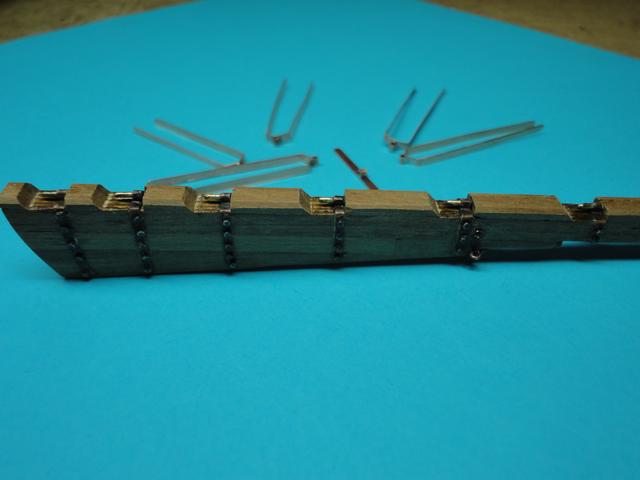

De laatste tijd niet veel gelegenheid tot bouwen gehad; dus niet zo veel progressie. Wat is er wel gedaan . . .
De holle wuif is beplankt en er zit een gat in voor de roerkolom. Er moet aan elke zijde van dit gat nog een luik gemaakt worden.
Het roer is voor een deel klaar.
Ik had geen materiaal dat dik genoeg was om het roer op te bouwen. Daarom 3 lagen multiplex op elkaar gelijmd om een bepaalde dikte te krijgen. Naar achteren heb ik dit geheel afgeschuind om het roer een vloeiende vorm te geven.
Vervolgens de zij-, achter- en onderkanten van smalle stroken hout voorzien, zodat het roer lijkt te zijn opgebouwd uit massief materiaal.

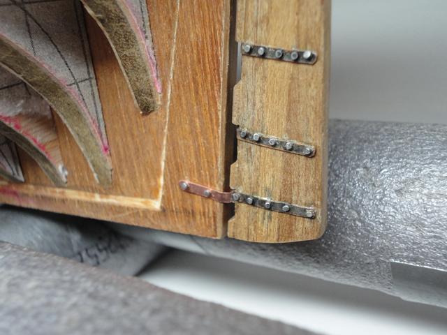

Toen moesten er roerhaken met veren (7x) op komen. De veren maakte ik van 2 mm brede koperen stripjes van 0,25 mm dikte. Van hetzelfde materiaal maakte ik busjes met een binnendiameter van 1 mm, die ik op het midden van de stripjes soldeerde.
De 7 veren vervolgens chemisch zwart gemaakt en middels de busjes op een 1 mm dikke messing staaf geschoven. Op het roer heb ik van elke veer de juiste positie afgetekend. De bovenste veer soldeerde ik vast op genoemde staaf en bevestigde die met lijm en 4 mini-spijkertjes op de bovenste positie op het roer. De andere 6 veren schoof ik op de gewenste posities en maakte deze op dezelfde manier vast.
Al met al zitten er 52 spijkertjes in het roer.
De volgende stappen zijn voltooien van de roerhaken en het met hout opvullen van de ruimten daartussen aan de voorzijde van het roer. De roerhaken waren immers 'ingebed' in het roer.

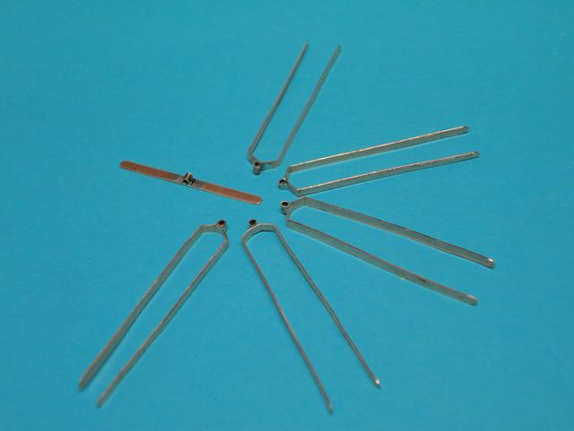

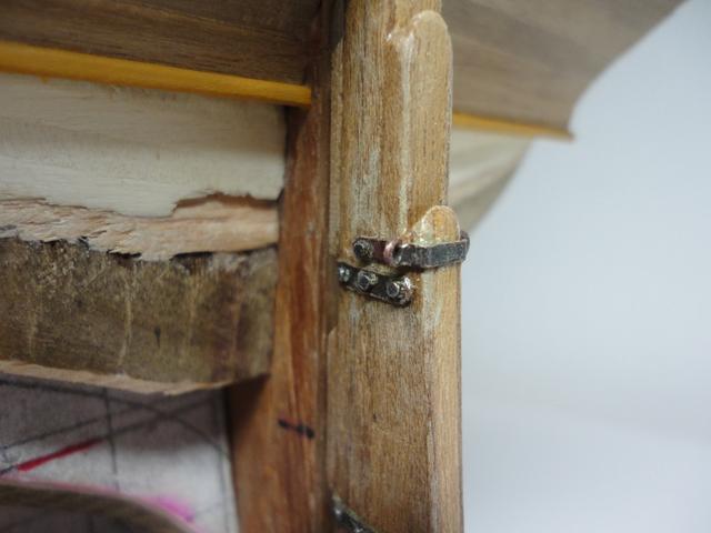

Na het vastsolderen van de staaf in het busje op de bovenste veer op het roer, deed ik hetzelfde bij de 6 andere busjes.
Hierna zaagde ik de staaf op 3 mm onder elke veer door worden, zodat er telkens een pin van de juiste lengte ontstond. Hierna eenzelfde zaagproces direct boven elke veer. De zo ontstane pinnen/roerhaken staan hierdoor in rechte lijn. Ik rondde ze aan hun onderzijden af.
Vervolgens slot lijmde ik tussen de roerhaken stukjes hout met schuine uitsparingen om straks de vingerlingen met hun veren toe te laten tot de roerhaken.
Net boven de 3e roerhaak maakte ik aan de achterzijde van het roer een verstevigingsstrip met aan beide zijden een oog voor de zorglijnen.
Vervolgens maakte ik, wederom van koperen strips en dito busjes, de 7 veren met vingerlingen die tegen de achtersteven en romp komen.
De onderste 5 hebben allemaal dezelfde lengte, met veren van 37 mm.
De 6e van onderen komt straks t.h.v. de holle wuif, tussen de nog te maken poorten. Deze heeft daardoor een kortere veerlengte.
De veren moet ik allemaal nog van bevestigingsgaatjes voorzien, en zwart maken.
De bovenste vingerling moest net onderdeks in de roerkoker komen. Een heel gepriegel, maar hij zit.
Dit moest nu gebeuren omdat ik er straks, als de spiegel eenmaal is geplaatst, niet meer bij kan. Bovendien is deze positie van belang om het roer op de juiste hoogte te hangen t.o.v. onderzijde van de kiel. Ik kon nog geen definitieve veer/vingerlingen aanbrengen omdat de zijkanten van de kiel nog niet definitief beplankt zijn. Daar moet eerst nog een laagje hout op.

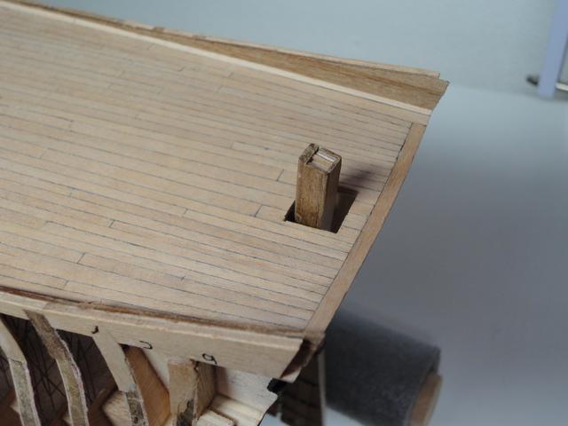

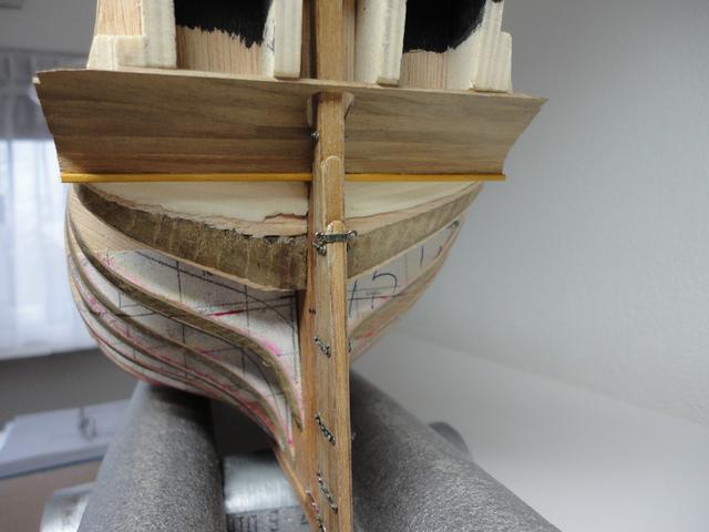

Daarom heb ik een provisorische veer/vingerling voor de onderste veerhaak gemaakt en het roer opgehangen.
Hierdoor kon ik controleren of:
– het roer zuiver vertikaal hangt achter de kiel/achtersteven,
– de voorzijde van het roer parallel hangt met de achtersteven,
– het roer voldoende uitslag naar beide zijden kan maken,
– het gat in het dek op de juiste plek is gemaakt en voldoende ruim is.
Alles is OK.
Het ronde gat in de holle wuif heb ik t.b.v. voldoende roeruitslag ietwat moeten ruimen/vijlen. Het heeft daardoor nu een vreemde -, maar m.i. wel logischer vorm.

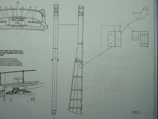

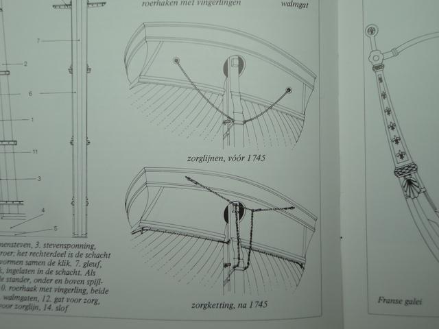

W. zu Mondfeld toont in zijn boek 'Historische Scheepsmodellen' (blz. 124) dat het roer naast zorglijnen ook een zorg heeft. Dat is een korte kabel die door een gat in het roer loopt en aan ogen aan beide zijden van de achtersteven is vastgemaakt.
Dat ga ik dus ook nog maken.
Men deed er in die tijd kennelijk alles aan om verlies van het roer te voorkomen. Ze konden immers slecht zonder dit onderdeel.
In de beschrijving van Karl Heinz Marquardt die ik volg kom ik m.i. nog een beveiliging tegen.
T.h.v. de 3e roerhaak lijkt tegen (beide zijden) van het roer een metalen plaat te zijn bevestigd.
De detailtekeningen bij dit onderdeel begrijp ik niet helemaal. Ik vermoed dat e.e.a. ervoor moest zorgen dat, als het roer om een of andere reden omhoog kwam, het niet zijdelings van de vingerling kon schuiven.

Denk dat die plaat ook dient om het roer te geleiden als je het op zijn plaats wil hangen ?
Nog een functie, de uitslag beperken want als het schip deinst ( achteruit vaart ) dan komen er grote krachten op het roer als de helmstok word losgelaten, als er dan geen beperking is op de uitslag gaat het roer de helmstok breken en de haken vervormen met een onklaar roer tot gevolg .

Ik denk dat je gelijk hebt v.w.b. het geleidesysteem bij het inhangen van het roer.
De 2e functie die je aangaf lijkt me niet helemaal logisch.
De helmstok wordt niet direct handmatig bediend, maar middels een katrolsysteem bovendeks naar het stuurrad met trommel. Bij deinzen was het dus eenvoudiger om het stuurrad te borgen of de helmstok met touwen te fixeren.
Als er dan zulke krachten op het roer komen, dan denk ik dat zo'n plaatje de zaak ook niet tegenhoudt. Het plaatje zou makkelijk verbuigen.

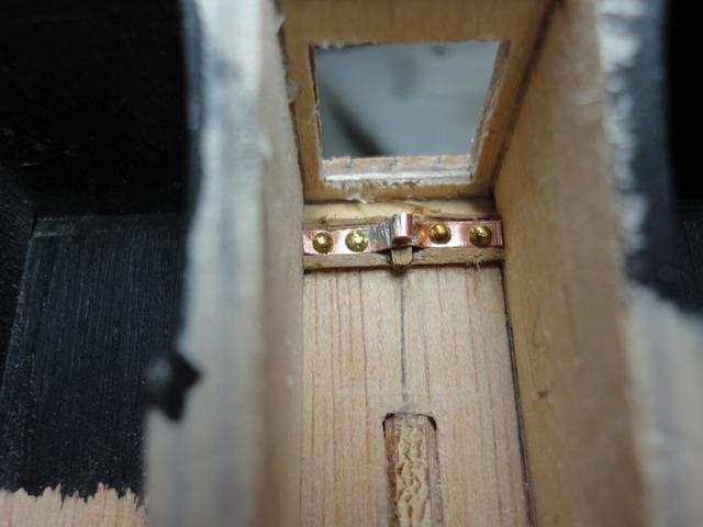

Even een update van de geringe vorderingen:

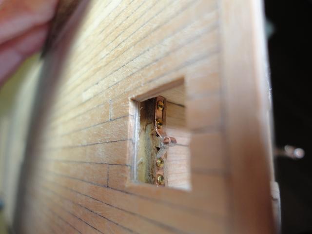

Op het achterdek heb ik rond het hennegat een houten kader gemaakt.
In de holle wuif zitten nu 2 luikjes.
Je ziet twee touwtjes naar binnen lopen, maar feitelijk is het, via de steunschotten en de roerkoker, één touwtje. Daarmee kan ik ze aan de buitenkant strak trekken, zodat ongelukjes tijdens de verdere bouw voorkomen worden. Als ik eenmaal klaar ben, kan ik ze een beetje naar buiten trekken, zodat ze in een natuurlijk vorm vallen.
Moeten ze weer strak en de spiegel is gemonteerd, dan kan dat altijd nog doen door met een haakje via het hennegat in de holle wuif aan het (verbindings)touwtje te trekken.

De 4 raampartijen moeten kunnen worden afgesloten met luiken.
Het was wel wat gepruts, maar het is me gelukt om 8 scharnieren met veren voor de luiken te maken.
Na montage blijkt het e.e.a. nog echt te scharnieren ook.
Elk luik heeft ook nog een oogje (omtrek 1,4 mm met een gaatje van 0,8 mm) gekregen om straks een touwtje doorheen te knopen. Middels dit touw kan zo'n luik omhoog getrokken worden, waarna het op de reling boven de spiegel vastgeknoopt wordt.
Aan de achterzijde van de spiegelplaat heb ik stukjes plastic voor de raampartijen geplakt.
Dat ziet er aan de buitenkant dus ook behoorlijk echt uit.
