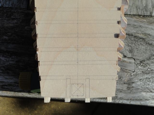

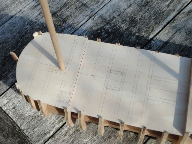

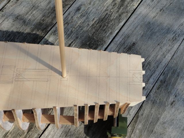

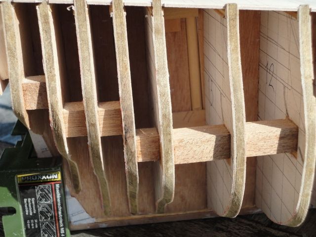

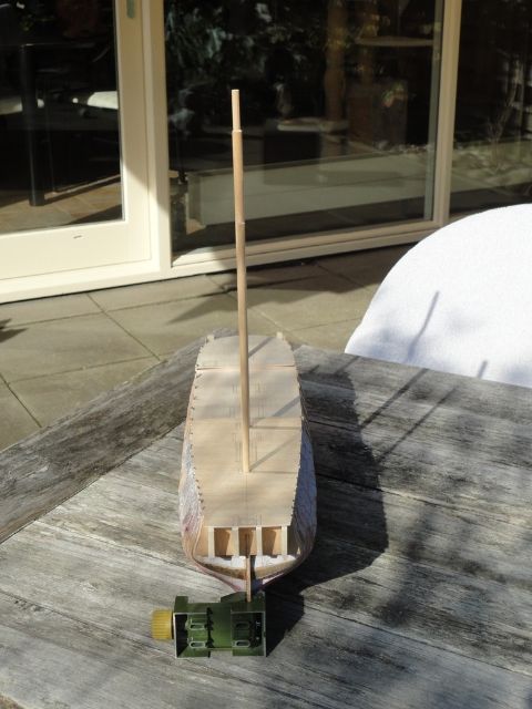

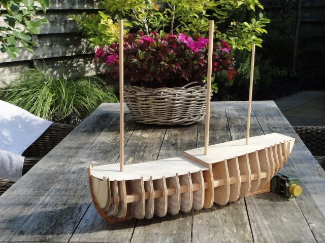

« Reactie #33 Gepost op: september 23, 2017, 18:19:35 pm »

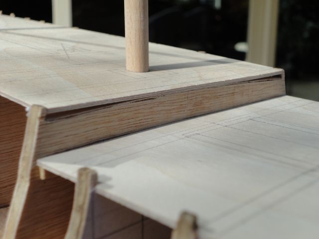

Inmiddels ben ik weer wat stapjes verder.
Tussen de schotten zijn nu balkjes/blokjes aangebracht.
Hierbij telkens tot op 0,1 mm gewerkt, waardoor het aanvankelijk getordeerde geraamte volkomen recht is geworden.
Gevolg: de schotten staan nu echt haaks en het geheel is enorm stevig geworden.
Bij de boeg heb ik middels een zacht soort multiplex vulstukken aangebracht.
Dit is net zo goed in vorm te schuren als balsahout. De rondingen controleerde ik middels een contourmal horizontaal en vertikaal; het geheel is nu symmetrisch.
Nu blijkt hoe plomp de romp eigenlijk is, zeker bij de boeg. Een boerenklomp heeft meer stroomlijn. Dat gaat bij het beplanken nog een uitdaging worden.
De 3 valse dekken zijn uitgezaagd. Hierna bleek dat, hoe secuur ik ook gemeten en gezaagd heb, bijna alle schotten te laag waren. De oorzaak lag in het feit dat het lijnenplan een schaal van 1:58,4 heeft en het dekplan een schaal van 1:59,3 heeft. Daarom de schotten op hoogte gebracht met verschillende houtstripjes. Het schuren hiervan tot juiste dekrondingen was een stuk makkelijker dan het schuren van de schotten zelf die van hardhout mulitplex zijn.
Op de valse dekken zijn de belangrijkste zaken zoals masten, roerkoker en luiken afgetekend.
Tevens de voornaamste dekbalken afgetekend. Zodoende kan ik straks de dekplanken op de juiste plaatsen laten beginnen/eindigen.
Hierbij ontdekte ik dat ik het achterdek zo'n 5 mm te kort had gezaagd. Hier komt bij de hekstutten dus nog een stripje bij.
De gaten voor de masten zijn gerealiseerd en de onderste delen van de masten zijn tot de juiste dikten geschuurd. Dat was een secuur werkje. De 'slotjes' voor de masten blijken goed te werken.
Het eindresultaat is dat de masten nu recht -, in lijn - en onder de juiste hoeken achterover staan.
Ik ben nu nog bezig met het in vorm krijgen van de 4 hekstutten i.c.m. de hekplaat en de holle wuif.
Op de foto's liggen de valse dekken nog los; ze hebben dus nog geen dwarsscheepse rondingen.

Ziet er goed uit!
Ik vind het altijd een beetje frustrerend dat je later van al die arbeid helemaal niets meer terug ziet.
Hoe ga je te werk als de huidgangen er op zitten en je de huidgangen boven het dek gaat maken? Je mist dan de steun om ergens tegen aan te lijmen.
Ikzelf doe dit door tijdelijke steunen aan te brengen die ik op dekhoogte rondom een klein stukje in zaag. Naderhand als de bovendekse huidgangen er tegen aan zijn gelijmd kun je die dan met een tang wegbreken en de restanten tot op het dek wegvijlen. De gangen blijven dan mooi staan en dan kunnen de relingstutten er tegen aan worden gelijmd. Telkens een tijdelijke steun wegbreken en dan voordat je aan de volgende begint de relingsteunen vastmaken.

Dat is een pak precisie werk maar het loont de moeite.
Zelf werk ik altijd op een bouwplank kiel naar boven om de boel recht te houden tot de huidplanken er op zitten, meer voorbereiding maar uiteindelijk werkt dit sneller .
Ik heb ook nooit kunnen begrijpen waarom de producenten van een kit de kiel boven methode niet toepassen ?

Inderdaad, je ziet er straks niets meer van. Maar dan heb ik er i.i.g. nog wel veel foto's van. Gna.
Jouw oplossing van half ingezaagde hulpstutten. had ik wel eens ergens gezien. Maar door mijn onervarenheid met scratchbouw ben ik puur uitgegaan van de beschikbare tekeningen. Weer wat geleerd.
En daar zie je enkele bijzondere kenmerken van dit schip.
Er zit bijna nergens een behoorlijke verschansing. Van oorsprong was het ook geen vechtschip, maar een kolentransportschip. Alleen op het voordek (doorsnede 2, linksboven op 1e foto) loopt een soort verschansing op van 2 tot 16 mm (in het echt 12 tot 96 cm) en op het achterdek (doorsnede 14, rechtsonder op 2e foto) hetzelfde van 2 tot 12,5 mm (in het echt 12 tot 75 cm).
In de dwarsdoorsneden hebben de 'verschansingen' overal een dikte van 5 mm. Daar gaat 3 x 1 mm vanaf vanwege dubbele beplanking aan de de buitenzijde en enkele beplanking aan de binnenzijde, van telkens 1 mm per plank. Dus resteert voor de stutten 2 mm. Op een flink aantal schotten staat voldoende hout om dit te realiseren, maar op een aantal schotten (in de boegrondingen en op het uiterste achterdek) heb ik dit weg moeten vijlen. De breedte tussen de opstaande stutjes is nu op elk schot precies gelijk aan de ruimte tussen de stutten volgens tekening. Daar komt aan de binnenzijde dus 1 mm plank tegenaan. Je ziet dus dat het schip tegen binnenzijden van de 'verschansingen' helemaal geen zichtbare stutten kent. Bovenop de 'verschansingen' komt overal een afdekbalk van 2 x 6 mm.
Op het achterdek en een deel van het middendek zie je boven deze afdekbalken echte houten relingen. De 3 dekken zijn ingekleurd.
De valse dekken heb ik overal aan beide zijden 1 mm breder dan de stutten uitgezaagd. Op deze smalle stripjes kan ik, waar nodig, langsscheeps 2 mm stipjes vertikaal plakken tussen de stutjes. Dat moet voldoende steun geven aan de beplanking binnen- en buitenboords.
Hoe ik dat ga doen op schotten waar ik de stutjes heb moeten wegvijlen . . . ik vind er wel wat op.
V.w.b. het aanbrengen van de huidplanken zal ik ook wel ondersteboven gaan werken. Daartoe leg ik het model op een met schuimrubber belegd frame. Normaliter fixeer je het geheel in een bouwplank o.i.d.. Het kan in mijn geval best los liggen, want het geheel is nu al zo stevig en stijf, dat er met geen mogelijkheid vervorming kan optreden.
Regelmatige controle met meetlint en contourkam blijft natuurlijk wel geboden.
