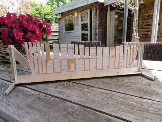

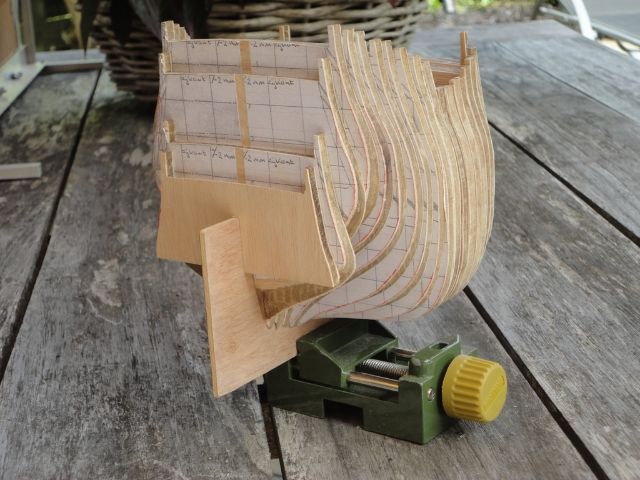

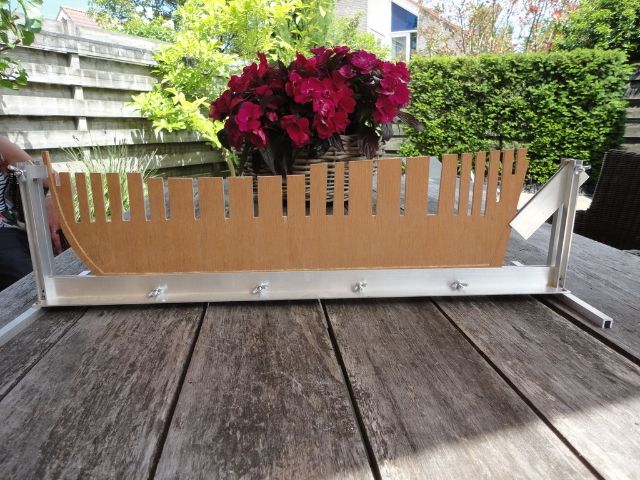

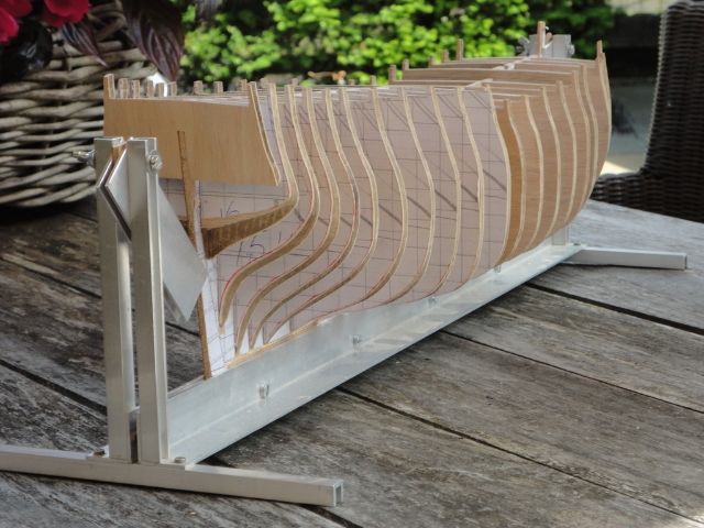

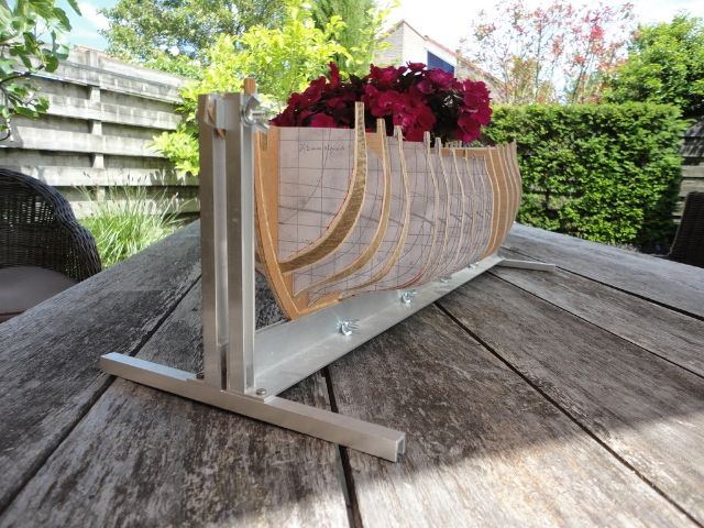

Enkele foto's van de resultaten tot nu toe.
Dit zijn 20 schotten op een 'verzamelplankje':
Het 21e schot is 'nr ½',dat bij de voorsteven komt. Dit ga ik niet van hardhout maken. Daar komt een vulstukje van een andere houtsoort.
De langsscheepse kiel-/stevens-plank, waar de rabatgroeven reeds zijn uitgesneden en de sleuven voor de 3 masten onder hoeken van 88 graden uitgezaagd (2 x apart en 1 x i.c.m. een schot):
En tot slot de schotten los op de kiel-/stevens-plank:
  • Berichten: 578
