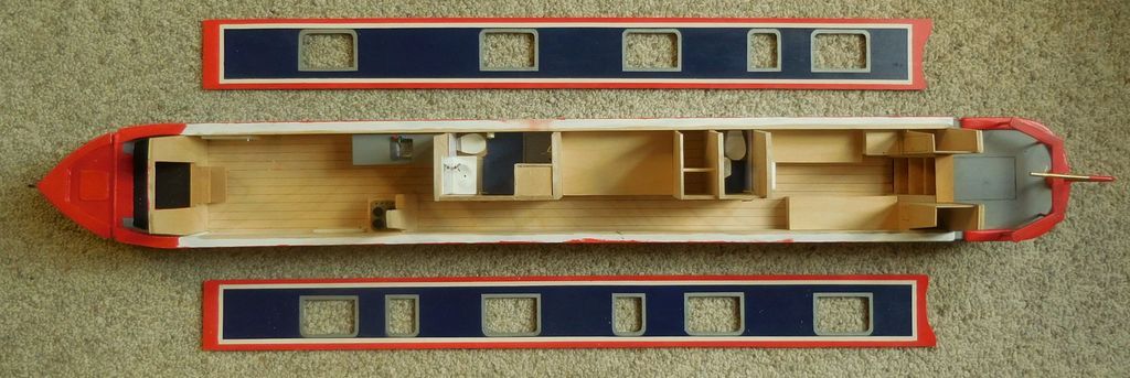

Het hele interieur is nu klaar.
Dat wil zeggen; het beddengoed is er nog niet en ook moeten er wellicht nog een bankje en een tafeltje in de woonkamer komen.
Van links naar rechts: de voorplecht, de woonkamer met keuken (fornuis en aanrecht), de sanitaire set (douche, toilet, wastafel en technische kast) een tweepersoons bed, een hangkast, het toilet en de ruimte met twee eenpersoons bedden.
De beide zijwanden van de opbouw liggen er naast (per abuis niet aan de juiste kant, de geprofileerde kopse kanten horen bij de voorplecht) de ronde kanten van de ramen zitten onder.
Op de voor- en achterplecht moet nog het een en ander gebeuren. Dan kan de opbouw er op, de beglazing (plastic) is al op maat gemaakt voor elk raam.
Er was nog een vraag van UHU. Het zijn geen chemische toiletten. Alles verdwijnt in een grote tank die onder de vloer van de woonkamer ligt en die wordt elke week ergens leeggeslobberd.

Een laatste blik op het nu voltooide  interieur, voordat de zijwanden en het dak er op gaan. Daarna volgt het volledig afschilderen van de buitenkant met het aanbrengen van bolders, kikker, touw, bedieningskast enz. Rechts de woonkamer met een vaste bank tegen de wand. Daarvoor een demontabele tafel die, samen met de bank, wordt omgetoverd tot een tweepersoons bed. Aan de tegenoverliggende wand een opgeklapte zitbank die ook kan dienen als bed (hier niet zichtbaar). Op het dak komen dan nog de voorgeschreven pikhaak, dekzwabber en een reddingsboei.
