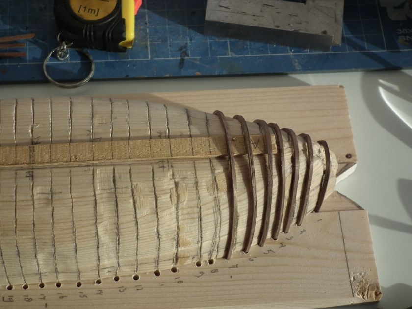

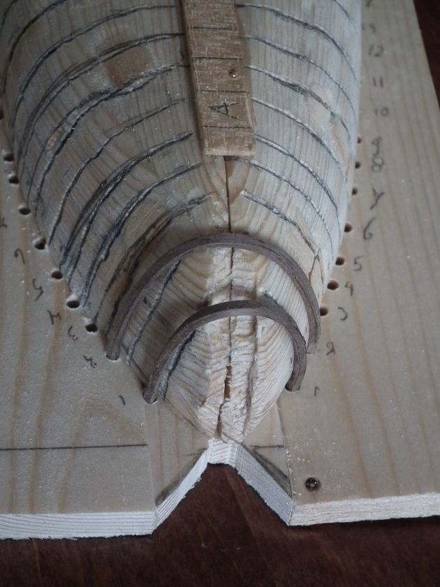

Nadat de grondvormen per laagje gezaagd zijn is alles op en tegen elkaar aangelijmd.
Daarna kon het vormgeven aan de hand van het spantenplan verder plaatsvinden. Het spantenplan laat slechts 9 van de 36 spanten zien.
Het resultaat wat daaruit volgt zie je op onderstaande foto.
Het gearceerde deel is de plaats waar een soort van 'binnen kiel' komt te liggen. De spanten die hier overheen lopen wil ik daar direct op vastlijmen.
Door de gemeenschappelijke punten heb ik zo goed mogelijk een vloeiende lijn getekend aan boven en onderkant om de mal zijn uiteindelijke vorm te geven
Zoals op de volgende foto te zien is ben ik op verschillende plaatsen wat te enthousiast geweest met de dremel. De putten die groter dan 0,5 mm zijn heb ik opgevuld en weer op vorm geschuurd.
Ik kan niet zeggen dat ik heel erg trots ben op mijn eerste mal, maar ik denk toch dat het werkbaar is.
Het afschrijven van de loodlijnen op de mal heeft me wat problemen opgeleverd.
Met de kiel in zijn vorm ziet het geheel als volt uit.
Inmiddels heb ik ook de gaatjes waar de spanten mee op hun plek gehouden moeten geboord en kan ik gaan beginnen met de spanten.

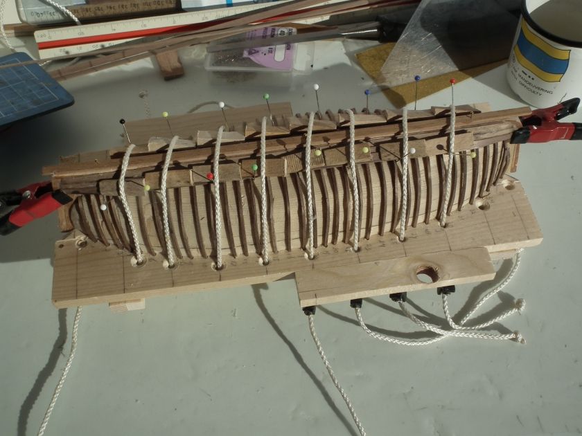

Nadat de mal gemaakt is ben ik begonnen met het aanbrengen van de spanten.
Omdat ik geen mogelijkheid heb om het hout buitens huis te weken, heb ik in eerste instantie afgezien van het gebruik van amoniak.
Wel heb ik het hout ongeveer een uur lang in water van ruim 90 graden gelegd. In eerste instantie ging dat goed, maar toen ik zo ongeveer de helft van de 36 spanen geplaatst had, brak het een na het andere spant. Vervolgens toch maar een scheut amoniak en onder de afzuigkap. De stank viel mee en na gebruik goed omspoelen van de pan leverde geen rest luchtjes op.
Nadat alle spanten op hun plek zaten en gelijmd tussen de beide kieldelen bleek er toch iets lijm aan de mal te zijn blijven kleven. Gelukkig was dit maar heel weinig en kon ik het geheel van spanten en kiel zonder schade loskrijgen.
De mal schoongemaakt en daarna het hele pakket terugplaatsen. Een klusje waar je goed de tijd voor moet nemen, maar het is wel te doen.
