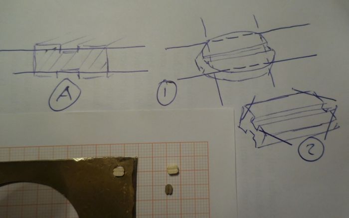

Voor de tuigage van de tartane heb ik nogal kleine blokken nodig. De kleinste in de handel verkrijgbare blokjes bevallen me niet erg, vaak zijn de boorgaatjes te klein, de blokjes te dik en is alles vaak vervormd. Daarom bedacht ik een systeem om van iets grotere blokjes, van Billing, kleinere te maken.
In een stukje messing van 1mm dik maakte ik een gat waar precies het te grote blokje in past. Vervolgens vijl ik de beide uitstekende kanten weg zodat het 1 mm dik wordt (A). Wel beide kanten wegvijlen. De gleuven verdwijnen dan. Het gaatje is dan nog net genoeg van de rand blijven zitten. Dan met een vingernagel het blokje op een stukje hout drukken en dan met een ijzerzaagje aan beide kanten een ondiep sleufje maken. Vervolgens met het blokje tussen een pincet het aan vier kanten korter maken (1), snijden, en de hoekjes afronden (2).
Het lijkt een hele klus, is ook gepriegel, maar het is goed te doen! Het laatste is dan de blokjes te schilderen (Humbrol matt 72).
Zo krijg ik blokjes van  dan 1 mm dik, lang tussen de 3 en 3,5 mm en het gaatje is prima van grootte om er een touw doorheen te krijgen.
Links onder het witte blokje van Billing en daarnaast het uiteindelijke resultaat. In het plaatje messing het gat met daarin het blokje klaar om te vijlen.
