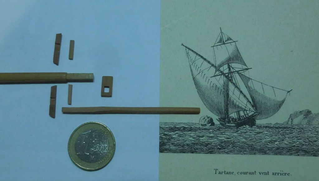

De onderdelen van de mars met de top van de mast en de steng (alles perenhout)
Omdat deze tartane een bramzeil (We zullen dat zo maar even noemen) voert moest ik mij verdiepen in de vierkant getuigde schepen. Op de tekening van Paris (zie één van mijn eerste postings) waarnaar ik dit schip bouw is dan ook een mars te zien . Mogelijk dient de steng daar alleen voor een vlag. Iets zwaarder uitgevoerd kan daar dus een vierkant zeil hangen. De top van de mast en de onderkant van de steng eindigen vierkant.
De ra's werden gebrast via touwen die naar de punt van het galjoen leiden. Naar achteren ging niet vanwege het vaak dwars staande Latijnzeil. Dit is op de bijgaande tekening goed te zien. Vandaar waarschijnlijk via blokken naar het voorschip.
Het blijft voor mij lastig ineens in vierkant getuigde schepen te duiken.
Vraag; hoe zat de bovenste ra vast aan de steng? Waarschijnlijk in het midden met een enkele touwbevestiging via een blok geleid naar het dek. Toppenants zie ik niet vaak op deze kleine schepen. Zat hij dan ook nog aan de steng vast met een schuifconstructie (bijv. een rak) of hing hij los voor de steng?
De driehoekige zeiltjes helemaal boven de ra maak ik niet.
