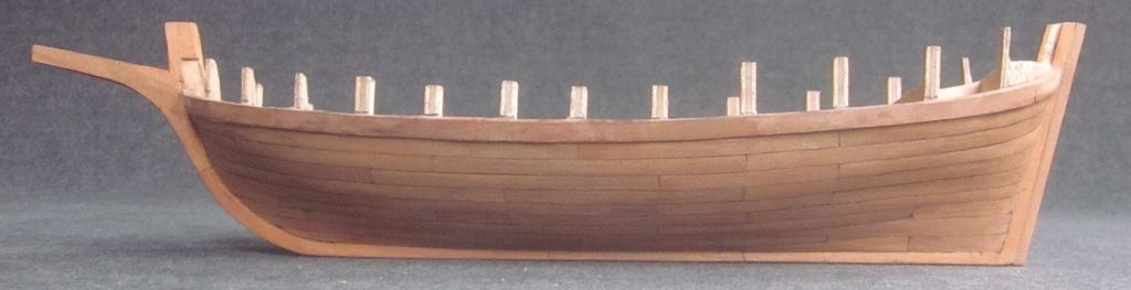

Nadat ik het schip op schaal had uitgetekend, romp, doorsneden en mast/tuigage, maakte ik het langsspant met de uitstekende delen, al voorzien van perenhouten bekleding, en alle halfspanten voor de rest van de romp. Deze bouwwijze vind ik het meest handige bij de bouw van modellen. Het schip heeft een lengte over de stevens van 18,9 meter en een grootste breedte van 5,4 meter. De boven het dek uitstekende delen zijn hier veel te dik aangegeven. Die worden later na het aanbrengen van de reling stuk voor stuk weggehaald en vervangen door spanten in de juiste afmeting.

Nadat alle spanten aan één kant waren bevestigd en nauwkeurig uitgelijnd, volgde de andere kant met exacte kopieën van de eerder gemaakte spanten. Vervolgens het berghout.
Op de voorgrond de huidgangen in perenhout (onder het berghout) en Parana Pine (boven het berghout) Alles met de hand uitgezaagd uit plankjes van 3,6 mm, resp. 4,5 mm dikte. De hier getoonde gangen zijn grofweg 1,2 mm dik. Uiteindelijk wordt dat na aanbrengen en vijlen ongeveer 0,8 mm. de breedte van 3,6 mm wordt verlopend minder vanaf maximaal ca 3 mm. In het achter- en voorschip vulmateriaal van balsahout.

Vakantiewerk! Het dek van 0,8 mm multiplex ligt er in en het gedeelte van de huidgangen boven het berghout zit bevestigd. Dit lichter gekleurde hout is Parana pine. Daarop een donker dun latje van teak. Een paar triplex relingsteunen heb ik al verwijderd om plaats te maken voor relingsteunen van de juiste dikte. Dit lijkt haast technisch niet te doen omdat daar de huidgangen tijdelijk hun steun moeten missen. Maar het gaat prima. De huidgangen zelf blijken dan keurig in hun vorm te blijven zitten. Je moet alleen niet alles tegelijk doen.
