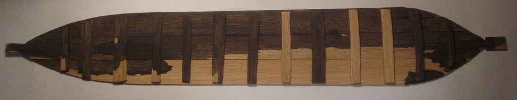

Hierbij de onderkant in elkaar geschoven. Het inzetstuk is iets beter te zien dan op de vorige foto. De hele bodem bestaat dus uit eikenhouten planken dik 3,5 cm. De hele buitenrand moet nog afgeschuind worden omdat daar straks de gangen tegen aan lopen. In de volgende posting geef ik de binnenkant aan.

De binnenkant van de bodem met daarop, ongeveer op de juiste plaats, nog niet bevestigd, de leggers. De leggers en spanten ga ik bevestigen met rondhouten toognagels van 1 mm dik. Tussen de leggers komen straks dus de spanten. De leggers zijn heel consequent 6cm (3 mm) hoog. Hieroverheen, en deels over de spanten, komt straks de denning van vuren delen. Omdat maar één kant van het schip bewaard is gebleven, en nog niet eens alle spanten over de volle hoogte, wordt het een puzzel om daar uit te komen. Om dit te doen slagen ga ik een contramal maken van de bakboord huidgangen ( in dik karton), met behulp van de weinige spanten en de fragmenten van de huidgangen om zodoende alles compleet te krijgen. Op die manier moet het lukken alle 13 spanten te reconstrueren. Van de achterkant van de boot is het minste bewaard. Hier stond wel een steven, maar hoe hoog is onbekend. Wel had de boot een voorplecht (balklaag daarvan teruggevonden) en een achterplecht (niets van teruggevonden). Dat er een achterplecht was weten we van de teruggevonden denning. Die stopt bij het begin van de achter- en voorplecht.
