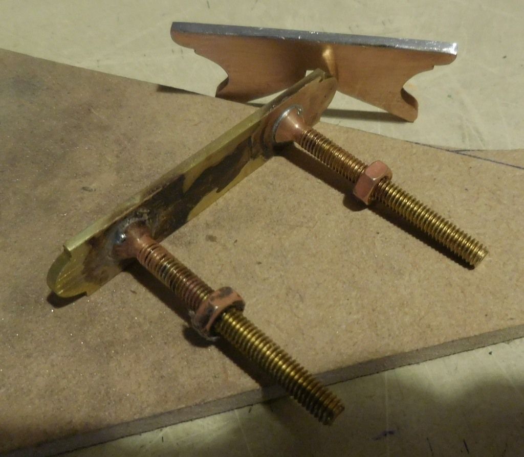

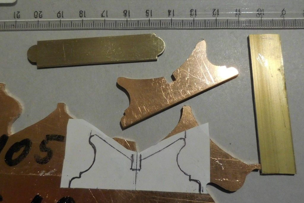

Om het hele model te voltooien is er natuurlijk nog een grondplaat met een standaard nodig.
Voor al mijn modellen maak ik de zelfde standaard. Gemaakt uit 2,5 mm dik koperplaat (www.lockoods.nl) en 2 mm dik messing (gezaagd uit een L20.20.2)
De vormen zaag ik met een figuurzaag uit. Vooraf plak ik het patroon op de plaat.

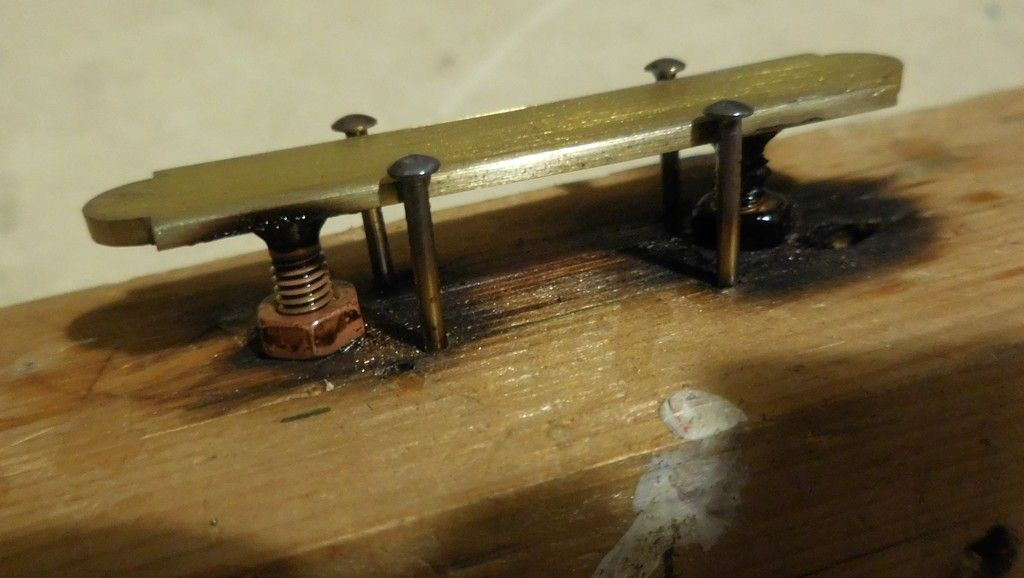

Onder het bodemplaatje komen eerst twee messing bouten met platte kop. Die soldeer ik onder tegen de plaat. Vooraf gesteld in een houten blok waar de bouten ruim in geboorde gaten passen. Solderen met een brander.
Het resultaat na het afkoelen. Boven ligt het opstaande stuk met vorm van de romp. De onderkant daarvan is reedsvoor zien van een dun laagje soldeer dat ik afvijl tot een dikte van ca 0,5 mm.

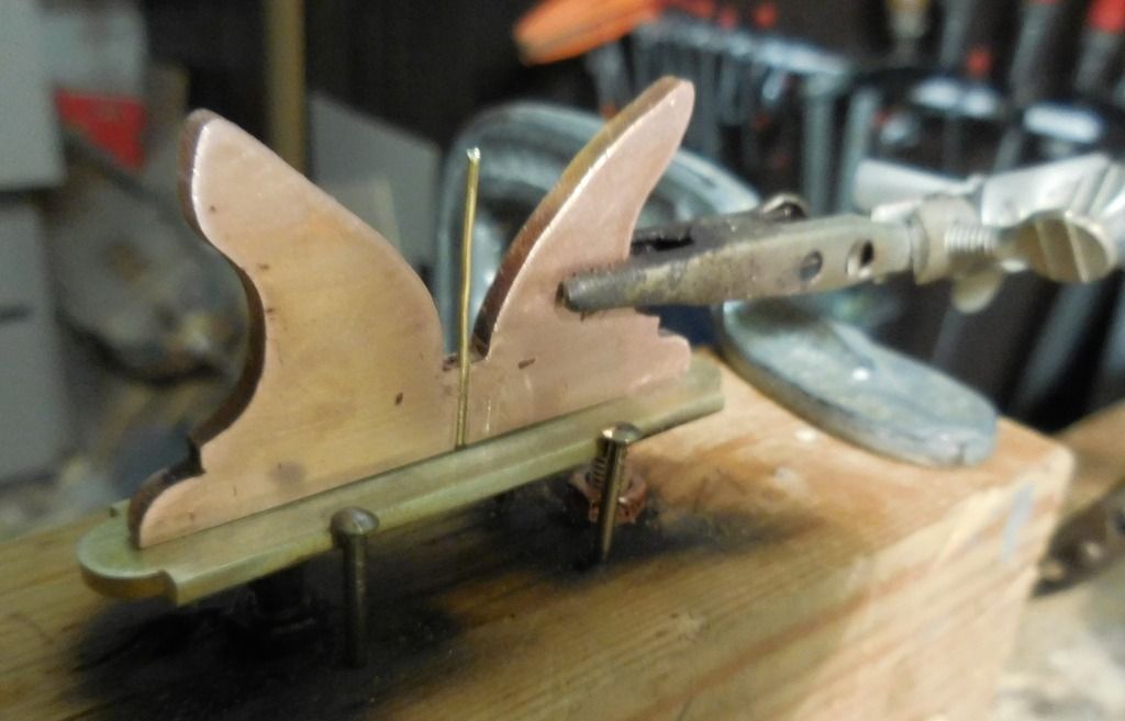

Met een klemmetje positioneer ik het opstaande deel op het grondplaatje. Dat moet precies gebeuren en met de mogelijkheid dat het nog een halve millimeter kan zakken. Het soldeer moet immers vloeien. Hierbij moeten natuurlijk ook de ondergelegen bouten niet verschuiven, omdat daar de bevestiging ook weer vloeibaar wordt door het verwarmen. In het opstaande stuk heb ik een stukje koperdraad geklemd dat er straks voor moet zorgen dat de romp niet in zijn lengteas kan verschuiven op de standaard. Op die plek zit in de kielbalk een gaatje. Dit draadje wordt ook mee vastgesoldeerd.

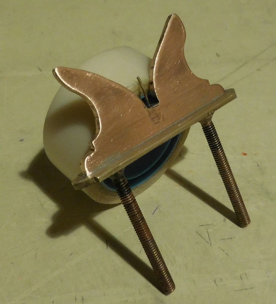

Het resultaat na enig schuur- en polijstwerk. De bouten moeten nu op lengte worden ingekort zodat die in de dikte van de onderplaat (MDF) passen en aan de onderzijde kunnen worden vastgeschroefd. Op die onderplaat wordt een hoogglans zwarte folie bevestigd.
En dan moet er nog een glazen kap overheen waar de bodemplaat precies in valt. Onder de kap en de bodemplaat komt dan nog een extra plaat met een houten lijst rond de voet van de glazen kap.
