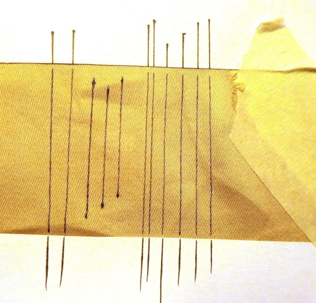

Inmiddels ben ik weer bezig met het afmaken van de Galeotta. De romp was al helemaal klaar, nu de zeilen en de riemen nog.
Ik heb al veel geprobeerd met het tekenen van banen en lijken  op de zeilen. Maar nu heb ik denk ik een mooie methode gevonden die ik jullie wil laten zien.
Ik gebruik daarvoor STAEDLER pigment liner 0,1, in zwart. Het probleem is dat als je begint en eindigt met een streep op de stof je dan  uitlopende punten krijgt wat erg lelijk is. Zie de foto de middelste drie lijntjes. Als je nu stroken papier voor het begin en na het eind legt, en dan in één beweging die lijn trekt vanaf het papier, over de stof en dan weer op het papier eindigt, dan gaat het prima zonder punten. Die stroken papier kunnen dan dienen om vooraf de maatvoering aan te geven. Op de foto is alles heel sterk uitvergroot, in het echt ziet het er zeer strak en zorgvuldig uit. Het vereist wel enige oefening. De zeilen zijn nu klaar en gereed om bevestigd te worden aan de roeden en de masten.
Re: Galeotta
« Reactie #44 Gepost op: augustus 23, 2015, 06:23:45 am »
en dat op 1/87   . chapeau   en goede tip ..
die steadler is dat een soort oost-indische inkt? ( voor de belgen = chinese inkt)
