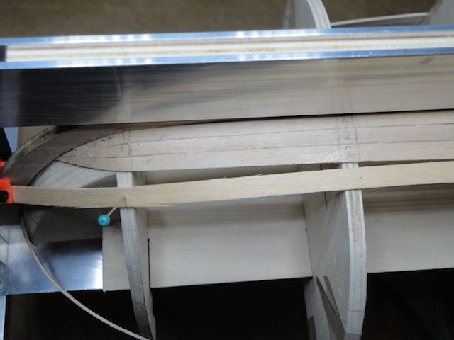

Inmiddels ben ik bezig met het aanbrengen van de eerste huidlaag volgens de 'regels der kunst', dus vanaf de kiel.
Ik volg de aanwijzingen zoals die staan in de 'Howto-beplanking.pdf'.
Maar ik loop een beetje vast.
Allereerst heb ik aan beide zijden het eerste plankje (een soort zandstrook) aangebracht.
Dit heb ik vorm gegeven door op grootspant nr 3 een plankje dryfit te spelden op 6 mm (de breedte van de te gebruiken planken) vanaf de kielplank, en dit dryfitplankje op natuurlijke wijze parallel aan de kiel gehouden.
Toen op elke spant de vrije ruimte tussen dat dryfitplankje en de kielplank gemeten.
Vervolgens van een tweede plankje aan de bovenzijde (dus niet de kielzijde) zoveel weggesneden (volens de metingen) dat dit perfect paste tussen het dryfitplankje en de kielplank.
Bij de boeg heb ik, rekening houdend met de ligging van het dryfitplankje, getracht het plankje een zo recht/horizontaal mogelijk einde te geven, dus zo min mogelijke in een naar boven wijzende punt.
Ik moest toch nog wel genoegen nemen met een enigszins puntig einde. Had ik het wel een horizontaler einde gegeven, dan was de eerste huidplank daar nooit netjes tegenaan gekomen.
Genoemde punt kreeg ik ook niet op soepele wijze tegen het stevengedeelte van de kielplank. Er moest, zelfs in doorweekte toestand, toch wat kracht uitgevoerd worden om het in vorm op te laten drogen.

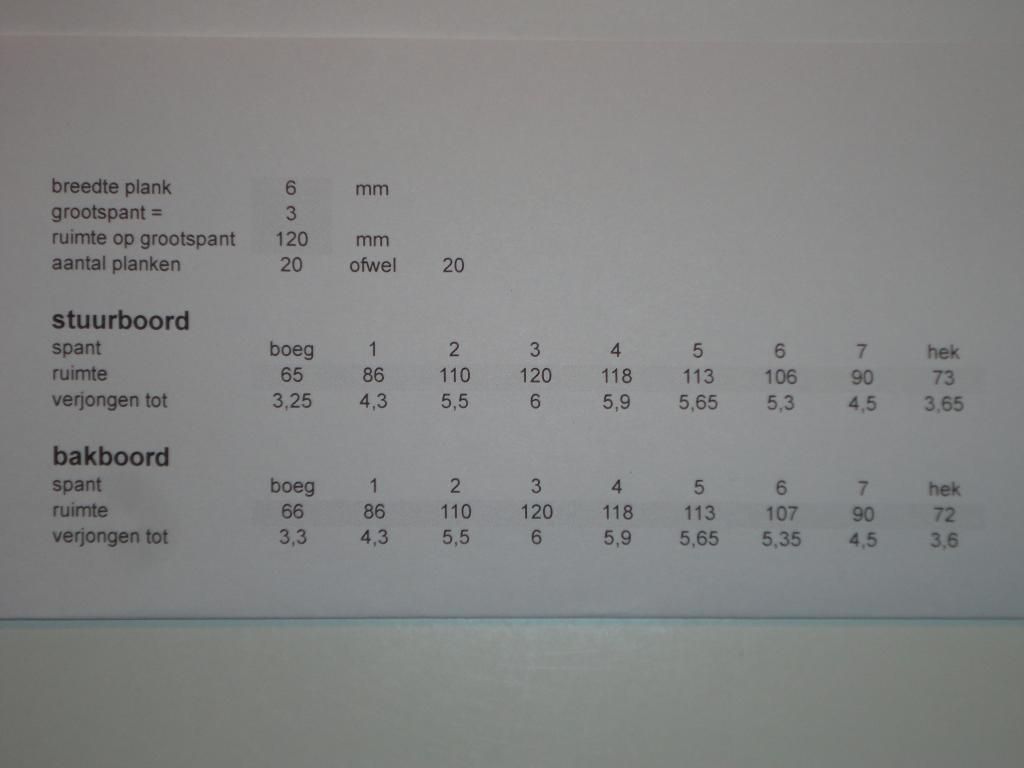

Per spant heb ik aan beide zijden eerst de ruimte tussen de 'zandstrook' en de reeds aangebrachte 2 huidgangen aan de bovenzijde gemeten.
De uitkomst op grootspant nr 3 (120 mm) heb ik gedeeld door 6 mm (= breedte plankjes) en zo kwam ik uit op 20 hele plankbreedten op die spant.
Bij de andere spanten heb ik de uitkomsten ook gedeeld door 20. Dit levert plankbreedten op (boeg en hek niet meegerekend) van 4,3 mm op spant 1 tot 6 mm op grootspant 3 op.
De tot nu toe aangebrachte 2 planken heb ik volgens deze maten aan de kielzijden verminderd.
Bij dryfits ontkwam er niet aan om er toch bij de voorsteven punten aan te maken en deze met veel moeite door genoemde kromming tegen de steven te krijgen. Ze kieren dan ook in deze bocht.

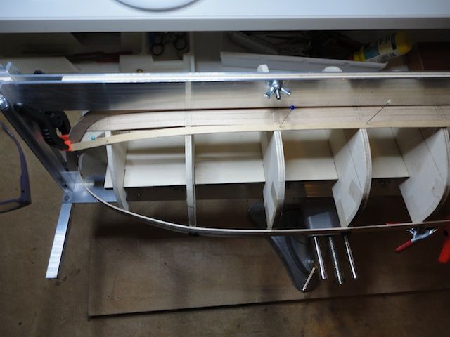

Nu moet ik aan de 3e plank gaan beginnen. Deze heb ik dryfit tegen de vorige planken geplaatst; op de spanten 3 en 4 stijf tegen de vorige plank, want op deze posities moet de plank zijn volle breedte van 6 mm houden.
Enkele foto's ter verduidelijking:

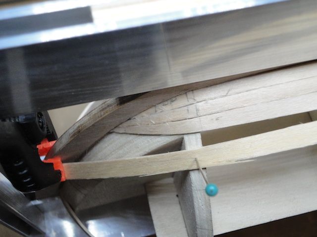

Bij spant 2 gaat de zaak bij natuurlijk aandrukken al wat wijken:

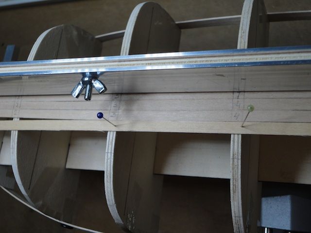

en tegen de steven gaapt een behoorlijk gat:
De 3 punten lijken op de foto's netjes te liggen, maar feitelijk zit hier een behoorlijk klinker-effect in.
Ik kan de 3e plank natuurlijk ook domweg in de bekende vormen verjongen, maar dan krijg ik weer zo'n punt en weer een hoop geduw bij de boeg. En vermoedelijk een resultaat dat er steeds beroerder uit gaat zien.
En dat levert alleen maar meer frustratie op.
Wat ik ook kan doen is deskundigen om raad vragen.
Wat heb ik tot nu toe goed – en/of fout gedaan?
Maar vooral: Hoe ga ik dit oplossen?
  • Berichten: 5.571
« Reactie #34 Gepost op: maart 07, 2015, 19:32:43 pm »
Als je het ziet doen door iemand die het kent zegt men meestal : is het dat maar !!!
maar als je het moet uitleggen   :oops: :(
een klein beetje gezond boerenverstand en wat logica kan je helpen.
je moet
a) de regels nooit 100% zuiver nemen, hout kan je nu eenmaal in een bepaalde richting niet plooien.
B) op een schip zijn er nooit rechte planken, zoals in je kit zitten. Normaal zou je een bredere plank nodig hebben , die je tegen de romp aanpast en die dan voor de betreffende spant de juiste breedte heeft.
Zie nu naar de bijgevoegde verbeterde versie.
ik ga het proberen uit te leggen. voor de *tigste keer... :wink: :noob:
je moet een denkbeeldige lijn indenken in het verlengde van de kiel (gele lijn) dat is dus een horizontale lijn .
Dan heb je een tweede lijn. De licht blauwe en die duid aan waar de laatste plank aan de kiel moet komen? gemeten op je plan!!
dan trek je weer een denkbeeldige lijn van de blauwe lijn naar de gele lijn, die loodrecht op de gele lijn staat. (oranje lijn)
meet de afstand van die oranje lijn op je plan.  (even een potloodlijntje op het zijaanzicht aanbrengen en de klein verlengen.
Die oranje lijn moet je ook delen door 20. want moest je nu een loodrechte steven hebben dan hadden je huidplanken daar moeten uitkomen.
Daarna hoef je natuurlijk  aan te passen  aan de ronde vorm van de steven.
m.a.w. je huidplanken hadden ongeveer de violette lijnen moeten volgen.
wat je dus mis gedaan hebt. je bent te veel gaan verjongen naar de boeg toe en zoals je op de foto ziet  gaan je huidlatten te snel naar de boeg toe.
met gevolg dat je 4° huidplank niet meer  tegen de derde huidplank kan gebogen worden.
wat kan je doen.
1) drastische oplossing; planken losweken en anderen aanbrengen.
2) minder drastich. stukjes planken losmaken en bv ,telkens van spant verpringende , van de tweede spant naar boeg. de zandstrook;
van de derde spant naar boeg de eerste plank na de zandstrook
vanaf de 2e plank naar boeg de derde huidplank
3) als dit de eerste laag beplanking is. Vul dan gewoon op met stukjes hout. en leer eruit hoe je het wel correct moet doen bij de tweede laag.
4) als dit schip maar één laag heeft. kan je ook overwegen van later er met fineerhout ( dikte 0,6 mm.) er toch een tweede laag op te leggen.
en het gat nu op te vullen.
en dan heel goed rekenen, aanduiden op de spanten waar je planken moeten komen. en na iedere plank die je gelegd hebt , terug rekenen en terug meten en aanpassen.
Tip:zoek eens wat foto's van roeiboten en consorten en kijk daar hoe die huidplanken lopen. in sloepen  vroeger en nu werkt men niet met stealers of tussenzetstukken.  wel met kromme huidplanken... maar er zijn steeds evenveel planken aan de kop en het gat als er midscheeps zijn.
