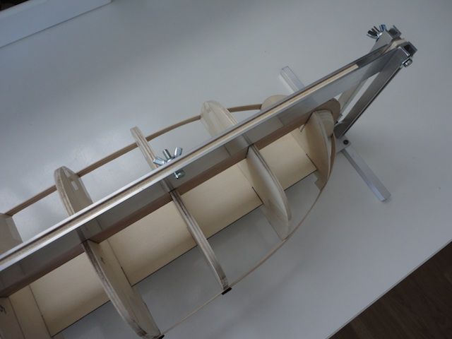

Bij een dry-fit van de 3e huidplank bekroop mij het onaangename gevoel dat, als ik deze op dezelfde wijze zou aanbrengen als de 2e, ik per plank in steeds scherpere naar boven gerichte punten ga eindigen.
Dus is een koerswijziging van belang. Ik ga nu al beplanken vanaf de kiel op de alom aanbevolen manier.
Dat betekent dat eerst de contouren een zandstrook moeten worden opgemeten, uitgesneden en opgelijmd.
Dat gaat een hoop gepriegel worden in een gebiedje waar de kiel in een kielklem is gevestigd.
Dat moet anders kunnen.

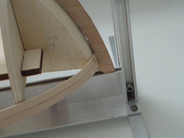

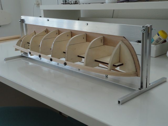

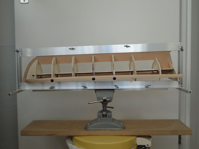

Daarom de romp uit de klem gehaald en er ondersteboven in gezet, dus met de punten van de voor- en achterstevens in de klem.
Dat levert heel weinig houvast op, met kans op afbreken van deze punten en/of kromtrekken van de romp tijdens het beplanken.

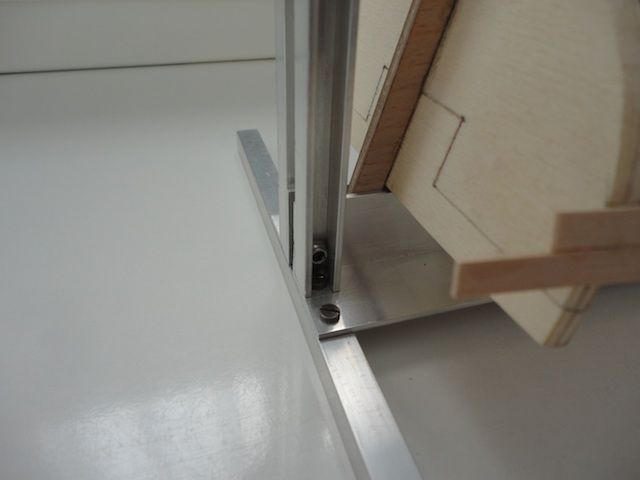

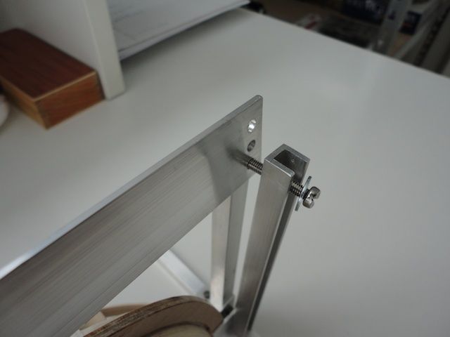

Daarom twee aluminium strips van 30 mm breed en wederom 2 mm dik op lengte van de klem gezaagd, deze langs de kiel gelegd en zo gemonteerd in de bestaande gaten in de vertikale steunen op de kielklem.
Uiteraard tussen deze strips een 50 cm lange strip van het kielplank-materiaal aangebracht plus op de uiteinden de bestaande vierkante stukjes van hetzelfde materiaal; een soort afstandhouders dus.
Omdat de uiteinden van de stevens niet even hoog zijn, en de grip van de strips op de kielplank overal ongeveer gelijk moet zijn, heb ik 3 gaten in elk van de stripuiteinden geboord.
Zodoende kunnen de strips enigszins is stand variëren en zodoende toch parallel aan de onderzijde van de kiel worden gemonteerd.
Bij de boeg zijn de bovenste gaten in de strips gebruikt en bij de achtersteven de onderste gaten in de strips.
De strips liggen daardoor niet parallel aan de basis van de kielklem, maar dat maakt m.i. voor het beplanken niet uit.
En zo ontstaat er een prettig werkterrein, met bij het grootspant nog 6 mm ruimte op de kielplank.
Ik bemerk dat ik elke keer weer flink verhaal met pics maak van hetgeen ik bedenk en uitvoer.
Mocht dat wat vervelend overkomen, laat het weten, dan kan ik mijn verhaaltjes heet wassen, zodat ze wat krimpen.
