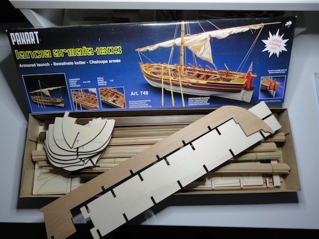

De doos met het houtwerk:

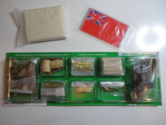

Het beslag:

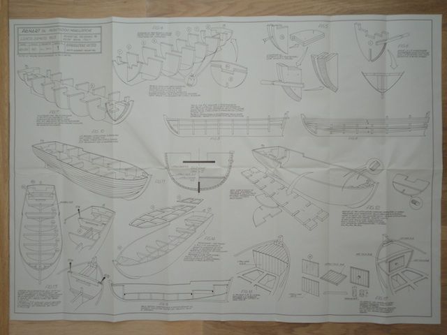

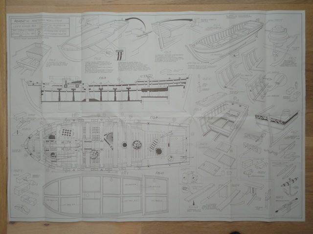

Het papierwerk:
bestaande uit 2 grote vellen, aan beide zijden voorzien van de nodige detailtekeningen; voorbeelden:

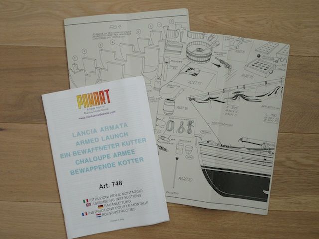

en een in meerdere talen opgestelde bouwbeschrijving. Het hele bouwproces staat in het Nederlands op 4 A4-tjes en stelt dus niet veel voor!!! Dat betekent dus weer het nodige denk- en puzzelwerk. Maar daar doen we het ook een beetje voor . . . niet waar?

De inhoud van de doos was conform de checklist, maar feitelijk niet compleet.
Het model bevat één groot kanon met 5,5 mm kogels en 2 zgn. falconets met 3 mm kogels.
Op de doos en in de tekeningen komen minstens 16 grote kogels voor, terwijl er slechts 2 geleverd werden.
Van de 15 kleine kogels op de tekeningen zaten er NUL in de doos.
Bovendien ontbraken nog 22 'nagels met geperforeerd hoofd'.
Deze artikelen zijn door de detaillist op 03-06-14 nabesteld. Ik ben benieuwd of ze ooit nog komen.

Zoals te doen gebruikelijk worden eerst de lasercut materialen gecontroleerd; m.n. de kwaliteit van de valse kiel en de spanten.
Het circa 50 cm lange kielsegment vertoont een lichte knik:
Dat vraagt dus om een stevige en vooral rechte bouwplank.
De voorgesneden spanten:
Ik heb de contouren hiervan overgenomen op ruitjespapier (zwart stift) en vervolgens omgekeerd daar overheen (rode stift); voorbeeld van spanten 1 t/m 3:
Er zitten vrijwel geen verschillen tussen links en rechts. Dat valt mee.
De spanten 2 t/m 6 zijn op circa 1/3 van onder grotendeels doorgelaserd. Alleen aan de zijkanten zijn onder- en bovenzijde over een paar mm met elkaar verbonden. Na het plaatsen van de spanten op de kiel liggen deze 'zaagsneden' gelijk met de bovenkant van de valse kiel. Feitelijk zou je bij juist geplaatste spanten door deze 0,5 mm brede zaagsneden van spant 1 tot spant 7 moeten kunnen kijken.
Na het dubbele beplanken is het de bedoeling dat de bovenzijden van deze spanten worden weggebroken.
Over de op de kiel geplaatste spanten komt tijdelijk een soort fixeerplaat om de spanten recht op hun plaatsen te houden.
Ik maakte een dry-fit van kiel (4,2 mm dik multiplex), spanten (5 mm dik multiplex) en fixeerplaat. Hierbij bleken alle spanten zowel in langs- als in dwarsrichting enige beweegruimte te hebben. Dit neemt alleen maar toe als straks het zwart van het laseren grotendeels moet worden weggeschuurd.
De zaagsneden in spanten 4 en 6 bleken circa 0,5 mm te hoog boven de kielplaat uit te komen en die van spant 5 zo'n 0,75 mm te laag. Daar moet dus nog wat aan gesleuteld worden.
De oorzaak hiervan wordt ook duidelijk als bedoelde spanten met hun kieluitsparingen achter – en tegen elkaar op een latje worden gezet. De uitsparingen in de bovenzijden van de spanten, waar de fixeerplaat op moet rusten, hebben ongelijke hoogten:
