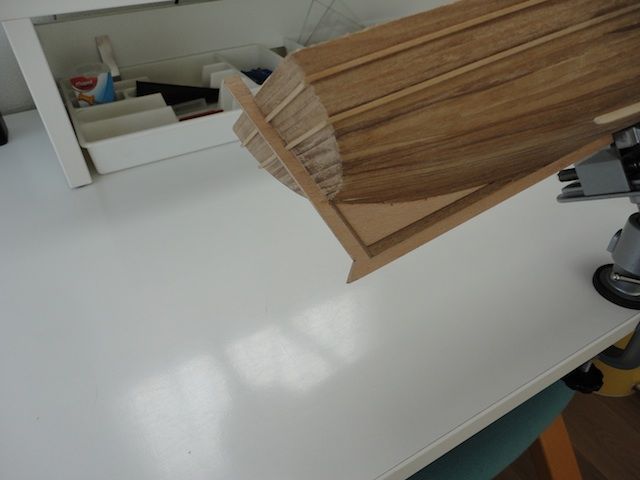

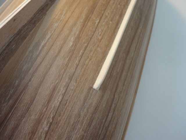

In  bouwverslagen op het WWW zag ik dat men telkens de buitenzijde van de scheepsromp volledig beplankte en daar vervolgens stootlatten/berghouten (2x3 mm latten) tegenaan lijmde. Dit conform de BB. Hetzelfde gold voor de stabilisatievinnen.
Op de tekeningen zijn de stootlatten buiten de huid echter te zien als 2x2 mm. Vreemd.
Om deze reden en om per ongeluk losstoten van deze onderdelen te voorkomen besloot ik ze tussen de buitenste huidplanken (1 mm dik) aan te brengen. Hierdoor steken de stootlatten/berghouten slechts 2 mm uit.
De stabilisatievinnen krijgen zo ook meer houvast.
Misschien niet de makkelijkste methode, maar wel weer een uitdaging.

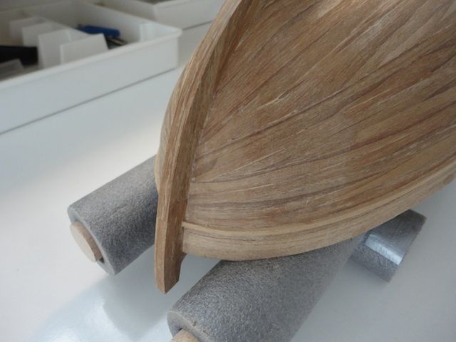

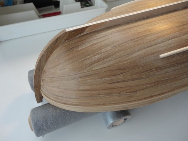

Sinds mijn laatste bericht ben ik bezig geweest met het aanbrengen van de 2e huidlaag.

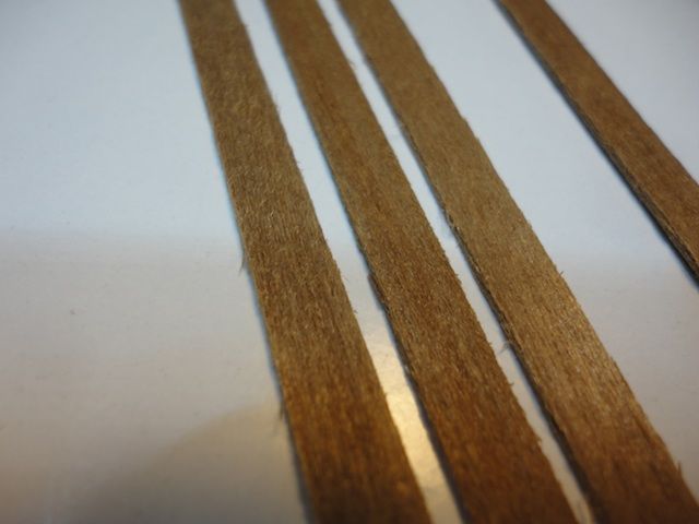

De hiervoor bedoelde latjes walnotenhout zijn van erbarmelijke kwaliteit:
Het is erg zacht hout, bijzonder fuzzy/rafelig en de latjes zijn ongelijk in dikte en breedte.
Dus voor het verwerken eerst aan alle kanten vlak schuren en zoveel mogelijk gelijk maken.
Vervolgens heel voorzichtig hanteren en nauwkeurig werken v.w.b. het afschuinen van de zijkanten van de latjes.
Het verjongen van de huidgangen is niet helemaal volgens de regels der kunst verlopen. Met name bij de boeg vond ik het met rechte latjes beplakken van de rondingen een heidens karwei.
Alsof ik een voetbal probeerde te beplakken met rechte papierstrookjes. Het verjongen ging op het laatst niet meer. Nu is dat ook weer niet zo'n ramp, want ik begon het beplanken vanaf de reling. Het meeste van dat onjuiste werk zit dus richting kiel, en verdwijnt straks onder de (vuil)witte verf die op het onderschip zal komen.
Een leerzame ervaring, dat wel. Maar bij een volgend project koop ik gewoon een flinke hoeveelheid brede latten waar ik gekromde huiddelen uit kan halen.
Nadat de hele huid was volgeplakt is het meeste grondig geschuurd, voorlopig tot 220 grid. Hier en daar nog wat vervelende zachte en fuzzy stukjes. Al met al valt het eindresultaat mij nog niet tegen.
De stabilisatievinnen liggen tussen de huidplankjes, en zijn er dus niet laten opgeplakt.
Het boegdeel in het verlengde van de kiel heb ik ook van strookjes walnoot voorzien. Zo zie je daar het multiplex niet meer en lijkt het alsof de boeg uit verschillende balken is opgebouwd. Bij kiel ben ik hiermee opgehouden en heb een geleidelijk verloop naar de dikte van de kiel geschuurd. (Na het schilderen van het onderschip zie je daar vermoedelijk niets meer van.)
