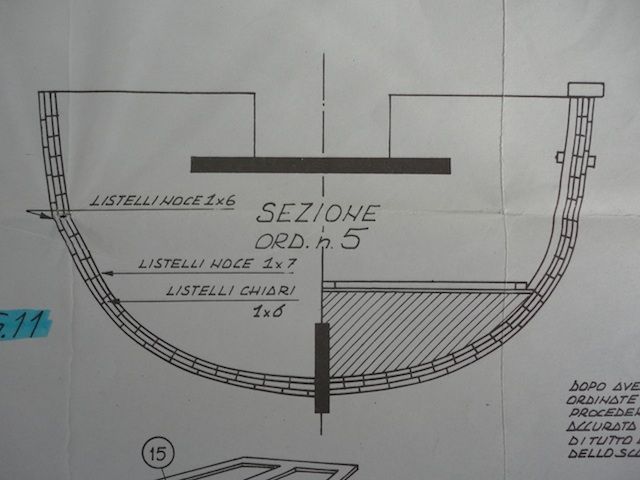

Nu is de 2e beplanking aan de beurt.
De BB is wat dit betreft ook weer niet duidelijk:
De 1e (middelste) beplanking (listelli chiari = lindehout) bestaat uit 1x6 mm planken.
De 2e (buitenste) beplanking (listelli noce = notenhout) staat getekend als 1x7 mm planken, maar volg je het bijbehorende pijltje dan kom je uit bij de afmeting 1x6 mm.
De 3e (binnenste) beplanking (listelli noce = notenhout) staat getekend als 1x6 mm planken, maar volg je het bijbehorende pijltje dan kom je uit bij de afmeting 1x7 mm.
Behoorlijk verwarrend. Wie het weet mag het zeggen.
In andere bouwverlagen op het WWW zag ik dat buiten de 1x6 mm – en binnen de 1x7 mm planken werden aangebracht.
Even logisch redeneren: Aan de buitenzijde moeten de panken veel meer de bocht om dan aan de binnenzijde. Smalle planken zijn makkelijker te buigen dan brede exemplaren.
Ik ga daarom uit van de tekst en maak de 2e (buitenste) beplanking van 1x6 mm. Binnenboord komen de 7 mm planken.

  • Berichten: 4.727
« Reactie #54 Gepost op: april 02, 2015, 12:51:32 pm »
mijn boerenverstand zegt dat je het juist moet omkeren.
Buiten iets breder planken  ; en binnen juist iets smallere .
omdat de binnen cirkel kleiner is in diameter en dus de koorde bij smallere planken dan ook iets korter is.M.A.W smallere planken binnen volgen gemakkelijker de binnen bochten.

  • Berichten: 425
« Reactie #57 Gepost op: april 02, 2015, 14:47:13 pm »
@ Erik;
De gedachte van krommingen etc. speelde mij ook door het hoofd; dus leek 7 mm buiten en 6 mm binnen mij aanvankelijk ook zinvol.
Echter de buitenbeplanking loopt van het hekschot tot de voorsteven.
De binnenbeplanking moet slechts van het hekschot tot het eerste spant; dus deze planken hoeven niet die nare bocht te makken tussen het eerste spant en de voorsteven.
Zie hiervoor de eerste foto in mijn bericht van gisteren.
Bovendien hoeven de binnenplanken niet van de reling tot de kielplank gelegd te worden. Het onderste vrij vlakke deel van de romp verdwijnt straks onderdeks, dus daar hoeft niets meer op.
De planken aan de buitenzijde moeten niet alleen in de lengterichting een kromming ondergaan, maar ook enigszins in de breedterichting. Dit voor een goede hechting aan de ronde vormen van de eerste beplanking. Om die reden lijkt het mij ook beter om de 6 mm aan de buitenzijde te doen dan de 7 mm.
