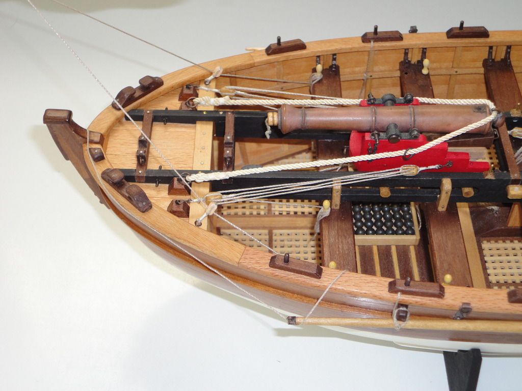

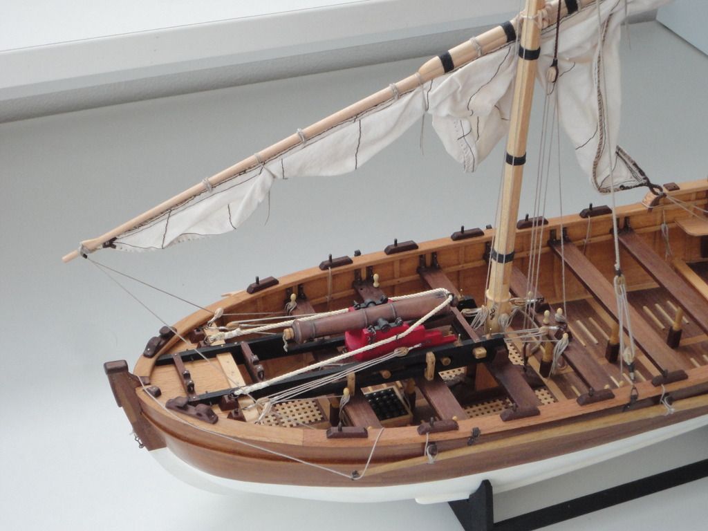

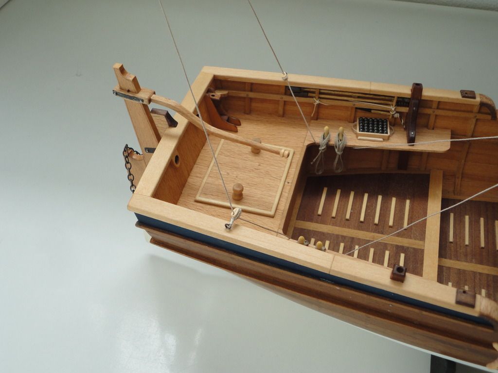

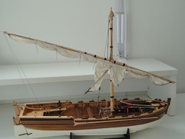

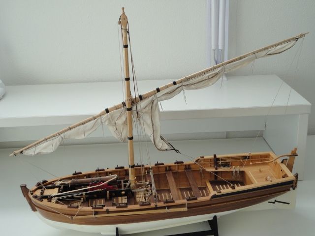

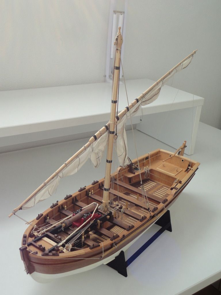

« Reactie #202 Gepost op: januari 16, 2017, 14:09:48 pm »

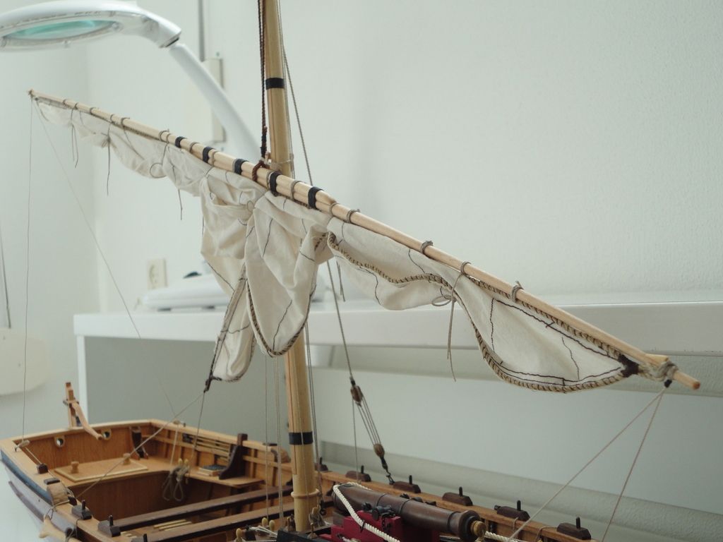

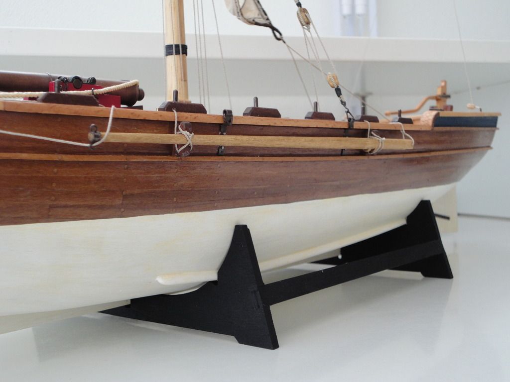

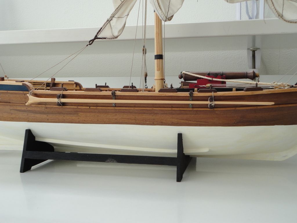

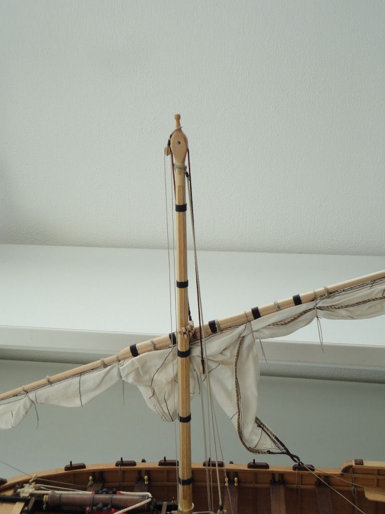

Nu hebben alle artikelen betreffende de zeilen hun definitieve plaatsen gekregen.
Het zeil heb ik een natuurlijke uithang gegeven door het na het ophangen te doordrenken met sterk verdunde houtlijm. Wel eerst flink wat tissues eronder gelegd vanwege het uitlekken.
De waterstag heb ik permanent aangebracht, omdat anders telkens bij het optuigen van de kluiverboom iemand buitenboord moet hangen om deze stag op de steven net boven de waterlijn in te haken. Hij gaat door een van de ogen van de kluiverboom, wat een extra zekerheid biedt tegen ongewenst verlies.
De kluiverboom is op 2 punten buitenboord opgehangen.
Ook de zeilboom heeft een plekje tegen de huid gekregen. Het raktouwtje dient hier ook als extra veiligheid tegen ongewenst verlies.
Op veel scheepsmodellen zie je op bijvoorbeeld een nagelbank diverse bundeltjes touw van exact dezelfde grootte hangen. In het echt was/is dat niet zo. Alle touwen aan boord hebben een eigen functie en daardoor ook een unieke lengte, dus ook in opgeschoten vorm.
Je ziet dat de bundeltjes opgeschoten touwen op mijn model zeer verschillende afmetingen hebben. Alle touwen hebben hun maximaal benodigde lengte en zijn als zodanig opgeschoten. Mijn doel is dat een groepje mini-mannetjes van 10 cm lengte zo aan boord moet kunnen stappen en wegvaren met hetgeen ze aan boord aantreffen. Dat vind ik realistisch, mits uitvoerbaar.
Dit dwingt de bouwer eigenlijk om touwen van de juiste dikte aan te brengen. De meeste kits bevatten 3 of hoogstens 4 touwdiktes (van vaak discutabele kwaliteit), wat feitelijk onvoldoende is.
Voor mijn volgende project ga ik daarom zeer waarschijnlijk alle touwen zelf slaan.
Menig modelbouwer doet er alles aan om scheepsonderdelen (waarvan het uiterlijk is ontleend aan opgedoken wrakken, oude scheepstekeningen of anderszins, dus zo authentiek mogelijk) tot in de kleinste details te realiseren. Ik vind het jammer dat het touwwerk vaak minder zorgvuldigheid krijgt.
Ik realiseer me overigens wel dat dit op een schaal boven de 1:50 ook moeilijk uit te voeren is. Zeker omdat korvijnagels dan naar verhouding veel te dik zijn.
De sloep als varend object is eigenlijk wel klaar.
Nu resteren nog de diverse attributen die bij een sloep als deze horen.
