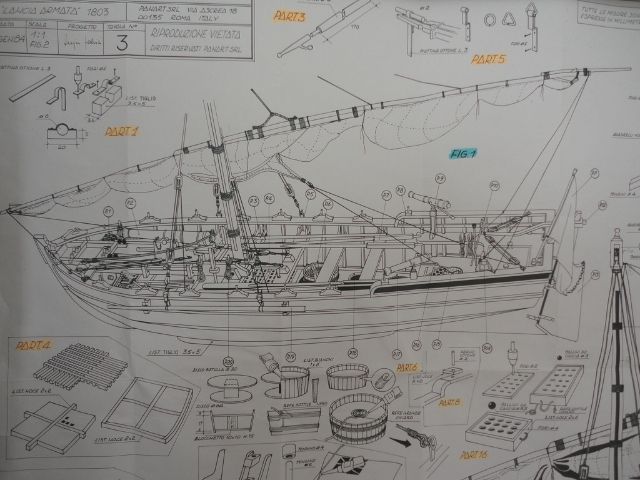

Wat ik niet begrijp is waarom er tegen de mast aan stuur- en bakboord een extra klamp(?) zit, over de bijna volle hoogte. Kun je dat uitleggen?
« Reactie #182 Gepost op: december 27, 2016, 06:20:40 am »
Dat is geen klamp, hoor.
Het is aan lange plank die kennelijk ter bescherming van de mast zelf dient. De latijnroede schuift hier namelijk langs bij het hijsen en strijken. Tijdens het zeilen zal die roede er ongetwijfeld ook regelmatig tegenaan komen.
  • Berichten: 588
« Reactie #183 Gepost op: december 27, 2016, 09:58:37 am »
Dan nog snap ik de diepere zin niet en ik ben het nog nooit tegengekomen. Ik zal er voortaan op letten bij bestuderen van oude afbeeldingen.
« Reactie #184 Gepost op: december 27, 2016, 14:16:29 pm »
Ik gebruikte de verkeerde term voor deze lat. Het moet 'wang' zijn. Dergelijke latten aan voor-/achterzijde van een mast heten 'schaal'. Dit is geen wijsheid van mijzelf, maar van W. zu Mondfeld; Historische Scheepsmodellen, blz 206 en 211.
Ze zijn dus wel bedoeld voor bescherming van de body van de mastconstructie. Maar dan zou dat eigenlijk alleen moeten gelden voor de bovenste stukken van mastdelen, waar roedes en ra's tegenaan kunnen kletteren.
De Engelsen noemen dit (niet verrassend) 'cheeks'.
Ik kom ze op het WWW ook slechts op enkele tekeningen tegen.
Binnen deze kit zal het een verzinsel/foutje van de ontwerper zijn, waar ik mooi ingetuind ben. Ach ja, je kunt niet alles voorzien.

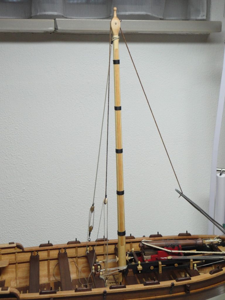

Nu is het plaatsen van de mast met toebehoren aan de beurt.
Het 'schijfhuisje' bovenop de mast is vervangen met een eenschijfsversie voor de val van het latijnzeil.
De BB geeft aan dat aan elke zijde van de mast 2 stagen uitstaan.
Ik had voor deze 4 stagen al 4 bevestigingspunten op de reling gemaakt.
De latijnroede zit dan, ongeacht aan welke zijde van de mast hij hangt, tussen de stagen en de mast; op zich geen probleem voor de roede. Maar het hieraan geknoopte zeil kan zodoende niet behoorlijk uitbollen tot ver buitenboord, want het wordt dan tegengehouden door 2 stagen. Dat kan niet de bedoeling zijn. Daar heeft de kitmaker dus niet goed over nagedacht.
Na bestudering op het WWW van foto's van schepen met latijnzeilen kwam ik tot de conclusie dat er helemaal geen stagen uitstaan aan de zijde waar de roede + zeil hangen.
Voortschreidend inzicht leert dus dat 4 stagen feitelijk een overdaad aan ondersteuning vormen. Ik heb daarom besloten slechts één stag te maken. Dat moet ook makkelijk kunnen bij dit formaat mast en zeil.
Dit impliceert dat bij het omzetten van het zeil van stuur- naar bakboord, de stag in tegenovergestelde richting moet worden verplaatst naar de andere reling.
Hier ontstaat nu een probleem vanwege mijn aanvankelijke keuze om het omzetten van het zeil achterlangs de mast te laten plaatsvinden. De stag kan dan namelijk niet tussen mast en roede naar de andere zijde worden omgezet. Immers de roede + val zijn door een rak met de mast verbonden, wat een obstakel voor de om te zetten stag vormt.
Dus moet ik toch maar de bakens verzetten en de roede bij het omzetten voorlangs de mast laten gaan.
De stag kan dan tegenovergesteld achterlangs de mast worden omgezet en naar keuze worden ingehaakt in een van de twee ogen op de reling.

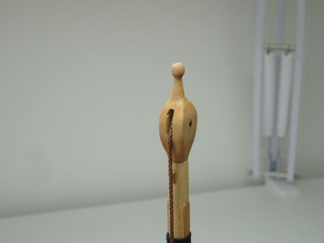

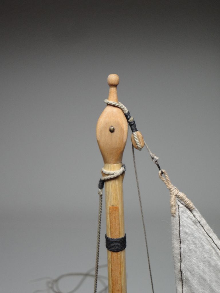

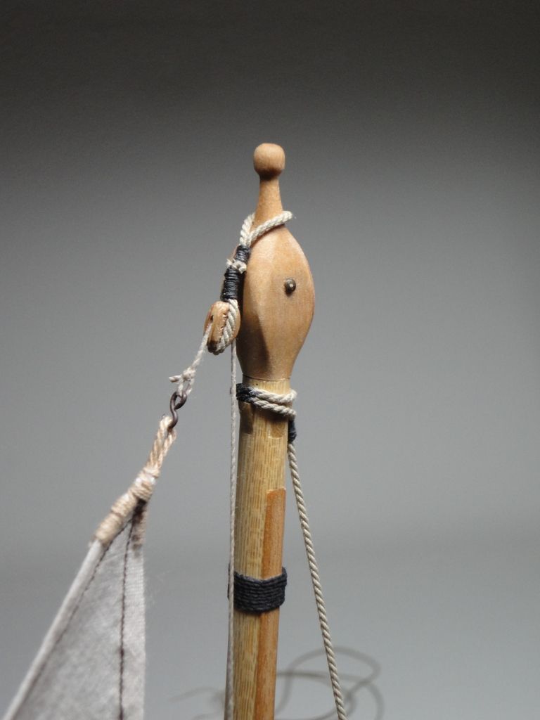

Nu het item kluiverval. Ik had op het 'schijfhuisje' een oogje aangebracht waar een blokje aan kwam te hangen. Hier moest de kluiverval (als hij i.s.m. de kluiverboom gebruikt wordt) doorheen. Dit vaste punt op de masttop levert echter problemen op.
Mijn oplossing is als volgt: Genoemd oogje is verwijderd. Van wat dikker touw maakte ik een lus met daarin een blokje. De lus is zo ruim dat hij over de top van het 'schijfhuisje' past en daar vrij rond kan draaien. De kluiverval gaat door het blokje. Met een beetje 'jutteren' aan deze val is het geheel vrij rond de masttop te draaien naar beide zijden van de sloep. Voor het buiten gebruik 'parkeren' van de val is (aan elke sloepzijde) een oogje op de reling beschikbaar.

Door je eigen redenatie zie je dus dat de roede toch via de achterkant van de mast moet worden gehesen. Dit is bij alle latijnzeilen zo. Overigens spreek je telkens van stagen, ik zou liever de term wanten gebruiken. Stagen staan in principe altijd in de lengterichting van het schip. Op zulke kleine schepen zitten nooit stagen, die zitten alleen maar in de weg bij het omzetten van de roeden.
Je dient je wel te realiseren dat de kluiverval in de weg gaat zitten bij het omzetten van het zeil.
Op dergelijke schepen moet het omzetten van de roede vrij snel gebeuren. Daarom zitten er knevels onderaan de wanten. Tijdens het omzetten is de mast dus eventjes helemaal self-supporting. Vandaar dat er nogal dikke masten op dergelijke schepen zitten.
Dit kon alleen ondervangen worden door twee wanten te nemen, waarvan de een altijd los zit (tegen de mast gebonden) en de andere zijn functie uitoefent. Tijdens het overzetten kon dan de losse want al worden vastgezet.
En dan heb je nog de brassen. Ook die moeten tijdens het omzetten worden gelost. Zij zitten ook met knevels bevestigd.

« Reactie #192 Gepost op: december 30, 2016, 14:21:02 pm »
Om te kijken of alles rondom mast en zeilen een beetje klopt heb ik beide zeilen 'in volle glorie' bevestigd. Een gezonde natuurlijke bolling door de wind kan ik helaas niet nabootsen, waardoor het latijnzeil de verkeerde kant op bolt. De zeilen hangen er een beetje zielig bij.
Ik ben geen schavielende – of elkaar in de weg zittende touwen meer tegengekomen. Dus kan er weer het e.e.a. gedemonteerd en elders geplaatst worden.
Dit is eenmalig, want het latijnzeil wordt uiteindelijk grotendeels opgebonden en het kluiverzeil komt als pakketje binnenboord te liggen.
De afmetingen van het latijnzeil zijn conform de bouwbeschrijving, maar het had m.i. wat groter mogen worden.
De zeilboom staat niet helemaal netjes, maar ja, het is dan ook een pro forma plaatje.
De brassen van het latijnzeil lopen niet, zoals de BB aangeeft, door oogjes op de reling. Mijn visie is dat daar, ter betere geleiding van de touwen, blokjes horen te zitten, en dan bij voorkeur ergens binnenboord.
De kluiverboom wordt mede op z'n plaats gehouden door de waterstag.
Diverse touwen zijn niet correct belegd/opgeschoten. Dit komt doordat enkelen, zoals die rond de kluiver en de waterstag niet meer terugkomen, en anderen op een andere lengte/plaats moeten worden belegd, zoals alle touwen rond het latijnzeil, het rak en het want.
Bovendien komen kluiverboom en zeilboom buitenboord te hangen.
