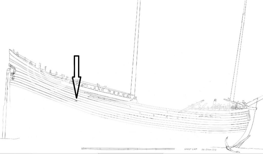

nee ik heb nergens iets gewijzigt arjan.
maar heb wel een aansluitings punt gevonden voor het berghout achter aan.
het waterlozings gat
nu heb ik zitten meten en nog eens meten  en het is juist dat het berghout iets omhoog moet.
ter hoogte van het schot want daar is het dat dit  waterlozings gat staat  moet mijn berghout 7 duim omhoog  dus ook jullie berghout staat te laag als je dit als referentie puntpakt.
heb de maat gepakt van de 2 originele fotos waar het schip schuin op de bodem getekent is  hier is een buitenzicht en een doorsnede van, als je deze 2 over elkaar schuift weet je juist waar het waterlozings gat staat. schuif ik deze foto over mijn tekeningmoet mijn berghout 7 duim omhoog op die plaats.
dus het word zeker veranderd nu ik ook zeker weet dat het te laag zit.
ik wil altijt het waarom graag weten  zeker als het afwijkt van witsen
het waterlozings gat staat wel op een heel rare plaats als je het mij vraagt maar hier kan je niet  discuseren want het schip ligt er nog dus zal het zeker wel zo geweest zijn

hier staat het gat als je het op de doorsnede ziet
aangezien dat de dekken het zelvde zijn moest ik enkel de berghouten zo opschuiven dat het waterlozings gat juist tussen het berghout viel  op deze hoogte.

Niet doen Dirk!
Bij mijn ontwerp lopen de berghouten anders dan op die tekeningen omdat ik het anders niet kloppend kreeg. De afwatering zit ook op een andere plek. Ik vermoed dat de tekening daar gewoon niet klopt. Vergeet die tekeningen. Het heeft mij weken gekost om ze om te werken naar een acceptabele romp.
Dit is mijn versie. Zo als je ziet zit de afwatering hier een berghout hoger:
Je moet of de originele schetsen gebruiken, of het ontwerp uit Delftship. Als je gaat combineren loopt het helemaal mis.

Is dat dan het gat waar de pompen hun water naar buiten spuiten?

« Reactie #64 Gepost op: februari 08, 2015, 12:26:51 pm »
het was ook al weeral zolang geleden arjan  :lol:
maar ik heb het gat ook  zo staan als in je laatste tekening,
ik heb ook delft schip aan gehouden en niet de tekening van het schuine schip.
hier komt bij mij het gat uit als ik het op cad over zet , als je de berghouten telt zie je dat het op de juiste plaats staat  en dat de berghouten op die plaats 7 duim te laag zitten.
ja ik vermoed van wel jack
mijn fout  maar het is wel door de schuine tekening dat ik een aanknopings punt kon vinden

Die afwatering is inderdaad van de pompen. Het zou best kunnen dat de precieze plek nog niet helemaal klopt.
Probeer er maar het Beste van te maken Dirk. Op het gebied van de interne constructie weet jij veel meer dan ik.
