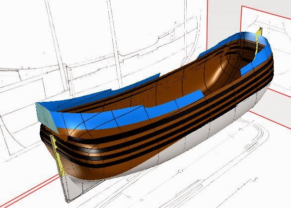

Volgens mij was dit de opbrengst van Delftship:
Het hennegat is inderdaad behoorlijk breed, maar de spiegel is smaller, omdat het rahout meer naar elkaar toe wordt geknepen.

Als je hier even kijkt kun je zien dat het bovenste berghout (en dat daaronder ook al enigszins) niet een recht stuk hout is geweest, maar behoorlijk krom gezaagd en gebogen. Daardoor loopt de romp op de hoek al aardig naar binnen en wordt je hennegat ook kleiner. Rechte planken op een krom schip....
Ik sluit helemaal niet uit dat de lijn van de vertuining nog wat stijler omhoog loopt, maar zo lang dat bovenste berghout niet naar binnen wijkt, krijg je nooit een vloeiende lijn. De ruimte tussen je berghouten en je rahout zal van boven gezien opeens veel breder worden in de bocht. Daar moet je mee leven. Gewoon dichtplanken. Zo lang je maar zorgt dat in het zijaanzicht alle berghouten en het rahout parallel aan elkaar blijven lopen.
Dit is een moeilijk stuk in de constructie, maar blijf kijken naar het 3D model. Daar moet je naar toe.
