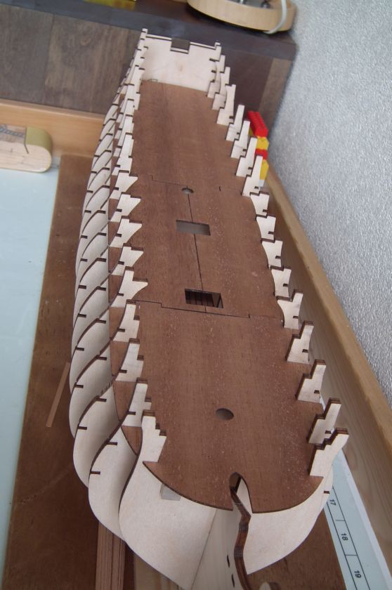

In de onderstaande foto kun je de romp tot zover zien, alle bulkheads en de langsbalken zijn verlijmd.
Ook heb ik het valse dek klaargemaakt. Bij dit dekje blijft er een kleine ruimte over tussen het dek en een van de bulkheads. Zelf den ik niet dat dit erg is, met het onderste volle dek is dit al net zo, alleen is hier de spleet iets van een halve centimeter. Ik ben van plan om dat stukje aan te vullen en dan de hele lengte beplanken. Het valse dek is al wel beplankt, maar ik ben er niet helemaal tevreden over.
Zoals de foto bedoelt te vertellen heb ik de zijkanten en kopse kanten van het plankje met de zwarte Edding stift gedaan. Hier zie ik zelf niet echt een probleem. Dat is er wel bij de 'nagelgaten' die ik net de andere pen aangestipt heb. Ik vind dat de inkt te ver in het omringende hout verspreid. Hoe kan dit beter?
Dit valse dek komt helemaal onderin en is amper te zien, dus daar kan ik dan wel weer vrede mee hebben. Het dekje is al spiegelglad geschuurd en nu wil ik het gaan afwerken met zijde glans blanke lak oftewel vernis. Omdat ik hierna het bovenliggende dek moet gaan aanbrengen wacht ik daar nog even mee omdat ik er anders maar heel matig bij kan.
Ook heb ik nog moeite om de trappen te identificeren. Ik ben er nog niet achter of ik die zelf van latjes in elkaar moet zetten of dat er toch profieltjes voor zijn bijgeleverd. Er zitten nl in de beslag serie trapvormige elementen, maar dat levert dan wel een dichte trap op en bij mijn weten zijn trappen op schepen altijd zoveel mogelijk open.
Zo komt het valse dek tussen de bulkheads te liggen.

Met inkt loop je altijd het risico dat het in de nerf van het hout trekt. Daarom wordt er ook vaak potlood gebruikt voor de breeuwnaden. Dat is grijs van kleur dus is er wel minder contrast. Het is een kwestie van persoonlijke smaak wat je mooier vindt.
Tip voor de nagels: prik kleine gaatjes met een naald. Zet daar de punt van een (vul)potlood in en draai het een beetje rond.

Iedereen bedankt voor de tips. Het valse dek zal niet echt in de kijker vallen, maar ik ga toch kijken of ik deze latjes weg kan schuren en weer opnieuw bekleden. Als het afschuren niet naar tevredenheid verloopt kan ik in dit geval ook nog de onderkant gebruiken. Die 0,5 mm verschil (ik denk in de praktijk minder) zal op deze zichtafstand niet in de gaten lopen. Tsjonge ik weet dat ik mezelf heel erg in het diepe gegooid nadat ik op eigenwijze manier (op beide manieren te lezen) toch een voor mezelf zeer acceptabel model van de Smit Rotterdam op de plank heb weten te zetten. In deze tak van sport heb ik heel wat te leren, en ook daarvan merk ik dat van het afronden van de ene taak je ook weer zelf dingen leert voor de volgende stap.

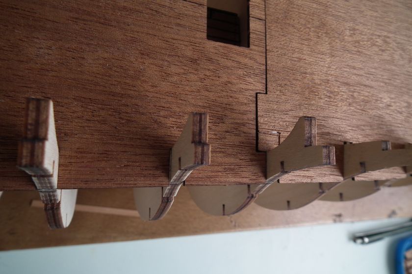

Inmiddels ligt ook het onderste doorlopende dek op zijn plaats, Wat ik al vermoedde bij het voorste deel gebeurde bijna. Omdat het dek heel bol gebogen moet worden om tussen de voorste (aan de binnenkant) gebogen bulkhead te pasten brak er bijna een stuk af. Aan de bovenkant is het niet te zien, maar dat stukje dek is wel instabiel geworden, dus daar maar een stukje van dezelfde triplex tegen aan gelijmd.
het is echt niet mogelijk om dit stuk dek op een andere manier te plaatsen. Om het wel op zijn plaats te krijgen heb ik er een klein hoekje afgezaagd en dit later weer op zijn plek gelijmd. Op de foto hieronder het bewuste stukje.
Het ligt niet helemaal zuiver op zijn plaats, maar het steekt in iedergeval niet uit boven het oppervlak en bovendien moet er nog dekbeplanking op.
Op het zijaanzicht kun je zien dat het dek een heel klein beetje zeeg heeft en iets beter zichtbaar, zelf dekronding.
Op de laatste foto is te zien dat de maatvoering van de delen van het dek zeker tov de bulkheads behoorlijk nauwkeurig is. Alle delen moesten met lichte dwang op hun plaats gezet worden, vanwege de krappe passing. Nergens zo krap dat je bang bent dat het stuk gaat barsten. De delen onderling (behalve het voorste deel) liggen heel erg strak tegen elkaar, die moest je echt van boven- èn van onderaf op zijn plekje drukken. Gelukkig ontstond nergens zoveel druk dat het dek de neiging zou kunnen krijgen om uit zijn verband te trekken.
