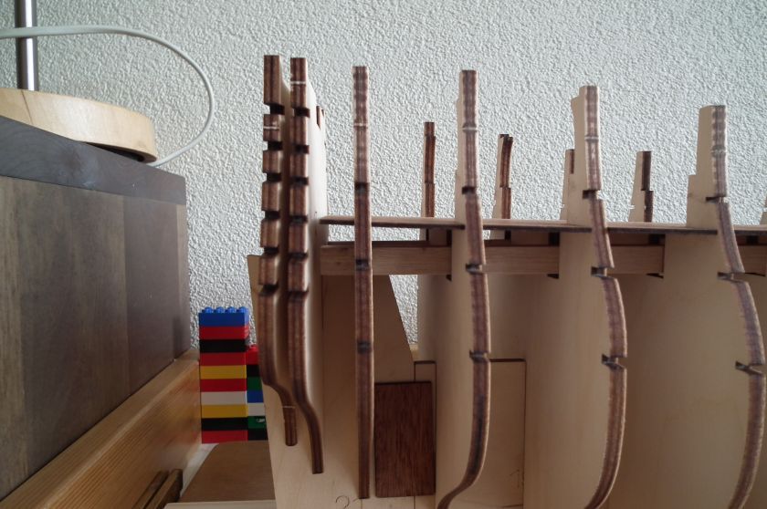

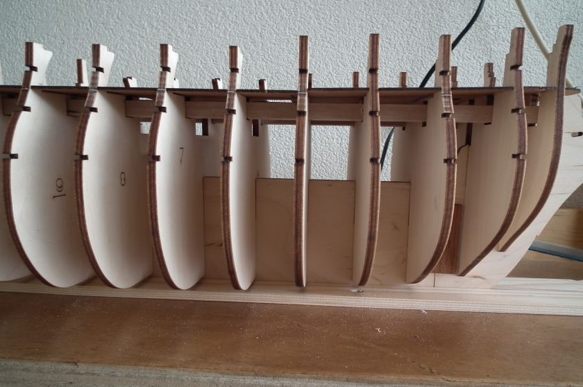

inmiddels ben ik begonnen met het model, heel kalmpjes aan. Buiten dat dit weer een heel ander model is dan die welke ik hiervoor gemaakt heb is ook de handleiding heel anders samengesteld. De tekeningen zijn goed, het associëren van de tekst met de daarbij behorende tekening is lastiger. Tocht denk ik dat ik dat ook uitgevogeld heb.
Zoals Erik al aanraadde heb ik de spanten op symetry getest. Niet op zijn manier, maar door het betreffende bulkhead zowel rechtop als met de onderkant boven. Daarvoor had de maximale spleet tussen het onderdeel en de draagplank gecontroleerd. Die was minder dan 0,3 mm. Elk bulkhead past zonder problemen in de plank waar hij uitkwam. Toch zat er een hele kleine onregelmatigheid in want de langsliggers pasten maar met moeite. Na goed gekeken te hebben of alles in lijn stond heb ik de inkepingen voor de langsliggers bij een 4-tal bulkheads een heel klein beetje bijgewerkt. Na tussentijds nog een paar keer gepast te hebben bleek een en ander mooi op zijn plaats te staan.

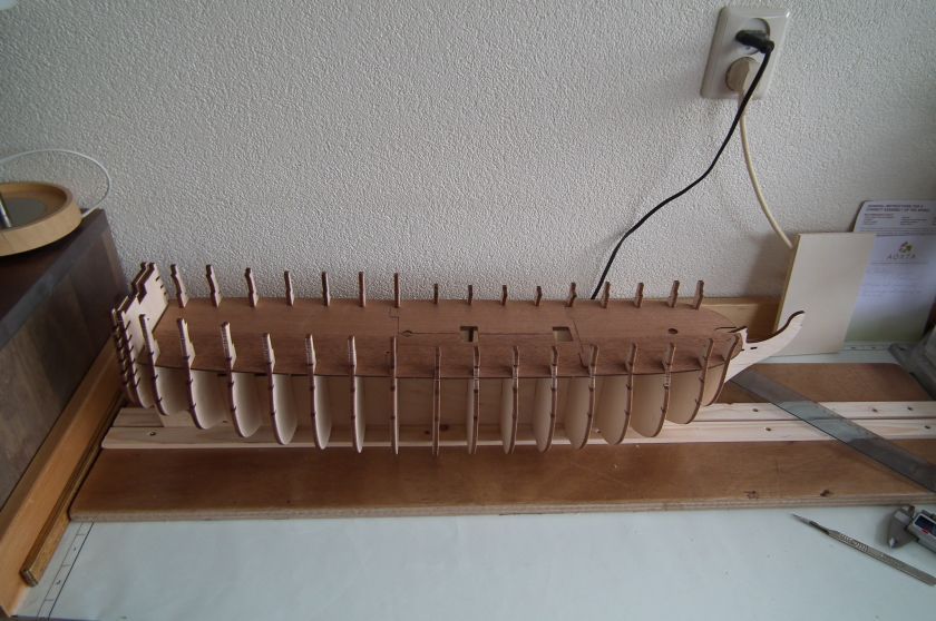

droogfit
Het onderste dek in droogfit
en het achterste deel van het onderste dek
Dit dek is in 4 delen. Naar mijn idee is het achterste stuk iets tekort aan de achterzijde. Het voorste deel loopt naar mijn idee iets te ver naar achteren door. Het middelste deel bestaat uit 2 kanten om het dek onder de naar binnen gebogen bulkheads toch op zijn plaats te kunnen krijgen. Het voorste deel van dit dek pakt nog net het eerste bulkhead wat naar binnen kromt mee. Hierdoor moet je het dek zo krom buigen om het op zijn plek te krijgen dat je zou denken dat het barst. Nog nèt niet denk ik.
Ik ben vergeten om daar een foto van te maken, maar de komt wel als ik het dek erop moet gaan zetten.
Hier wordt het eerste spant gelijmd.
Als ik het dek op zijn plek druk zit er al wel een lichte zeeg en dek ronding in. Wat dat betreft ziet dit voor dit eerste stukje niet slecht uit.

« Reactie #14 Gepost op: augustus 17, 2014, 09:11:01 am »
Mooi begin.
Op je bouwplant, maak ook iets dat de boeg ondersteunt in het midden.
anders kan die door de temp. wat gaan krom trekken. De neus van je boegspriet hangt nu in de lucht en kan alle kanten uit.
BV.  zoiets als geschetst met de rode lijnen
