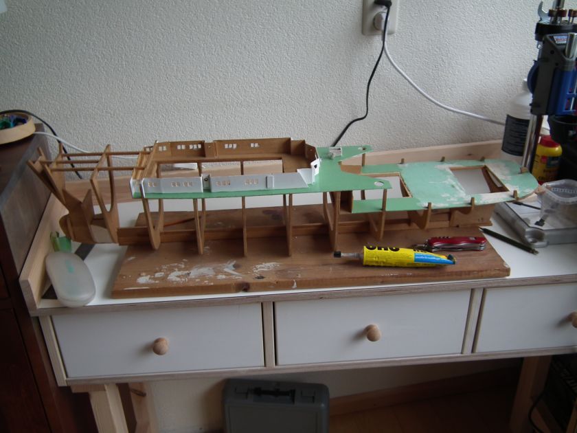

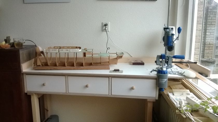

Omdat ik vanwege mijn ziekte niet goed alleen kan zijn heb ik heel luxe een werktafeltje in de woonkamer. Ik moet toegeven, het bruikbare of bebouwbare oppervlak is niet groot. Daar staat tegenover dat wanneer ik zin en/of tijd heb aan heet model kan werken. Eigenlijk alleen het schuren doe ik buiten of in het schuurtje achter in de tuin.
Dit is het model zoals ik het gekregen heb op het moment dat ik kon gaan werken op 28 januari 2014, nadat ik het model schoongemaakt had. Het heeft iets van 10 jaar in deze staat in een garage gelegen.

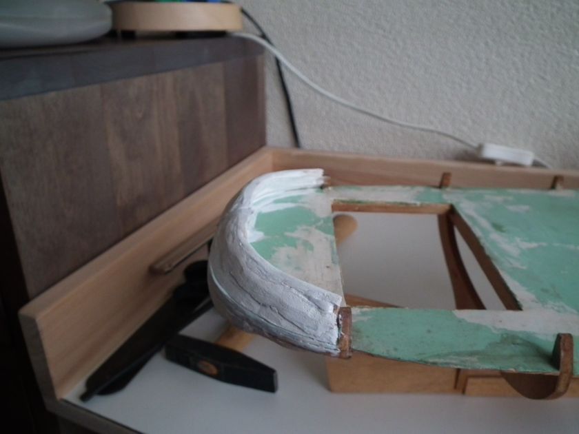

Omdat het model toch wat schade had aan de boeg, stukjes dek en opbouw ben ik eerst gaan restaureren.
Ik ben eerst begonnen met iets waarvan ik dacht dat ik er geen buil aan kon vallen, nl de balsa vulstukken op en onder het uiteinde van het achterdek.
Iets daaraan zat me niet lekker en na aandachtig bestuderen van de detailtekening kwam ik erachter dat de bovenrand van het vulblok gelijk komt te liggen met een stukje 4mm rondhout dat bovenop de spanteinden komt te liggen. Was ik blij dat ik de grootste stukken balsa niet geschuurd, maar gezaagd had. Nu had ik materiaal om de extra benodigde hoogte 'gemakkelijk' aan te kunnen brengen. Eerste les geleerd.
