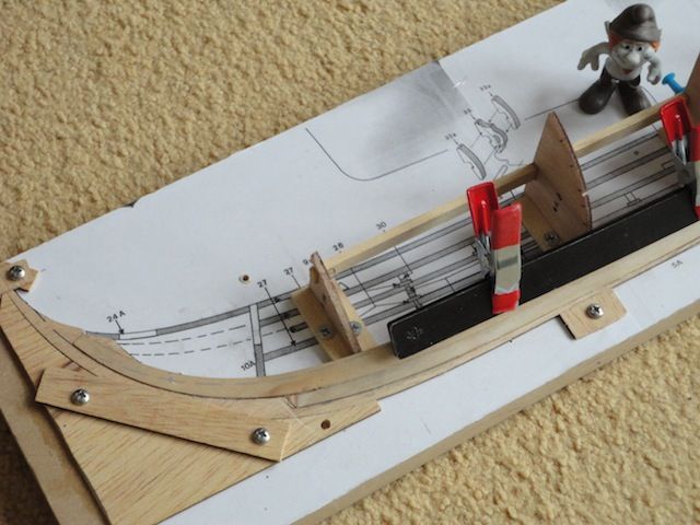

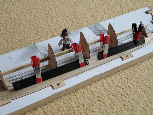

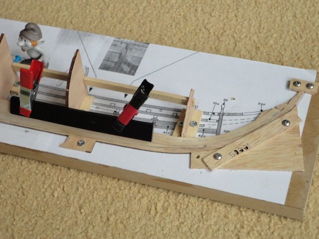

Eerder schreef ik dat die huidplanken 1 mm dik triplex waren, maar dat blijkt 0,8 mm te zijn.
Het materiaal is overigens wel erg zacht, waardoor bij snijwerk heel snel spaanders ontstaan. Ook even niet opletten bij schuren is direct zichtbaar. Dat is dus les 1.
De eerste plank, zeg maar zandstrook, liet zich nog niet zo makkelijk aanbrengen.
De hulpspanten hadden nog behoefte aan enig bijsnijden, want de eerste huidplank vertoonde wat butsen rond de voorste en achterste hulpspanten. Dat is lesje 2.
Volgens de bb moeten de uiteinden van deze plank tegen de stevens geplakt worden en later bijgeschuurd worden tot één vloeiend geheel.
Ik vrees dat dat bijschuren te ver kan gaan, waardoor het hoekige uiteinde verandert in een ronde vorm. En dat wil ik niet.
Daarom heb ik de hele plank 'ingewerkt' in de kiel (rabet heet dat geloof ik). De uiteinden werk ik ongeveer 0,3 millimeter in de kiel. Naar mijn mening is dit goed gelukt. Als ik dan ga schuren, blijft het hoekige uiteinden gewoon bestaan.
De 2e plank bestaat uit één stuk en loopt van voor- tot achtersteven. Uiteraard eerst een paar uur laten weken en vervolgens in vorm gedroogd.
Ook van deze plank heb ik de delen die de stevens raken, daar 0,3 mm ingewerkt.
Het hele te lijmen vlak is 68 cm lang. Best lastig bij een correctietijd voor de lijm van maximaal 10 minuten. Maar het is gelukt met veel klemmetjes, knijpers etc..
Na het drogen van de lijm al die klemmaterialen verwijderd. Toen bleek de zuinigheid van “Billing Boats” zich te wreken.
De plank vertoonde tussen de hulpspanten tekens butsen/golven; kennelijk veroorzaakt door het gewicht van de klemmetjes.
De afstanden tussen de hulpspanten bedragen namelijk 74 en 104 mm; eigenlijk veel te groot, ofwel te weinig hulpspanten. Geen wonder dat dat dunne materiaal doorzakt naar binnen.
Daarom moet e.e.a. wat meer support krijgen. Ik heb een paar enigszins buigbare plastic strips tegen de buitenkant geklemd, waardoor de plank nu gefixeerd is in een vloeiende vorm. Dat zal nu in droge toestand niet veel blijvend effect hebben.
Als straks de volgende (3e) plank erop komt om te drogen en tegelijk die strips er tegenaan gaan, dan zal alles wel een beetje gecorrigeerd worden. Bij het vervolgens plakken van die plank komt alles pico bello in vorm. Dat is dan weer het voordeel van dun materiaal.
