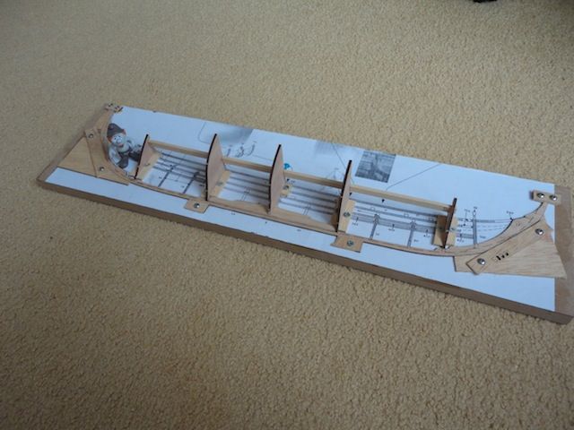

Ik ben van start gegaan; te beginnen met een bouwplank van dik mdf.
Daarop moeten halve rompen (in de lengterichting) gebouw worden. Later worden de twee helften tegen elkaar geplakt tot een hele romp. Dit schijnt Billing Boats wel vaker te doen.
In de (2e hands) kit ontbraken twee tekeningen, namelijk van de 1:1 gespiegelde helften van de kiel + stevens en de opstelling van hulpspanten. Deze moeten op de bouwplank(en) geplakt worden, waarna de halve hulpspanten erop gemonteerd worden.
In de kit zat gelukkig nog een andere 1:1 tekening. Deze was ook bruikbaar, dus eerst gewoon – en gespiegeld gekopieerd op A-4-tjes en deze vervolgens weer tot 2 tekeningen samengevoegd.
Ten eerste moeten per halve romp 3 kieldelen op de bouwplank worden aaneengeplakt tot een totale kiel (inclusief de stevens) + een deel van de mastvoet. Dit gebeurt uit 2 mm dik triplex van zeer zacht materiaal.
De kiel wordt dus uiteindelijk 2 x 2 = 4 mm dik en de mastvoet 4 x 2 = 8 mm breed.
Geen afmetingen voor een 1:25 model denk ik.
Bij Billing Boats houden ze kennelijk van triplex, want ook de 1 mm dikke huidplanken zijn triplex-materiaal.
Ik zal het ermee moeten doen. Het is tenslotte voor mij een oefenproject.
De 2  gelaserde kieldelen bleken zo krom als een hoepel. Zelfs na een langdurig bad en plat drogen willen ze nog steeds enigszins hun eigen richting uit.
Daarom maar goed opgesloten op de bouwplank gefixeerd en vervolgens middels het plaatje voor de mastvoet aan elkaar geplakt.
Ik hoop dat na het aanbrengen van alle huiddelen de halve romp een recht geheel vormt. Zo niet, dan moet alles in orde komen bij het samenvoegen van de 2 rompdelen.
De halve hulpspanten met onderlinge verbinding zijn inmiddels ook aangebracht.

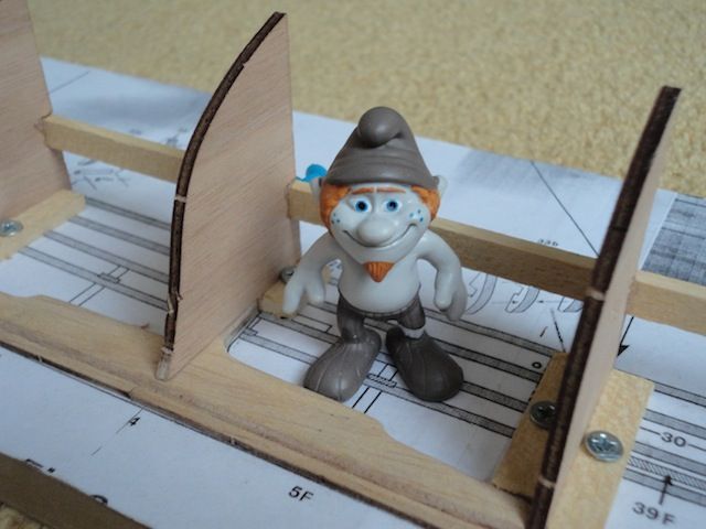

Tijdens deze en volgende handelingen werd en word ik nauwwlettend in de gaten gehouden door mijn mascotte en werfbaas “Bram”.
Het is een Smurf met oranje-achtig haar en sik en een bruin mutsje; het zou dus een Viking kunnen zijn.
Of hij op maat is voor mijn model weet ik niet, want niemand kent de afmeting van een 'echte' Smurf.
Volgende stap is het aanbrengen van de onderste huidplank, een soort zandstrook.
Ik moet echter eerst nog een badje van voldoende lengte maken, zodat de huidstroken na enkele uurtjes zwemmen in vorm kunnen drogen.
