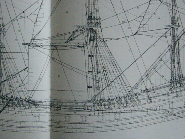

ik weet wel dat je de batavia als ref neemt;
 doch als ik even de eigentijdse regeltjes neem
 dan zou het wanttouw een omtrek meten hebben van  8 duim of een diameter van 2,5 duim  = +/- 5 cm.
 en dan is de diameter van het jufferblok 15 "  ofte +/- 40 cm.
 en als ik dan de foto's bekijk van de batavia heb ik toch sterk de indruk dat de  wanttouwen en de jufferblokken  veel smaller. kleiner zijn.
Titel: Re: Prins Willem
 Bericht door: beagle op september 09, 2010, 10:08:06 am
Als witsen of ketting  10 wandtouwen opgeven dan zal het wel  juist zijn.  Daar ga ik dan niet over redetwisten.
 Toch heb ik de visuele impressie dat jouw wanttouwen te veel gespreid zijn t.o.v.; van de afbeeldingen en de foto's van de eigentijdse modellen. De hoek in zien tussen eerste en laatste wanttouw is veel kleiner  dan op jouw PW.
 Kijk ik naar jouw model en trek een denkbeeldige lijn van het eerste jufferblok aan BB en het eerste jufferblok aan SB  dan moet die denkbeeldige lijn door het middenpunt van de mast gaan.  Bij de batavia zie je dat ook duidelijk. doch op jouw PW heb ik de indruk dat die denkbeeldige lijn achter de mast ligt. ( Kan zijn dat het juist is door perspectief van foto)
 Algemeen heb ik een visuele indruk dat er iets niet juist is. Tot heden hebben mijn ogen en mijn perspectief perceptie me nog nooit bedrogen  dus ...

 Hoi Erik,
 Niets mis met jouw ogen: de lijn ligt bij de grote mast iets achter de mast. Ik heb daarin Ketting gevolg, die tekent hem ook net achter de mast. Maar ik heb in de maatvoering van het want de tekening van Ketting gevolgd (juist omdat Corel apert onjuist is), en ik wilde me daar verder ook maar aan gaan houden. Dus wat je nu ook nog opmerkt over (on)juistheid van een en ander: ik zal het lezen, van een commentaar voorzien, maar me vervolgens houden aan mijn tekening. Ik zal eens een keer een foto van de tekening plaatsen. Dan weet je waar je je op voor meot bereiden :-)
 Bericht door: amateur op september 09, 2010, 10:24:34 am
Het verschil in die hoeken zit hem er in dat de mast een 5 graden achterover valt. ketting zet de voorste wanttouw net achter de loodlijn vanuit de mars, bij Batavia hebben ze hem op de mastvoet gezet. Het gevolg is dat bij Ketting alles een eindje verder naar achter staat dan bij Batavia.
 (Overigens staat bij Dik het voorste hoofdtouw ook net een fractie achter de mast, maar omdat de mast niet ze sterk valt, valt het daar niet zo op. Net zo bij de Emke/Hoving tekening van de ZP.)

 Ook daar zie je dat het voorste span wanttouwen ruim achter de grote mast valt.
 (Maar dan weer wel voor de masttop....)
 Bericht door: beagle op september 09, 2010, 15:38:05 pm
dat is dan het verschil tussen theorie, de tekeningen, de teksten en het zeiltechnische.
 Bekijk ik het zuiver zeiltechnisch.
 Een dwarsgetuigd schip moet ongeveer tot halve wind kunnen varen. ( ttz de werkelijke wind komt dan dwars op het schip (90° t.o.v de scheepsas). Trek daar de zeilinvalshoek af , bij ideaal getrimde zeilen  ( 20-22°)  en dan nog eens de hoek van de schijnbare wind. ( hangt af van de snelheid van het schip ( 5-10°)  en je zit al wel snel met een hoek die je ra moet maken met de scheepsas van  +/-70°.  Tegenwoordige dwarsschepen zoals de Mir - Europe  etc.  slagen erin een dwarshoek van 80° te maken.
 Met de ra's minder dan 60 ° konden ze dan vroeger amper juist voor de wind zeilen en hadden ze o.a. ook bijna nooit de oversteek naar Australie kunnen maken op de "Roaring 40" Dus ik veronderstel dat men toen ook wel ongeveer 60° ra hoek kon halen.
 Bericht door: amateur op september 09, 2010, 15:44:18 pm
Ter hoogte van het draaipunt van de ra liggen mast en voorste span touwen vrijwel in een vlak.
 Kortom: zeiltechnisch zou die Corel versie van PW uitsluitend voor de wind kunnen zeilen in een rechte lijn....
 Er staat inderdaad ergens genoteerd dat het een slechte zeiler was, maar dat het zo erg was  :grin:

Jan, met mijn lekenoog kijkend krijg ik de indruk dat het want van je model meer naar rechts zit dan op de tekening.
 Bericht door: amateur op september 10, 2010, 17:44:19 pm
Jongens, jongens, wat zijn jullie toch wantrouwend en ongelovig.
 Als ik een lijn trek tussen de beide voorste wanttouwen (daar waar ze op de rust vast zitten), dan loopt die lijn precies achter de mast langs (net nog gecontroleerd met een touwje  :wink:)
 Bij de tekening van Ketting valt het hele jufferblok achter de mast. mijn voorste span zit dus ongeveer 2.5 mm verder naar voren dan Ketting tekent (namelijk het halve jufferblok).
 Dat achterste snap zit bij Ketting gemonteerd net onder de gilling. En dat is dus ook de plek waar hij bij mij zit. Verstorende factor in deze is de plaats van de achterste ronde poort. Die is door Corel een flink stuk naar voren geplaatst ten opzichte van het model in het Rijksmuseum. (vergelijk het maar met de positie van de achterste geschutspoort op het verdek: daar volgde ik Ketting.
 Als er dus al een afwijking is tov Ketting, is het de lengte van de rust, die loopt bij Ketting nog door achter het achterse wanttouw, en bij mij houdt hij al eerder op....
