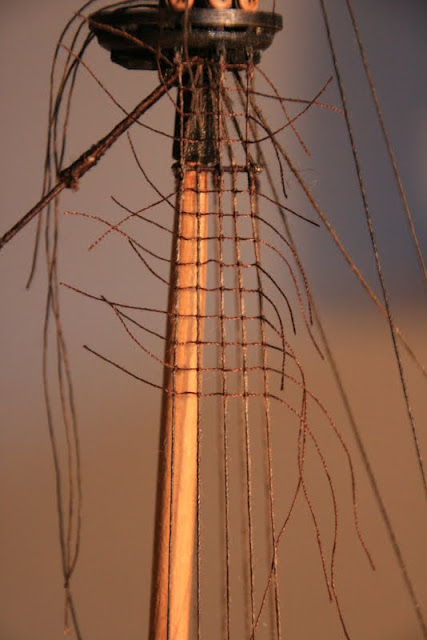

Nog een update.
 De onderste twee weeflijnen zitten niet helmaal strak op hun plek, want de knoopjes kwamen in de weg met de bindsels van de wanttouwen.
 Als je de de afstanden bekijkt, kan er nog net een extra weeflijn tussen de onderste en de juffers (Hohenzollern heeft er daar ook nog eentje zitten), maar die kreeg ik er niet netjes tussen.
 Misschien dat ik het straks nog een keer probeer (want nu ik de foto zie, is het gat wel erg groot, moeten ze springen om bij de onderste weeflijn te komen  :))
 edit ± twintig minuten voor 9 knoopjes, maar nu zitten ze wel. De spannende truc wordt nu± vastlijmen, en daarna afknippen van de buitenste knoopjes. Weet niet of ik dat al druf. Misschien draai ik hem om om aan de andere kant te beginnen (volgend jaar dan, want de taakstelling van dit jaar is gehaald  :D )
 PS De volgende, tja, dat zou een HZ kunnen worden (niet zo origineel, maar toch), of Barentzscheepje (volgens de tekening van Emke), of een kleintje (ik kocht laatst het boek van Versteeg, en daar staan ook een paar leuke scheepjes in), of......
Ik zou zeggen, maak even een totaalplaatje dan is het duidelijk voor iedereen  :D

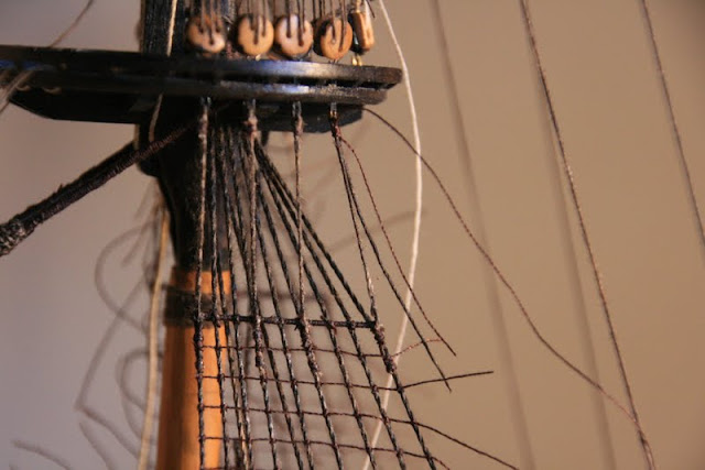

 Bericht door: amateur op oktober 28, 2012, 16:24:15 pm
Kijk nou, zomaar een 'beetje voortgang.
 Ik knipte een poosje terug het puttingwant op de fokkemast door (stom, stom stom).
 Na het verwijderen van de weeflijnen (ging helaas niet zonder), heb ik er een nieuw eindje touw aan vast weten te plakken. De lijm hield bij het opspannen, dus ik heb goede hoop....
 Je kunt het een beetje zien (vooral vanwege de kleur), van achter af gezien is de 'las' ietsje beter zichtbaar, dyus dat ga ik niet laten zien :)
 En ook op de grote mast is er inmiddels wat beweging zichtbaar. (net genoeg knoopjes om het als voortgang te mogen melden heb ik een tijdje terug begrepen)
