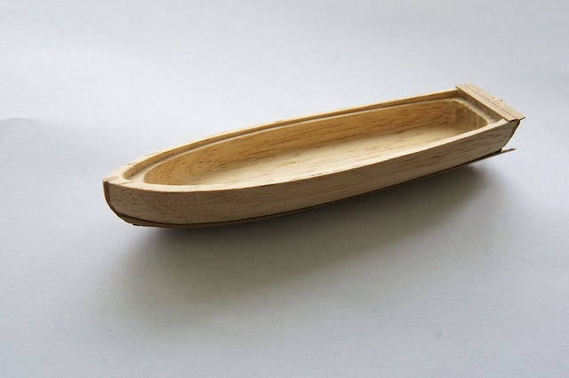

De spanten zijn allemaal uitgezaagd, en ondertussen heb ik ze ook beplankt.
De volgende stap is om te proberen alles los te zagen zonder schade
Volgende maal, je spanten iets langer maken dan juist tot het dolboord. dan heb je na het beplanken nog een paar mm. om de spanten af te steken, zagen  en kan je ,als de sloep van de mal is mooi gelijkschuren met het dolboord.
