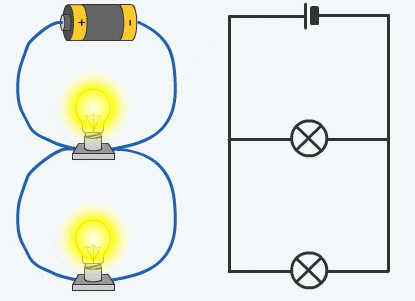

Verlichting
Ik beschrijf dit deel iets uitgebreider, omdat er weinig verslagen zijn die verlichting hebben, en nog minder waar het ook wordt uitgelegd hoe ze het bouwen en met welke onderdelen. Ik heb de meeste info gehaald uit de Hollandse Zweidecker dekken van Supersylvester.
Ik hoop dat sommige hier iets aan hebben en misschien kunnen leren van mijn fouten :wink:
Ik wil alleen maar verlichting aanbrengen, geen authentieke verlichting. Ik heb eerder in mijn verslag al getest of ik olielampen kan nabootsen met gele lichtjes, Maar dat was geen succes. De gele leds zorgen dat alles geel werd en ik bijna geen kleur onderscheid meer had.
Ik ben naar een elektronicaspecialist gegaan, en die heeft mij geadviseerd over de adapter. De ledjes die ik gebruik zijn warm wit. De weerstanden zijn 1k ohm. Als de draad gebruik ik 0,15 mm.
Ik heb van de adapter de stekker er afgeknipt en deze heb ik aan de draadjes gesoldeerd. Dit gedeelte is beschermt door middel van een krimp kousje. Ik heb bovendek messingstaafjes is aangebracht, en deze heb ik iets in de spanten gelegd. Bij het volgende dek ga ik dit anders doen, dan ga ik gaatjes boren door de spanten zodat de messing staafjes iets lager zitten. Het probleem waar ik nu tegenaan loop is dat ik moet oppassen dat ik met het solderen niet te hoog komt omdat ik anders met het volgende dek in de problemen kom. De binnenstaafjes zijn de plus en de buitenstaafjes zijn de min. Alles is parallel aangesloten
Je ziet op de volgende foto duidelijk dat de middelste staaf plus is, en dan de weerstand komt, vervolgens de led, en dan naar de min messing staaf.
De ledjes gedragen zich ongeveer als een zaklamp, en meestal ligt komt uit de bovenkant. Als ik ze naar recht naar beneden zou zetten, dan zie je een grote lichte stip op het dek. Ik heb daarom voor gekozen om ze iets schuin te zetten, net als spotjes.
De volgende foto heb ik gisteravond genomen. Je blijft altijd iets van het zaklampen effect zien. Maar als je vanuit de kanons gaten kijkt, zie je er bijna niks van en lijkt het redelijk egaal.
Vanavond een foto van het totaal beeld :D
