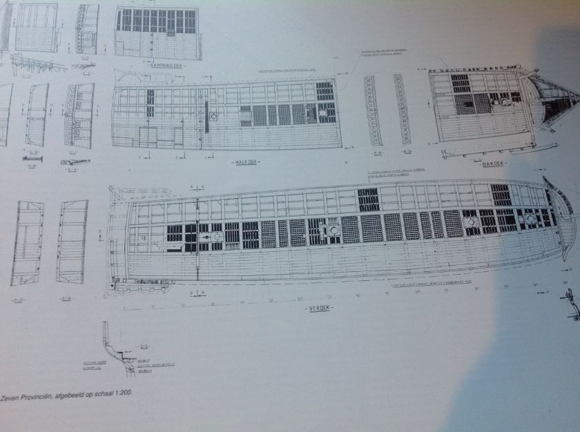

Hierbij kom ik dan opmhet onderwerp schaarstokken. Ze staan niet op de bouwtekening van Mamoli, maar ik vind zelf dat ze er wel op horen.
Uitaard heb ik de discussie(s) op dit forum gelezen.   :roll:
Mijn conclusie is dan dat zowel de roosters als de schaarstokken niet verhoogd zijn tov het dek, en iets breder zijn dan de gewone dekplanken. Als ik G.C. Dik als referentie neem bij de 7P, dan zouden ze op de Friesland wel eens op dezelfde manier kunnen lopen.
Mijn vraag is dan ook of ik inderdaad de juiste conclusie heb getrokken.
En zo ja, dan is de volgende vraag hoe lang ik de balken uit één stuk moet maken. Voor de dekplanken heb ik 7cm genomen, breedte is 4mm.
Ik denk dat ik de schaarstokken wat langer moet nemen. Zou 8 cm goed zijn bij een breedte van 5mm?
Alex

« Reactie #29 Gepost op: mei 20, 2013, 16:55:15 pm »
Dankjewel Dineke!
Dan houd ik het op 7mm breed. Is een lengte van 8cm ok?
(Het boek van Witsen heb ik zelf niet...)
Alex
